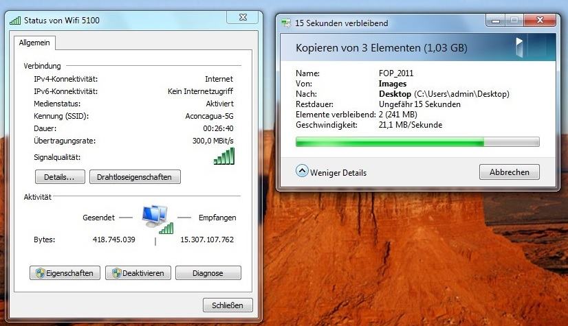

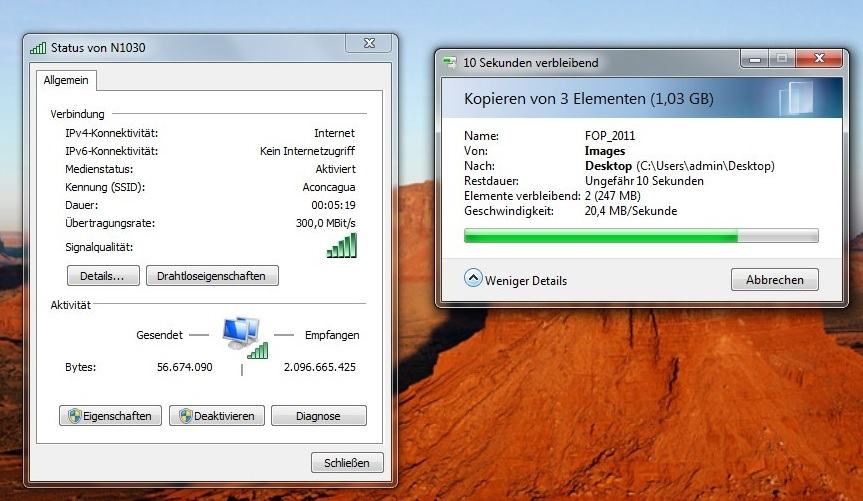

Ich habe dir mal ein paar screens aus meinen älteren Beiträgen herausgesucht, das ist ungefähr aus dem Jahr 2012 bis 2013.
eine Alfa AWUSO36NEH, die kann nur 2.4GHz und verfügt nur einen Daten-Stream 1x 72MBit/s 20MHz oder 150MBit/s mit Kanalbündelung 40MHz brutto
Und wie du siehst, auf Sicht im selben Raum erreicht die Alfa 12.2 MB * 8 = 97,6 MBit/s netto mit einem Datenstrom
und eine Intel N1030, die kann auch nur 2.4GHz, die verfügt über zwei Datenströme ergo mit Kanalbündelung 40MHz Brutto 300 MBit/s aber auch hier 20.4 MB/s * 8 = 163,2 MBit/s netto
und zum Vergleich eine Intel 5100agn Dual Band, die verfügt jeweils über zwei Datenströme ergo mit Kanalbündelung Brutto 300 MBit/s 40MHz ca. 21.1 MB/s * 8 = 168,8 MBit/s netto aber im 5GHz Band

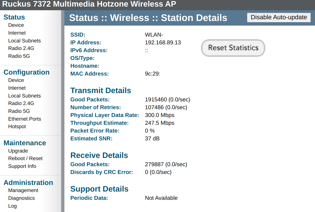

Ruckus ZoneFlex 7372 / Surface Book 3​
Channel Width - 20 MHz​
Channel Width - 40 MHz​
Station Details​
Uplink throughput (iperf3, 4 tcp streams)​
106 Mbit/s​
210 Mbit/s​
Downlink throughput (iperf3, 4 tcp streams)​
118 Mbit/s​
207 Mbit/s​
