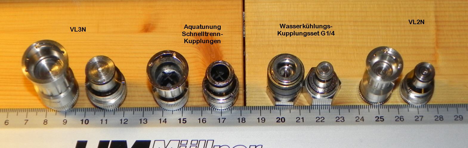

Ich habe die VL3N gegen die Aquatunig Schnellverschlüsse mal vermessen - da sind die VL3N ganz klar Sieger. Allerdings alles mit 10mm Schlauch und 10er Tüllen.
Ich habe auch einen VL2N im Vergleich vermessen (weil versehentlich bestellt) und einen Phobia (ähnlichen?) hier, aber die Phobya habe ich nicht vermessen. Die VL2N haben eine ca. 1mm größeren Durchmesser im Stecker als die Phobya, sind im Vergleich zu den VL3N aber auch schlechter.
Gemessen habe ich mit 2 seriell geschalteten Aquastream XT Ultra Pumpen:
Messwert bei 65Hz Pumpenfrequenz (habe von 50-78 Hz gemessen):
ohne Kupplung
372 l/h (+/- 2l/h)
einPaar VL2N
250 l/h (+/- 2l/h)
ein Paar VL3N
319 l/h (+/- 1 l/h)
ein Paar Wasserkühlungs-Kupplungsset G1/4-IG
https://www.aquatuning.de/shopping_cart.php/bkey/d9a5b98527f05fcb7698416a8cdf5f20
134 l/h (+/- 1l(h)
zwei Paar Wasserkühlungs-Kupplungsset G1/4-IG
103 l/h (+/- 1l(h)
zwei Paar VL3N
298 l/h (+/- 1 l/h)
zwei Paar AT Kupplungen
271 l/h (+/- 1 l/h)
Der Kreislauf war allerdings ohne weitere Hindernisse, d.h. 2 Pumpen, ein AC DFM, ein AGB, 8 Tüllen und 180cm Schlauch.

Ich messe zur Zeit just for fun jede Menge Einzelkomponenten aus meiner Sammlung bezüglich der Durchflußreduktion aus. Das oben ist ein Teilergebnis.
Achso ;)
Der Unterschied zwischen zwei Paar VL3N und zwei Paar AT Kupplungen ist ja noch verschmerzbar, oder?
Hast du einen Link zu den AT Kupplungen, bwz welche meinst du damit?
