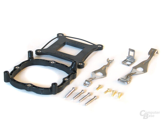

vielleicht sind die schrauben bei deinem kühler kürzer ?!! mal ganz davon abgesehen das du einen 7700 kühler hast und in diesem falle hier ist es ein 9700
und weil ich den 7700 auch einmal hatte weis ich das da ein völlig anderer halter dran ist...
Laut Mr Gambler (oder von wem ich das Kit hab) sind die gleich. Da lagen aber auch noch längere Schrauben bei - meine ich.
ich meine mich erinnern zu können das der 7700 nur 2 so alu bügel hat
und er halter vom 9700 so aussieht

dann bleibt immernoch das du ein ASUS board hast und das board hier ein GIGABYTE ist...
vielleicht sind deine bauteile nicht ganz so hoch...
vielleicht ist deine halte klammer auch etwas mehr vorgespannt das deine schrauben früher fest geworden sind...

Das Bauteil liegt geschätze 2mm unter dem Renetationmodul und ich hab die Schrauben auf Anschlag gedreht. ;)
