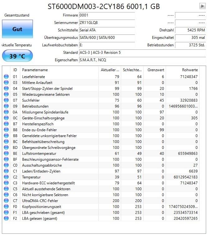

Poste doch trotzdem bitte mal die Screenshots von CrystalDiskInfo für die Quell- und Zielplatten, ziehe aber bitte das Fenster soweit auf, dass alle Attribute und auch die Rohwerte vollständig sichtbar sind, also keine Scrollbalken mehr erscheinen. Bitte mache den Screenshot aus Windows und nicht mit einer Kamera vom Bildschirm und nur den Screen von CrystalDiskInfo, mit Alt+Druck erzeugt Windows einen Screenshot des aktiven Fensters in der Zwischenablage und bei neuere Versionen von CDI kann man auch einfach CTRL+S drücken und den Screenshot direkt als png abspeichern.
Och, schade... und ich wollte jetzt gerade Pinsel und Stift holen, und eine Screenshot abmalen.... :LOL:

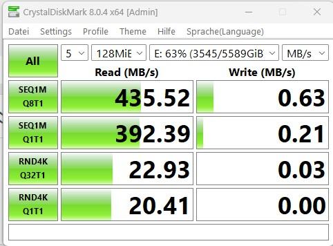

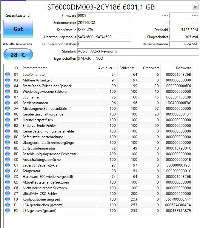

Im Ernst, dir sind da wohl schon sehr seltsame Dinge passiert? Ok, Screenshots:
Von der Quelle hab ich keinen gemacht, da das Ergebnis unabhängig davon ist. Aber von besagter Platte. Und ich hab noch einen Test-Screenshot von Crystal Mark gemacht. Dabei mußte ich auf 128MB heruntergehen, damit das Ergebnis überhaupt in einer erträglichen Zeit zustandekam.
Die hohe Leserate dürfte dem Cache geschuldet sein, aber wie man sieht, ist die Schreibrate unterirdisch.
Das einzige, was mir bei den Smart-Werten auffällt, ist der Wert bei Lesefehlerrate. Aber ich hab mir sagen lassen, daß der oft völlig idiotisch ausfällt. Und Lesen ist ja offenkundig auch nicht das Problem. Ich habe gestern noch zur Sicherheit die Daten von der Platte gesichert (mit FastCopy, damit die Dateiattribute erhalten bleiben), und das lieft durchweg mit rund 165MB/s und wurde ohne Fehler beendet.

Aber Schreib-"Geschwindigkeiten" von weniger als 1MB/s sind mir dann doch etwas wenig. Lesen kann ich mit 170MB/s.
Stell CDI bitte mal von hex auf dec um...
Dann kann man die Werte auch ohne Aufwand interpretieren.
Beziehungsweise speichern manche Hersteller mehrere Parameter in einem Attribut.
Smart Werte schauen aber in Ordnung aus.
Leserfehlerrate müsste dann bei 0 stehen, der Rest von "Leserfehlerattribut" scheinen Lesevorgänge zu sein.

Es geht nicht um "stellenweise"! Die Platte hat seit gestern plötzlich keine Datenrate beim Schreiben mehr! Vorher hat sie sich normal verhalten. Also ja, geschwankt hat die Rate öfter mal, aber nie ist sie dauerhaft so tief geblieben.

Ja Seagate... :d Die speichern mehrere Parameter in einem Attribut, hab mein Kommentar mal editiert.
Sieht aber alles in Ordnung aus.
Wenn man natürlich zwei Parameter in einem Attribut hat und die dann umrechnet, bzw. von CDI umrechnen lässt, kommen falsche Werte raus.
Die ersten 4 Zeichen bei Leserfehlerrate (hex) sind wohl die Lesefehler, also keine...

Auf vielfachen Wunsch einer einzelnen Person derselbe Test noch einmal mit nur einem Durchgang. Es dauerte rund 12 Minuten, ehe der Scan beendet war! Danach dasselbe noch einmal mit einer anderen Platte. Übrigens auch eine SMR! Aber eine "ehrliche"! Ist eine ältere Seagate Archive 8TB. Die kam immer mit dem eindeutigen Verweis auf die Aufzeichnungstechnik. Die Barracudas nicht. Da darf man sich durch die Datenblätter wühlen.
Da dauerte der Durchgang übrigens nur 2 Minuten.
Und ich habe beide Platten heute noch nicht benutzt, also sollten sie intern soweit "organisiert" sein, daß keine verdeckten Schreibvorgänge die Performance bremsen.
Dann lass den Cache mal weg, der scheint nämlich die Schreibrate zu beeinflussen.
Da sind die erste (linken) 4 Stellen in der hexadezimalen Anzeige der Zähler für die Fehler und die anderen Stellen zählen die Lesevorgänge und so ist es auch bei den Suchfehlern.
Was auch ungefähr ihre durchschnittliche Lesegeschwindigkeit ohne den Cache sein sollte. Der Cache hat natürlich keine Chance, wenn so viele unterschiedliche Daten immer nur einmal gelesen werden. Bei Benchmarks wie CDM sieht das ganz anderes aus, da werden Daten geschrieben und dann gleich gelesen, so dass sie natürlich artig im Cache stehen.
Blos nicht, bei einer Seagate HDD wird der Aufwand dann nur ungleich größte, da man dann nicht mehr sehen kann ob es Lese- oder Suchfehler gab.
Und die läuft offensichtlich ohne Cache und so ähnlich sollten die Werte auch bei der anderen sein, wenn die ohne den Cache läuft, probiere es mal aus. Man sieht übrigens die Vergleich zu CMR Platten sehr hohen 4l Schreibend, die dem Media Cache der Platte geschuldet sind, denn da kann sie die Daten ja in einer beliebigen Reihenfolge ablegen und muss damit nicht warten, bis die korrekte Position unter dem Kopf vorbeikommt.

Das ist vor allem unwahrscheinlich, weil der Rohwert vom Attribut C7 noch 0 ist, es also nie einen Kommunikationsfehler mit dem SATA Host Controller gab.

Ich hab die 128MB bewußt gewählt, um das Problem mit dem Tool überhaupt darstellen zu können. Bei der zuletzt festgestellten Schreibgeschwindigkeit von weniger als 1MB/s würde es sonst nämlich eine Stunde oder länger dauern, ehe das eine GB überhaupt geschrieben wäre.
