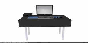

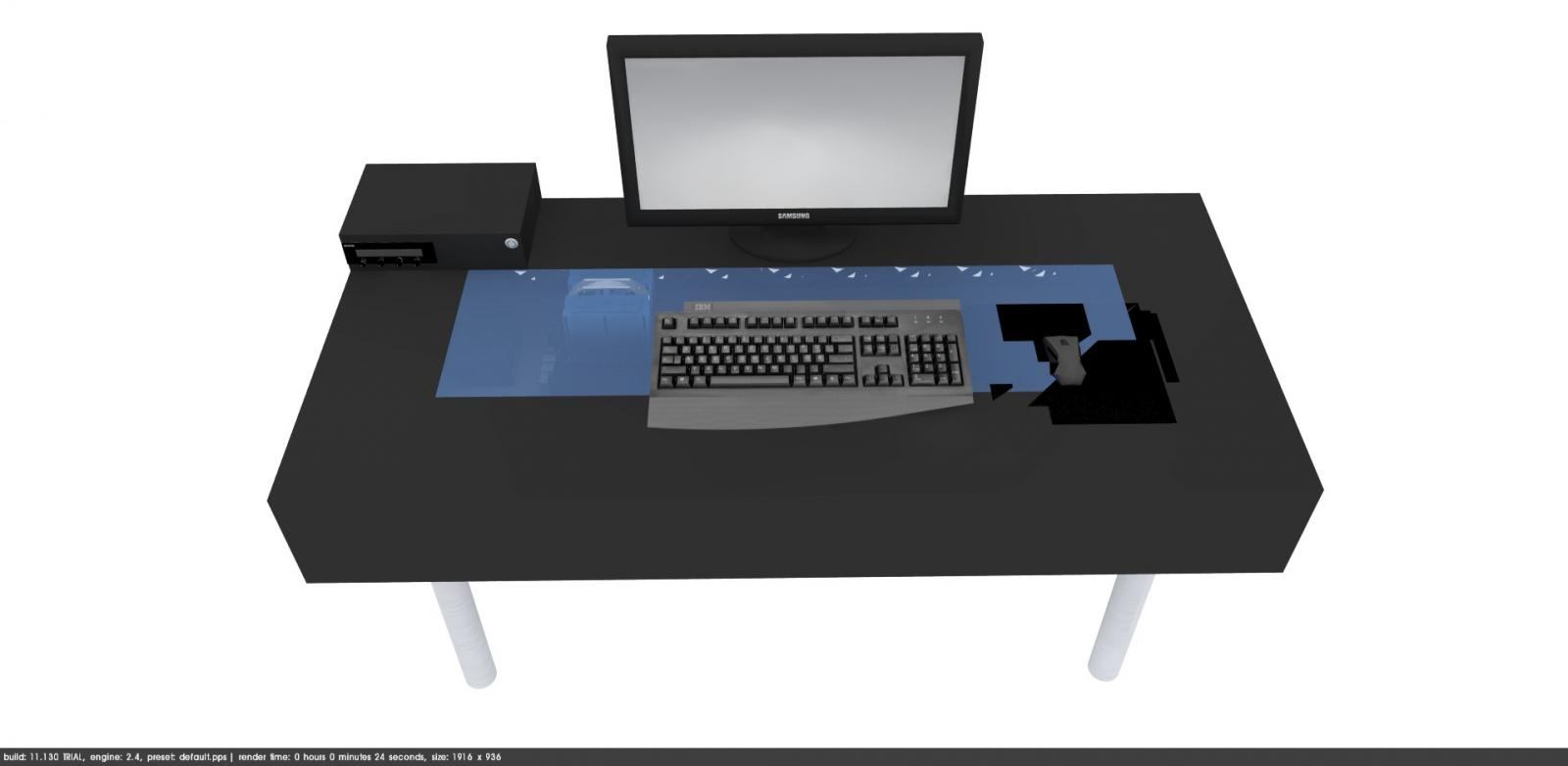

Hallo luxxer,
ich wollte mal fragen ob einer von euch jemanden kennt der für mich meine Idee umsetzt.

Vergiss nicht, dass du deine Beine drunter und deine Hände drauf stellen willst. Immerhin sollte die "Kiste" 25cm hoch sein, damit die Graka passt, falls du keinen Riser nutzt.
Das hat ich bei meinem ersten Versuch nicht bedacht und musste alles wieder ausnehmen.
Außer du hast unnatürliche Körperproportionen ^^
Oberkante Schreibtisch ist um die 72cm
Dann hast du noch ca 10cm zwischen deinen Beinen und der Tischplatte frei. Du könntest aber einfach in U-Form oder Trapez-Form um den Bereich deiner Beine ein Gehäuse bauen. Da sollte man eigentlich noch genügend Platz für die Hardware haben. Da kannste dann auch gleich das Laufwerk und die Knöpfe in die Tischfront packen (links oder rechts).
Knie anschlagen ist trotzdem vorprogrammiert :-/. Aber jeder ist da anders. Ich brauch komplette Beinfreiheit und deswegen hab ich auch keine Tische mit Schubladen, sondern nur einfache Holzplatten mit unten rum frei.
