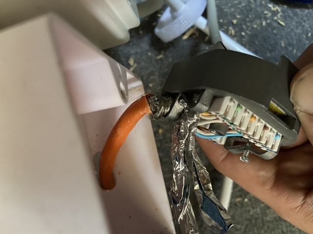

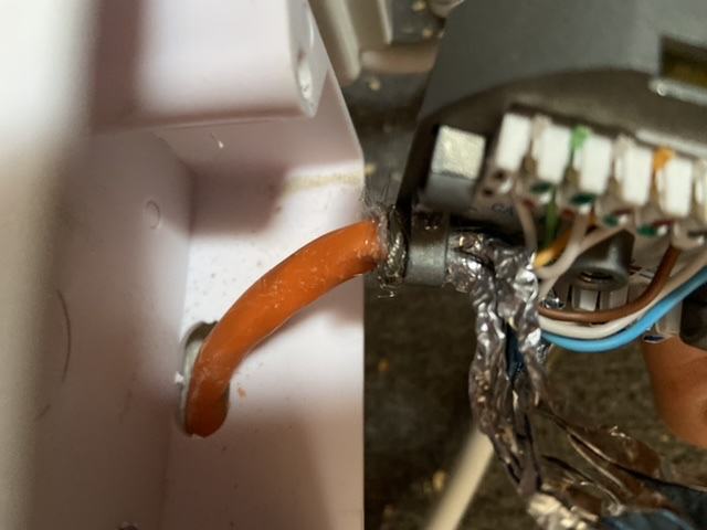

so, habe nun die defekte dose gefunden... siehe bild.... das cat 7 kabel steckt nicht weit genug drin... schiebe ich es weiter hinein in die dose geht es... bekomme es dann aber leider nicht befestigt... so dass das kabel immer wieder aus dem verschluss rausrutscht und die schraube daneben lässt sich leider auch nicht weiter reindrehen... noch ne idee wie ich es fest bekomme ohne die dose zu tauschen?🤓
habe im lan speedtest auch nur 16ms... die anderen dosen liegen bei 2 ms

Kannst versuchen es mit Isolierband zum umwickeln und dann fest zu machen...
ich meine nicht die einzelnen adern... sonder das kabel an sich....
Sorry, ja hab mich grad korrigiert...
Aber das ist auf Dauer keine Lösung, die Dose wird dir immerwieder Probleme bereiten...
Entweder ist eine Ader in der Dose defekt oder nicht richtig aufgelegt...
Wenn G für Ground steht was zu vermuten ist, hat der Schirm wohl Kontakt zu Leitung 5, da hängt wohl ein Drähtchen mit an 5 oder liegt nur leicht auf was dann das gelegentliche funktionieren von 1000 MBit erklärt,
ist aber auch schwierig hier da columbo1979 nicht begreift das uns Bilder von geschlossenen Dosen nichts bringen siehe Post 26 :hmm:
Um das Kabel zu befestigen, könnte es schon reichen die Klammer zu lösen und auch den orangenen Mantel einzuspannen.
An der *** Anschlußqualität ändert dieser Schritt allerdings nichts. Und löst auch nicht wirklich den Verdrahtungsfehler.
