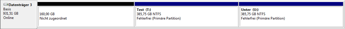

Nach viel herumprobieren sieht es jetzt so aus: h234h2h.png

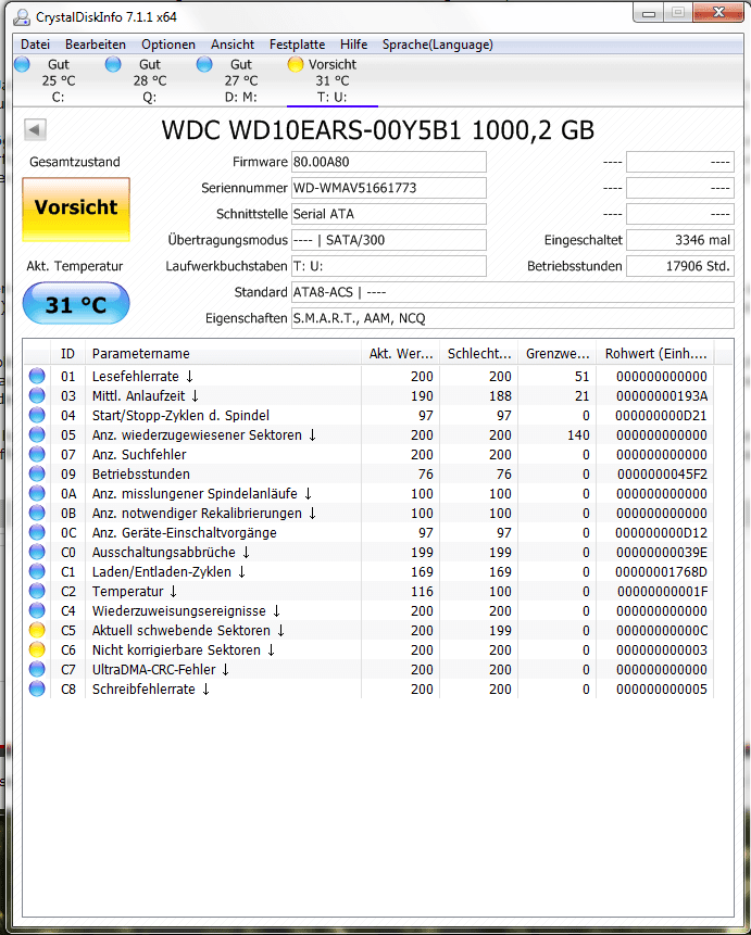

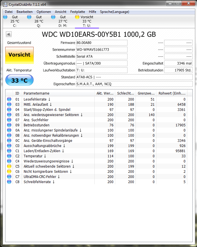

Die 160 GB haben sich als primäre Problemzone entpuppt. Seit ich diesen Bereich nicht mehr nutze (seit ca 1 Jahr), hat die HDD sich etwas "erholt". Wie ihr aber oben sehen könnt, sind auch schon wieder nicht korrigierbare Sektoren aufgetaucht. Dies ist passiert, als ich letztens auf der Partition Test (T) 240 GB überschritten hatte, dh die letzten 11 Monate und drei Wochen hatte ich hin und wieder nur schwebende Sektoren, nicht korrigierbare Sektoren dann seit letzter Woche.
Jetzt ist es natürlich schwierig festzustellen in welchem Bereich das Problem entstanden ist. Entweder war ein bestimmter unbeschriebener Bereich bereits zuvor unbrauchbar und wurde erst erkannt als diese Sektoren beschrieben wurden - oder ein bereits beschriebener Bereich auf (T) oder (U) macht jetzt erst Probleme (aus welchen Gründen auch immer). Die nächsten Monate werde ich also wieder damit verbringen das Problemzone einzugrenzen, versuchen diese Bereiche zu isolieren und dann den übrigen Speicherplatz weiterhin beschreiben um zu sehen ob die Probleme wieder auftauchen.
Um auch sicher zu gehen dass die "ungesunden" Bereiche isoliert werden, hatte ich bisher auch die formatierten bereiche "invertiert", dh ich hatte ausschließlich die derzeit ungenutzten 160 GB formatiert und vollgeschrieben was so gut wie unmöglich war aufgrund ständiger Zugriffsprobleme, was dann bestätigt hat, dass die Mehrheit der Sektoren in diesem Bereich unbrauchbar geworden war.

Spätestens wenn es solche Probleme gibt, besser regelmäßig, sollte man aber erstmal einen Blick auf die S.M.A.R.T. Werte werfen, eben z.B. mit CrystalDiskInfo und im Zweifel den Screenshot hier posten.
