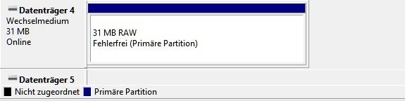

Hallo Ich habe mir ein Pie 3 gekauft Version B mit SD Karte Netzteil etc PP,
Ich habe die SD Card h im PC gesteckt ein OS draufgespielt da ging sie noch Den PI gestartet es pasierte Nichts led blieb Rot.
den Pi ausgemacht SD Karte PC gesteckt nur noch 30 MB habe mit diskpart/killdisk/sd Card Formarter Alles Versucht.

so habe ich das gemacht.
unter gpartet kann ich garnichts machen weder noch formatieren noch eine partion erstellen

die 30MB sind soweit erst mal richtig, ich habe mal auf meine Pi3 Karte geschaut, da sieht man im Explorer auch nur 30MB, allerdings als FAT,
u. in der Datenträgerverwaltung gibt es dann die restlichen Partitionen zu sehen,

wie gesagt in der datenträger verwaltung ist nur eine partion auf geführt das ist die mit 30mb
Es ging mir um die 30MB die normal sind wenn man das Image mit BalenaEtcher auf die Karte schreibt,
da das genau passt ist zu vermuten das dabei was schief gelaufen ist, da du ja genau diese 30MB als RAW in der Datenträger Verwaltung hast
