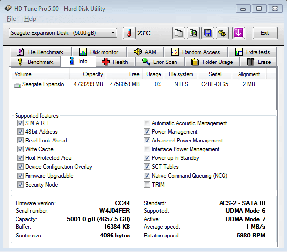

Mein Vater hat die Tage seine Ext. HDD mit 5TB bekommen.
Was für eine HDD wird da drin sein? Die günstige Seagate Archive HDD 5TB oder die fast 20€ teurere Seagate Desktop HDD.15 5TB
Allerdings kostet die nackt schon soviel wie die HDD mit ext. Case.

ST5000DM000 ist die 5TB Desktop HDD

Wieso müssten da die gleichen Plattern drin sein? Die Archive hat SMR die Desktop meines Wissens nicht, da sind also wohl schon unterschiedliche Plattern verbaut und bei der Archive 5TB wohl auch weniger als bei der Desktop 5TB.
