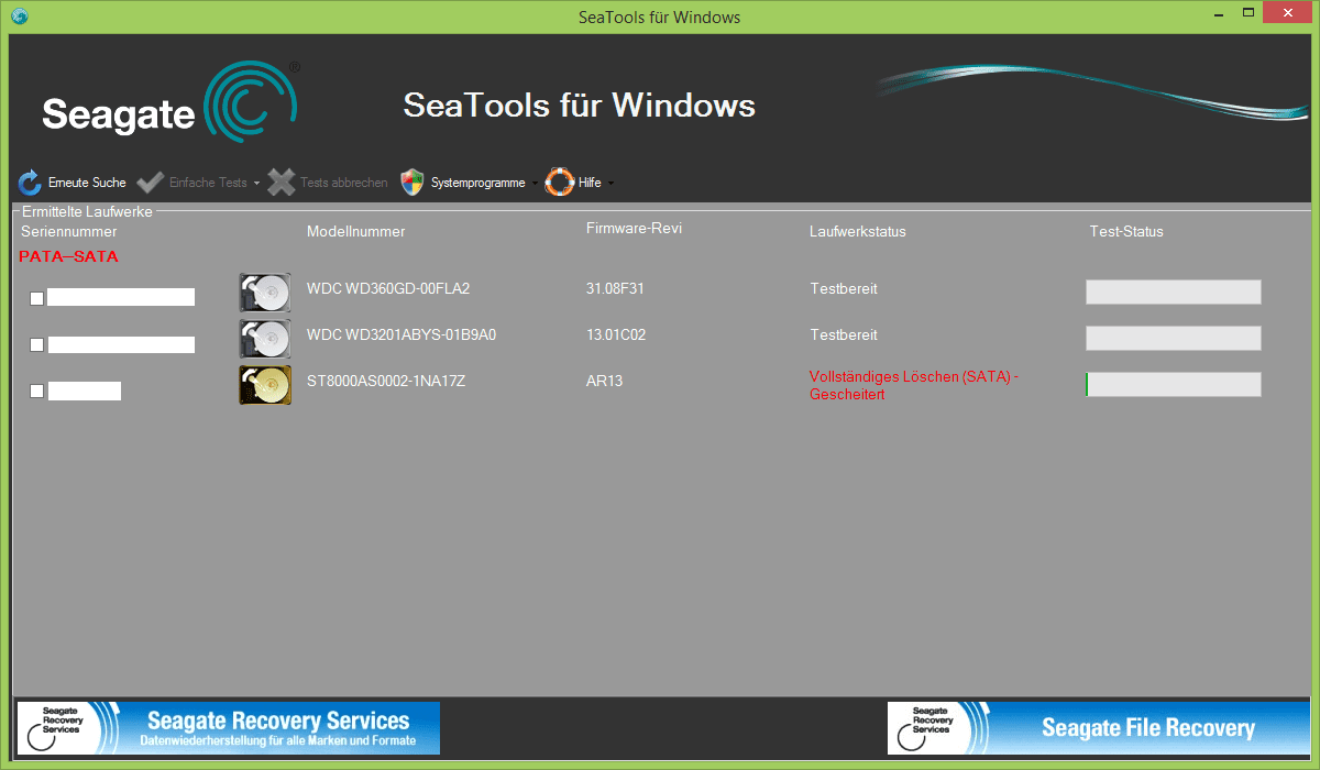

SeaTools: "SMART Test", "Kurzer Festplatten-Selbsttest", "Einfacher Kurztest" sowie "Einfacher Langzeittest" OK. Letzerer ging recht schnell. Ich denke nicht, dass er da die komplette HDD abliest. Waren vielleicht 3 Stunden.
Der Erweiterte Test ("Vollständiges Löschen (SATA)) schlegt jedoch fehl.
Logs:
--------------- SeaTools for Windows v1.2.0.10 ---------------
15.02.2015 12:33:37
Modell: ST8000AS0002-1NA17Z
Seriennummer: ***
Firmware-Revision: AR13
SMART - Bestanden 15.02.2015 12:33:37
Kurzer Festplatten-Selbsttest - Gestartet 15.02.2015 12:33:43
Kurzer Festplatten-Selbsttest - Bestanden 15.02.2015 12:34:42
Einfacher Kurztest - Gestartet 15.02.2015 13:35:44
Einfacher Kurztest - Bestanden 15.02.2015 13:36:37
Einfacher Langzeittest - Gestartet 15.02.2015 13:36:44
Einfacher Langzeittest - Bestanden 15.02.2015 15:51:46
Vollständiges Löschen (SATA) - Gescheitert 15.02.2015 16:17:45
Vollständiges Löschen (SATA) - Gescheitert 15.02.2015 16:19:07

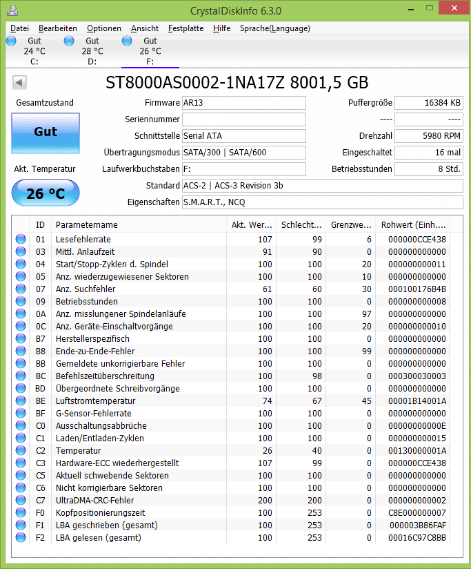

Hier wieder ein Screen von CrystalDiskInfo nach dem Versuch zu löschen:
CrystalDiskInfo - SeaTools löschen gescheitert (nach wenigen Sekunden) am SB700.png

Ja, die beiden Einbrüche find ich auch nocht schön. Hab das allerdings schon bei anderen Platten gesehen. Woran kann das liegen?
Da es jetzt 2 Ultra-DMA CRC Fehler gibt, könnte es daran liegen, denn das sind Kommunikationsprobleme zwischen dem SATA Host Controller und dem Controller der Platte, meist liegt es am SAT Kabel. Aber wenn die Platte an einem AMD SB700 ist, dann könnte es ein Gigabyte 770er Board sein und da gibt es ein Modell bei dem die Revision 1.0 offenbar Probleme mit dem Layout hatte, weil die SATA Anschlüsse bei denen immer wieder solche Probleme machten.
Zu den SMART Werten: die Lesefehlerrate, Beschleunigungszeit, Befehlszeitüberschreitung und Hardware ECC hat sich geändert. Das ist wohl abgesehen von der Befehlszeitüberschreitung (wodurch verursacht?) ok?
Die Lesefehlerrate und die Hardware ECC Rohwerte passen, die Seagate Platen zeigen die Anzahl der Fehler in den ersten 4 Stellen, die anderen Stellen zeigen die Anzahl der Vorgänge an, ebenso bei den Suchfehler.
Die Befehlszeitüberschreitungen könnten an den Ultra-DMA Fehlern liegen.
Ich tippe auch langsam auf ein Kommunikationsproblem. Die Platte hing bei dem Screen noch am ASRock A75Pro4-M. Hatte in der letzten Zeit ab und an das Problem, dass keine Daten (über LAN) auf die Platten (die WDs) schreiben konnte. Werde die SATA Kalbel mal tauschen und wenn die Probleme nicht nachlassen das Board. Des Weiteren gibt es mechanisch erschwerte Bedingungen: das Board ist an der Innenseite eines Schrankes befestigt und die Platten an zwei massive Alukühlkörper geschraubt welche im Schrank stehen. Bis auf die letzten Wochen hatte ich mit diesem Aufbau seit 8-9 Jahren keine Probleme.
Danke für die Info. Ich nehem an die ersten vier Stellen von rechts an oder? Also xxxxxx0002 = 2 Fehler?

Eigentlich bei allen Platten bleiben die einmal im Leben aufgetretenen Ultra-DMA CRC Fehler für immer gespeichert, so dass man nicht mehr sagen kann ob die aktuell sind oder ggf. früher passiert sind. Daher muss man den Wert regelmäßig beobachten und wenn der Rohwert von C7 steigt, dann gibt es aktuell ein Problem, sonst nicht. Ein bestimmt Datenvolumen muss natürlich übertragen werden, sonst findet ja keine Kommunikation statt und damit können auch keine Fehler auffallen.
Schau Dir doch den Rohwert an und überlege dann noch mal ob es wohl die ersten 4 Stellen von links oder von rechts sein werden.

Befehlszeitüberschreitung: Da Aktueller Wert 100, schlechtester Wert auf 98 und HEX auf 0x2 steht hätte das gepasst. Kulturkreis hin oder her. :heuldoch: :d
Bei UDA CRC steht die Zwei auch auch ganz rechts... . Laut Deiner Aussage müsste es aber so aussehen 0002xxxxxx.
Hast Du einen Clown gefrühstückt oder ist das dem Karneval geschuldet? Ich hatte doch klar geschrieben:
Für die anderen Attribute gilt das nicht, sondern nur für diese 3. Bei der Luftstromtemperatur werden z.B. die auch Extremwerte im Rohwert festgehalten. Eigentlich dachte das dies aus den Rohwerten auch ersichtlich wäre, zumal ich ja selbst von 2 Ultra DMA Fehlern und zwei Befehlsüberschreitungen geschrieben hatte und dort die 2 im Rohwert auch ganz rechts steht und es ja wohl kaum nur zwei DMA Übertragungen gegeben haben kann.

Ich hatte doch klar geschrieben: "Die Lesefehlerrate und die Hardware ECC Rohwerte passen, die Seagate Platen zeigen die Anzahl der Fehler in den ersten 4 Stellen, die anderen Stellen zeigen die Anzahl der Vorgänge an, ebenso bei den Suchfehler." Für die anderen Attribute gilt das nicht, sondern nur für diese 3. Bei der Luftstromtemperatur werden z.B. die auch Extremwerte im Rohwert festgehalten. Eigentlich dachte das dies aus den Rohwerten auch ersichtlich wäre, zumal ich ja selbst von 2 Ultra DMA Fehlern und zwei Befehlsüberschreitungen geschrieben hatte und dort die 2 im Rohwert auch ganz rechts steht und es ja wohl kaum nur zwei DMA Übertragungen gegeben haben kann.
Das dies nicht für die anderen Attribute gilt, ging für mich nicht aus dem Text hervor. Ich bitte dies zu entschuldigen Flottillenadmiral Holt. :hail::coolblue:

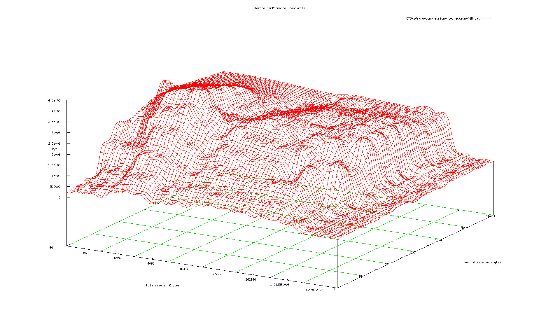

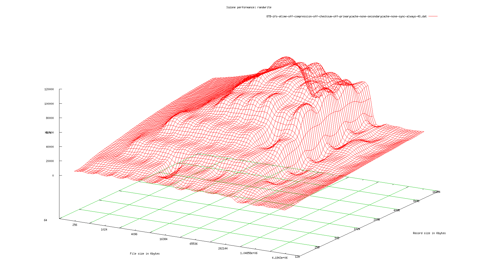

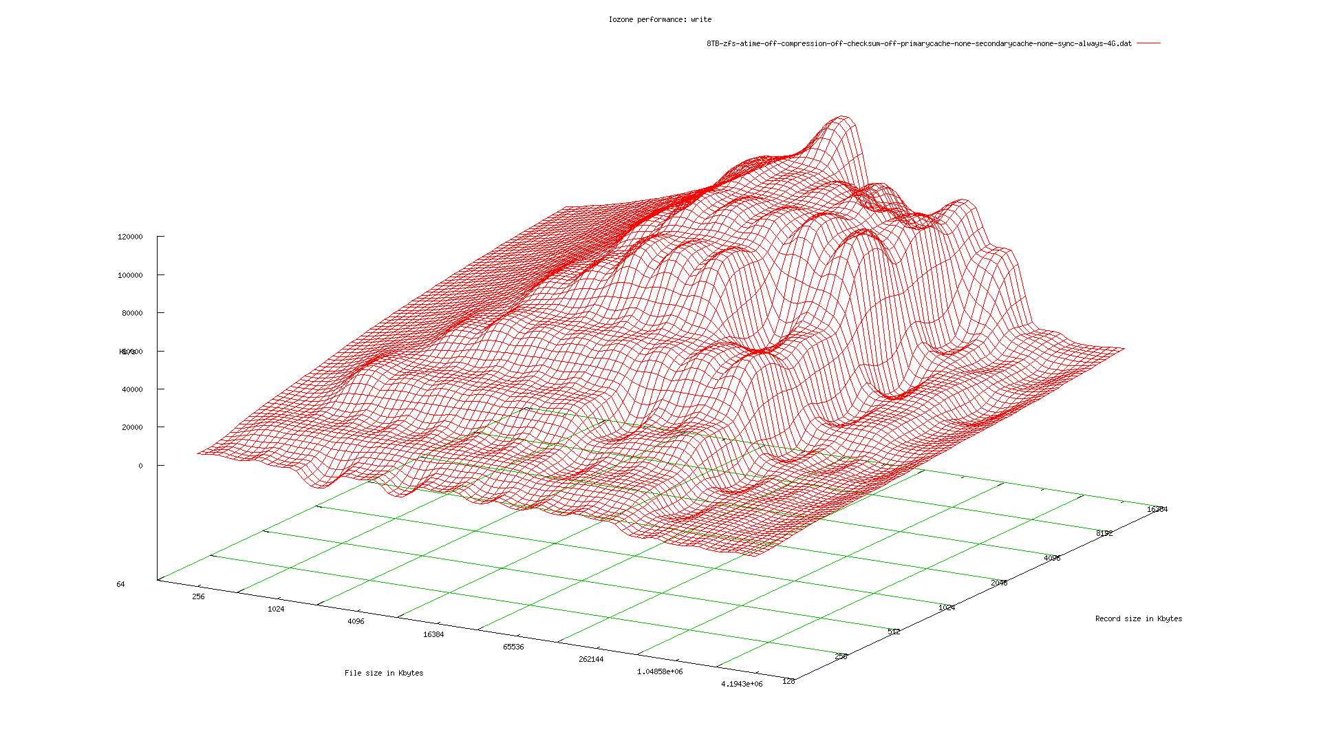

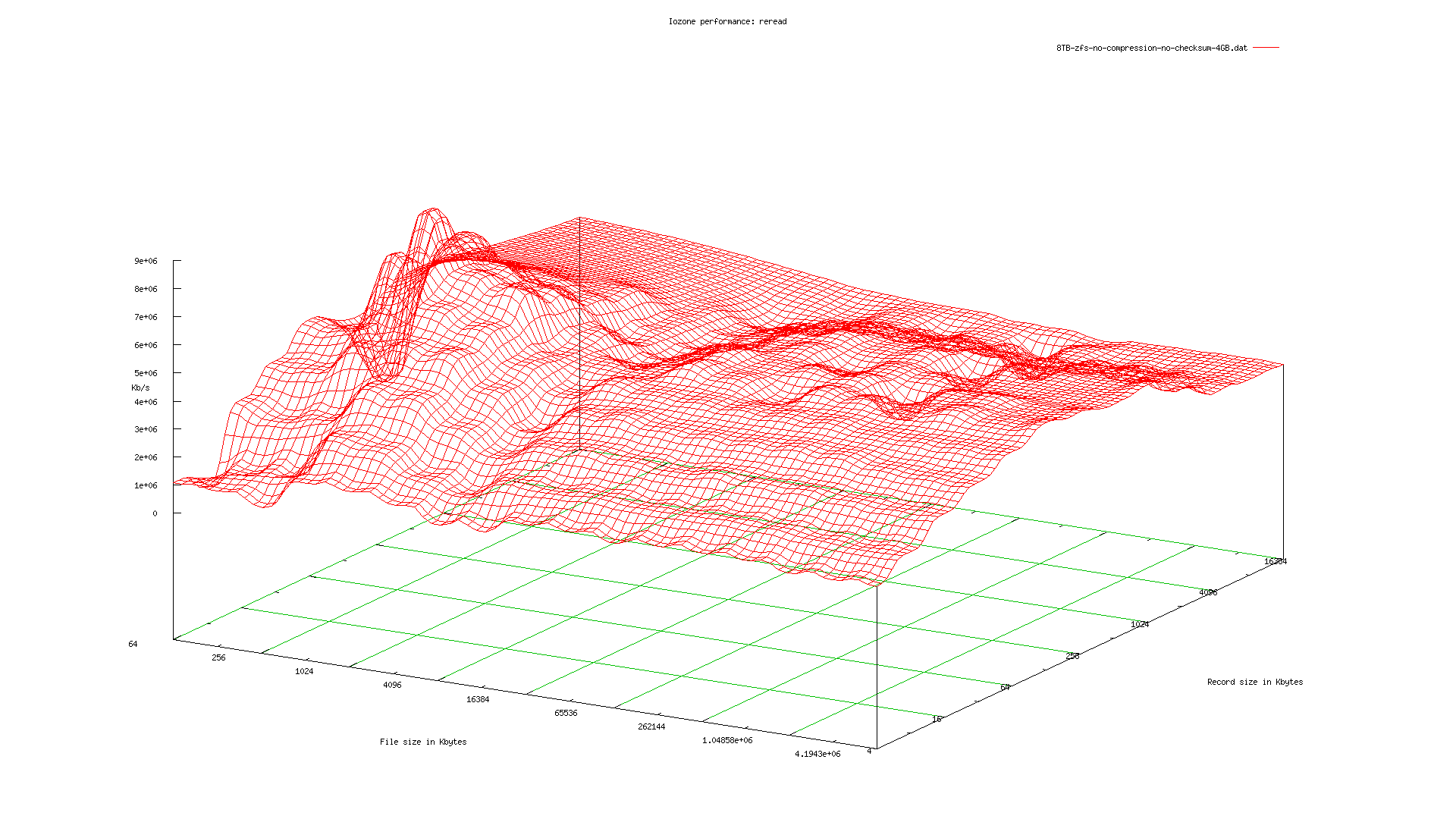

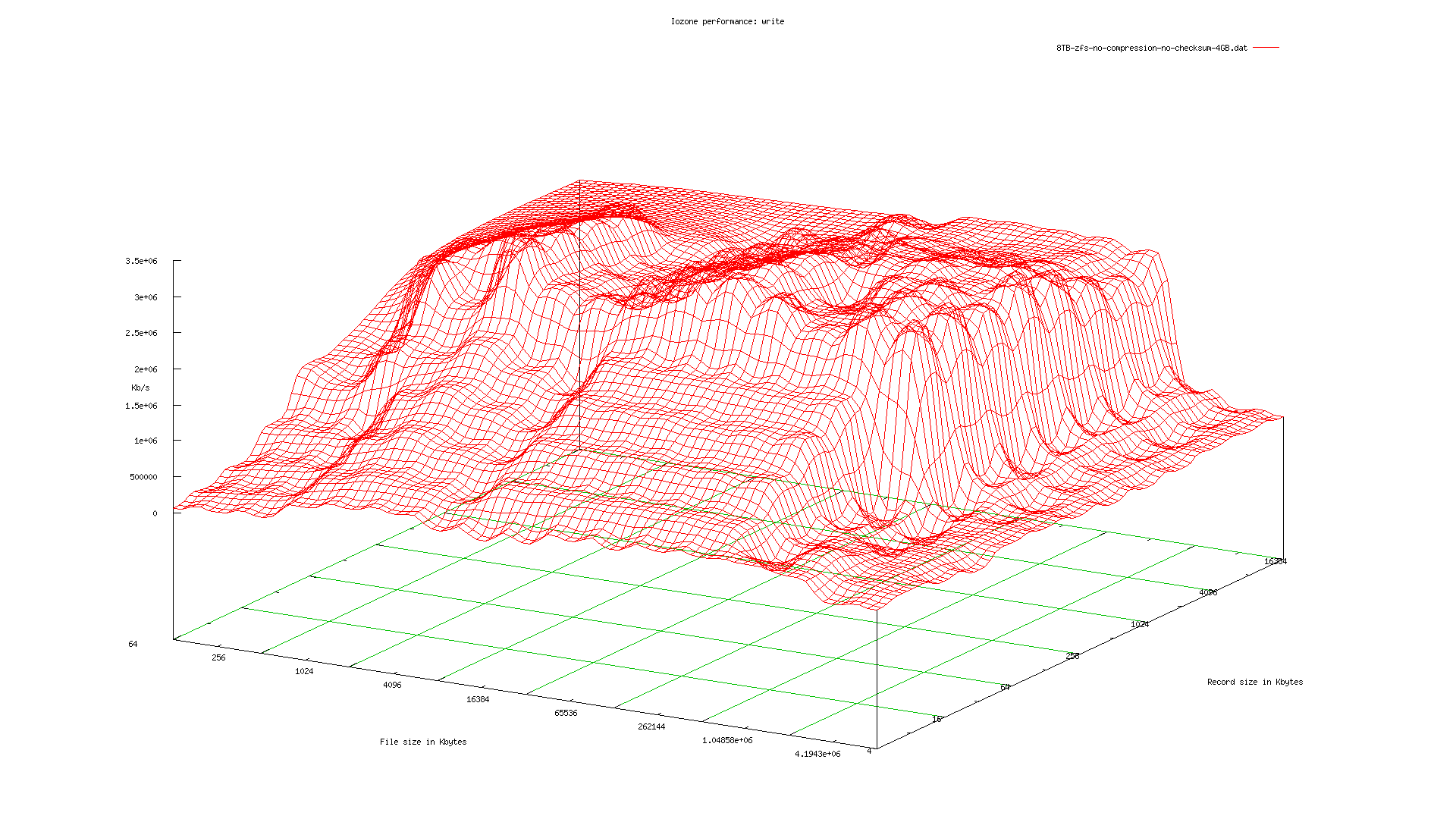

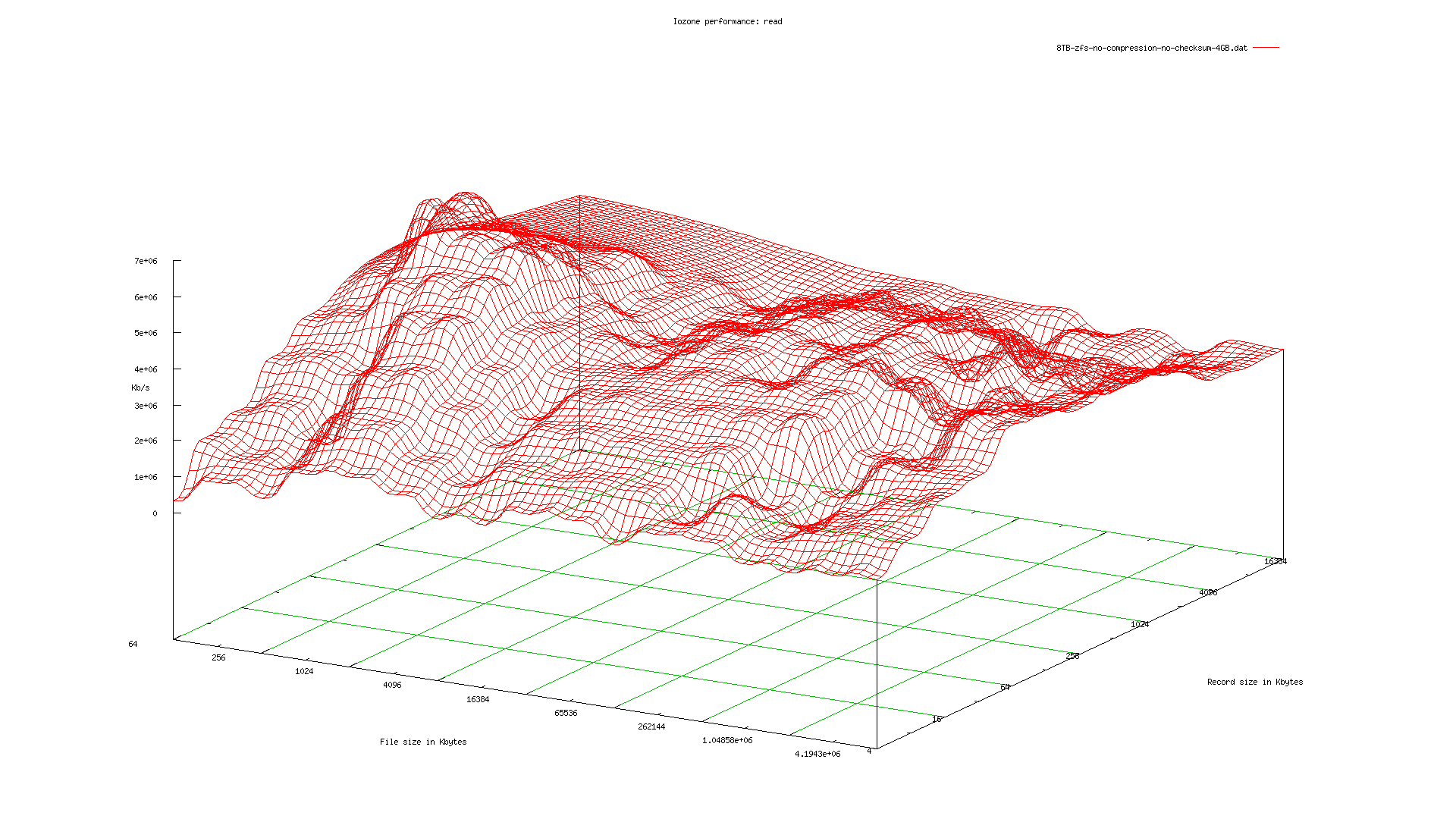

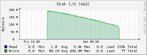

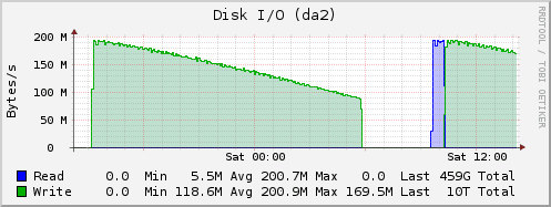

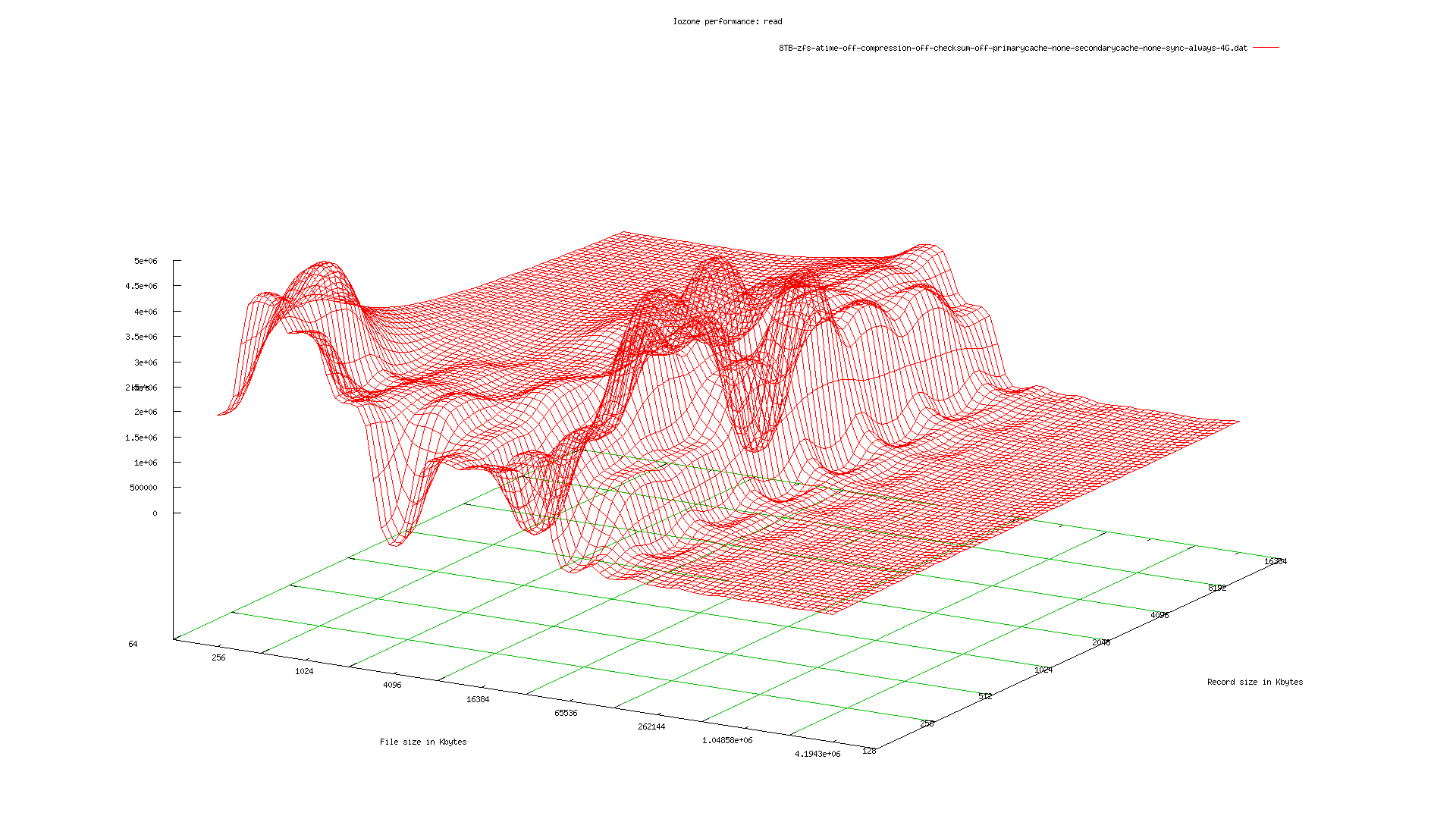

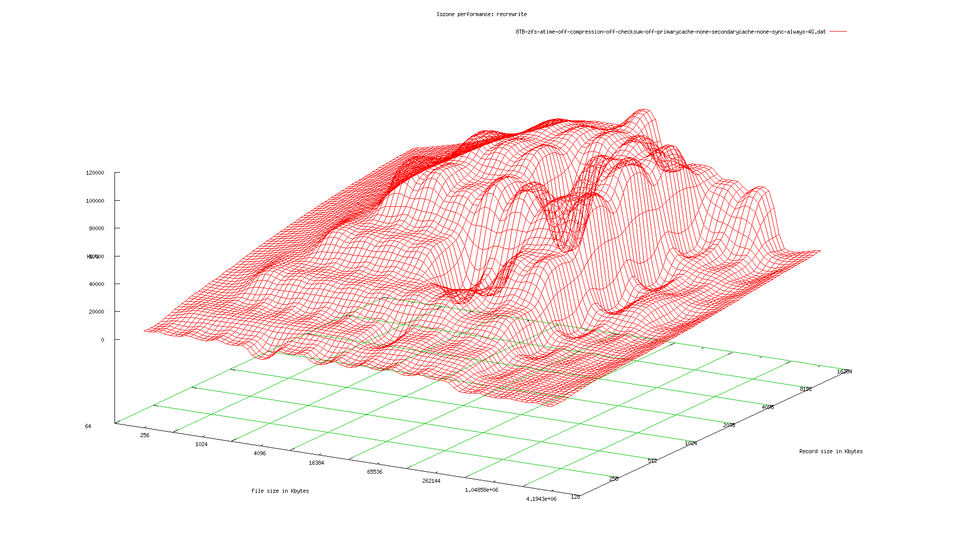

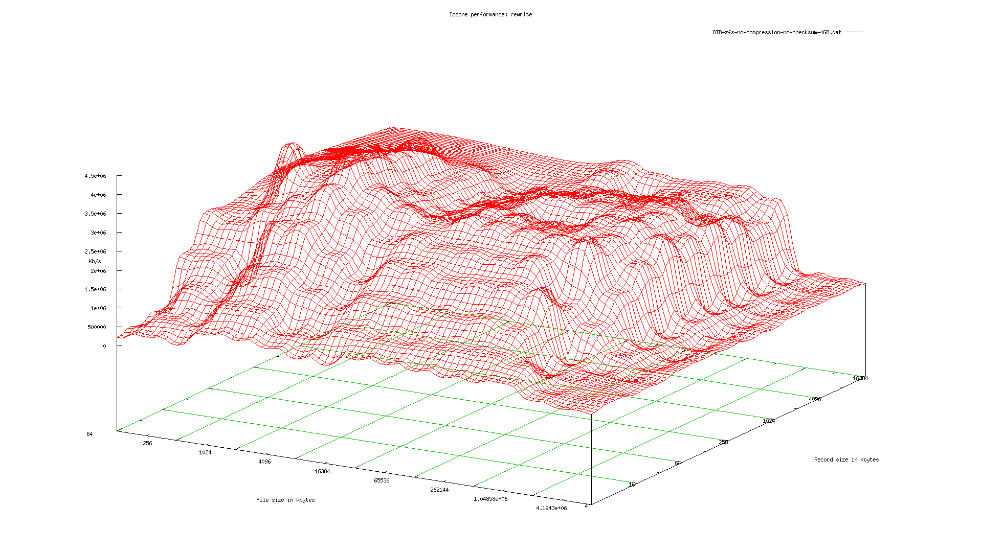

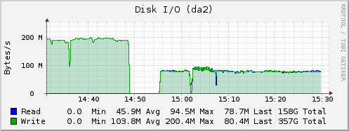

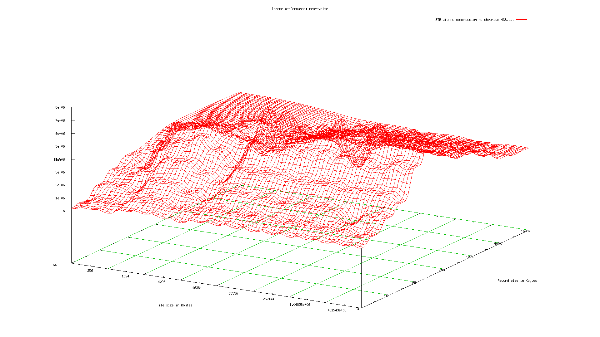

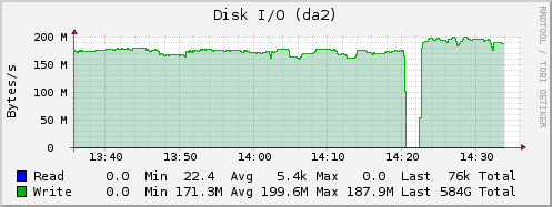

Code:
# dd if=/dev/zero of=/dev/da2 bs=1M
7630886+0 records in
7630885+1 records out

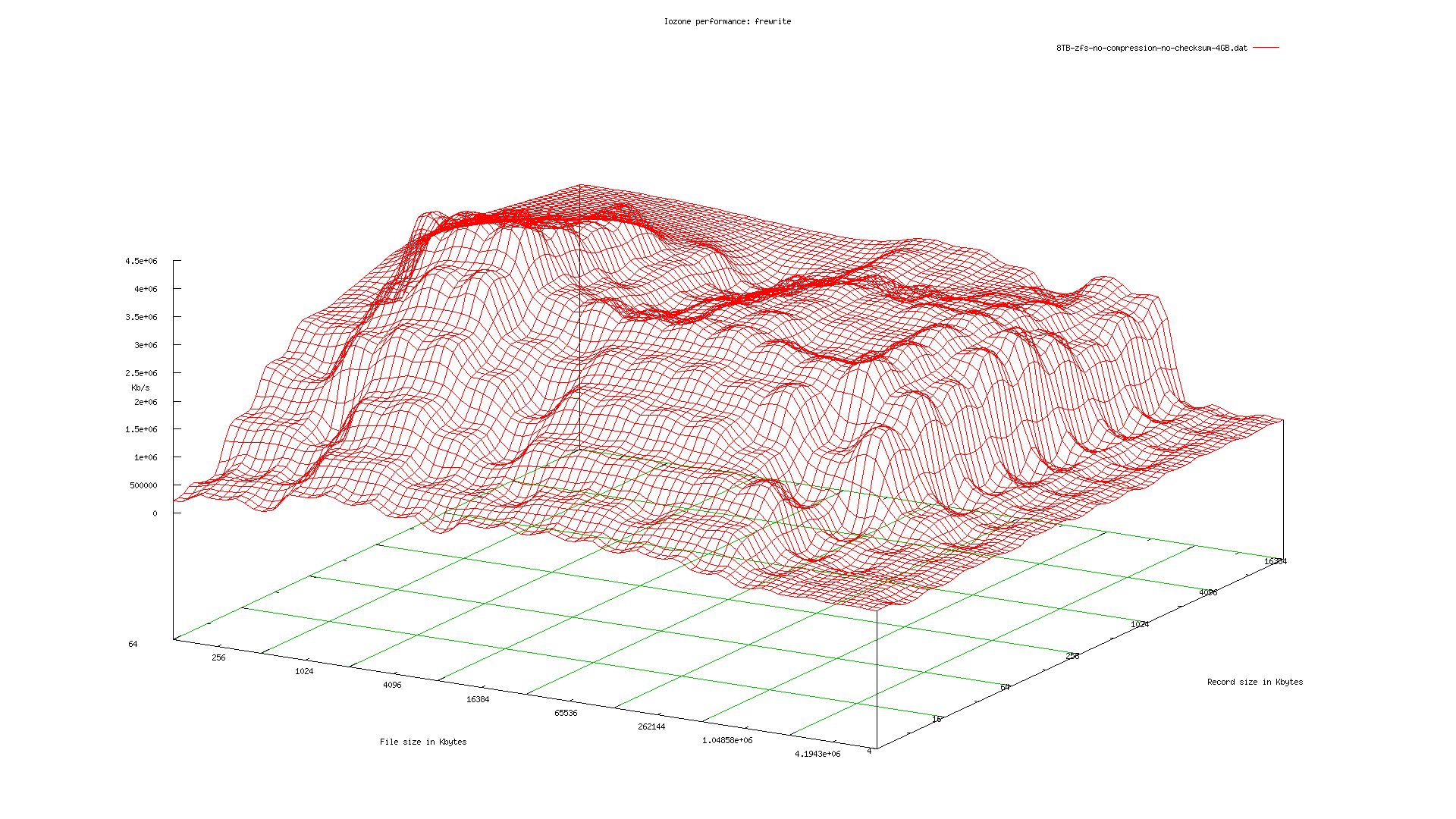

8001563222016 bytes transferred in 52455.665861 secs (152539542 bytes/sec)

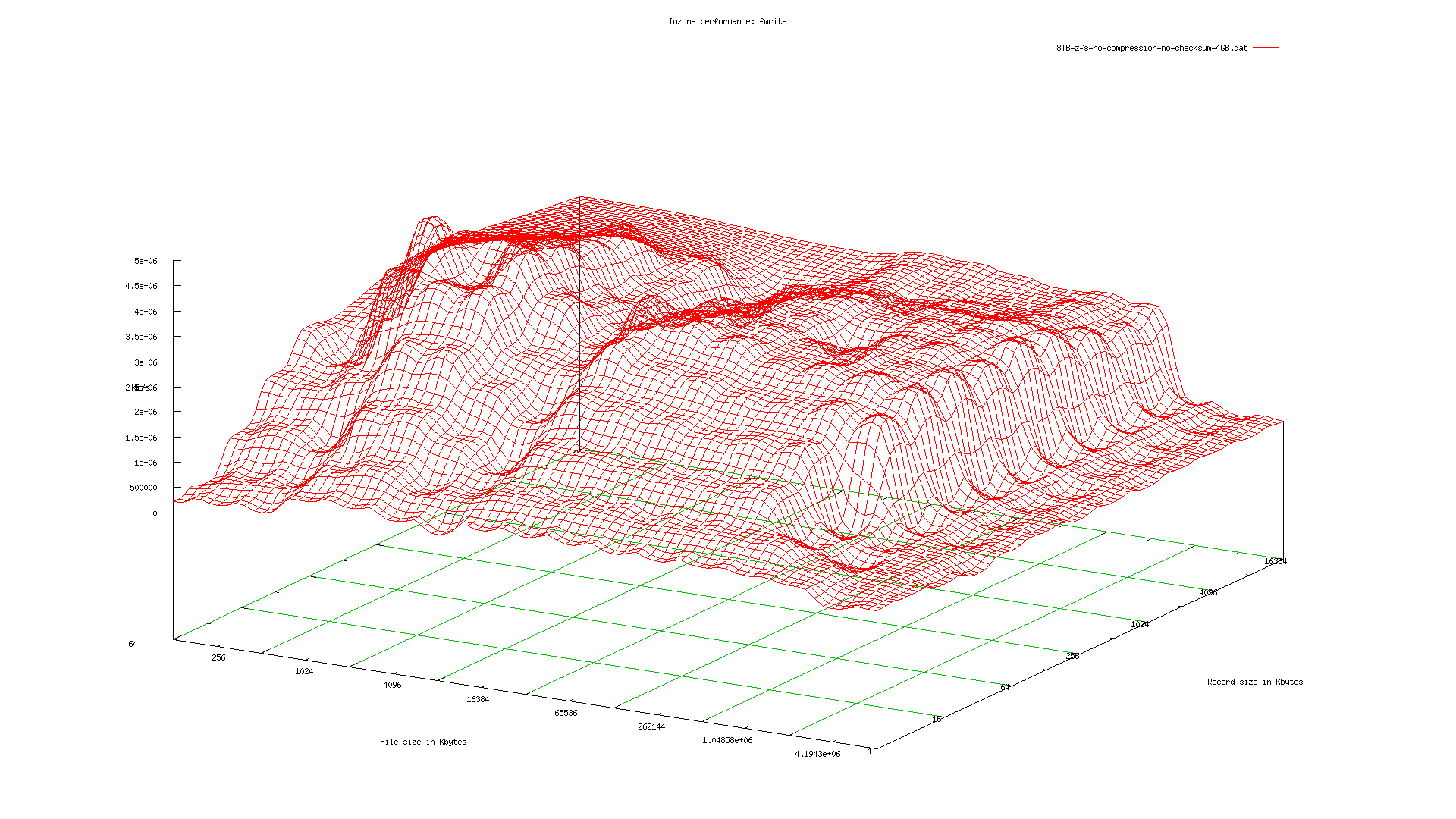

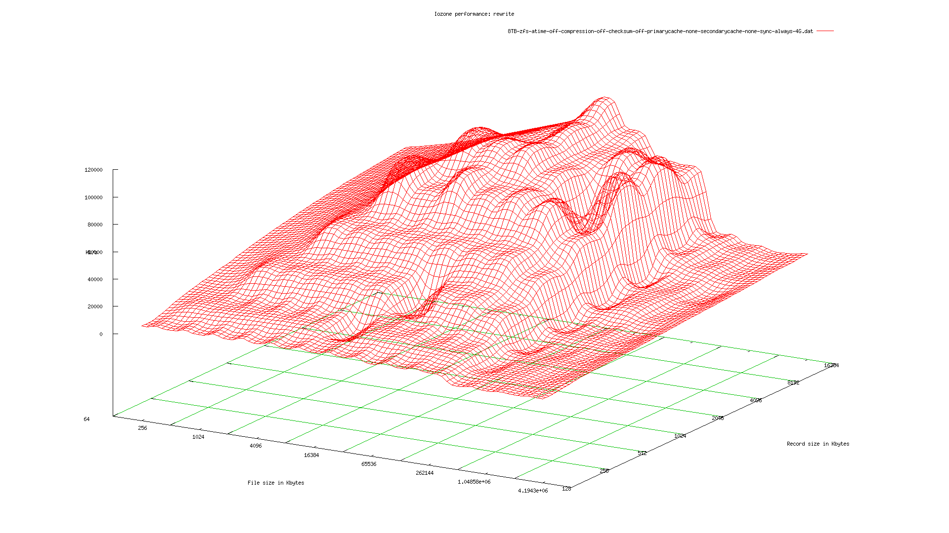

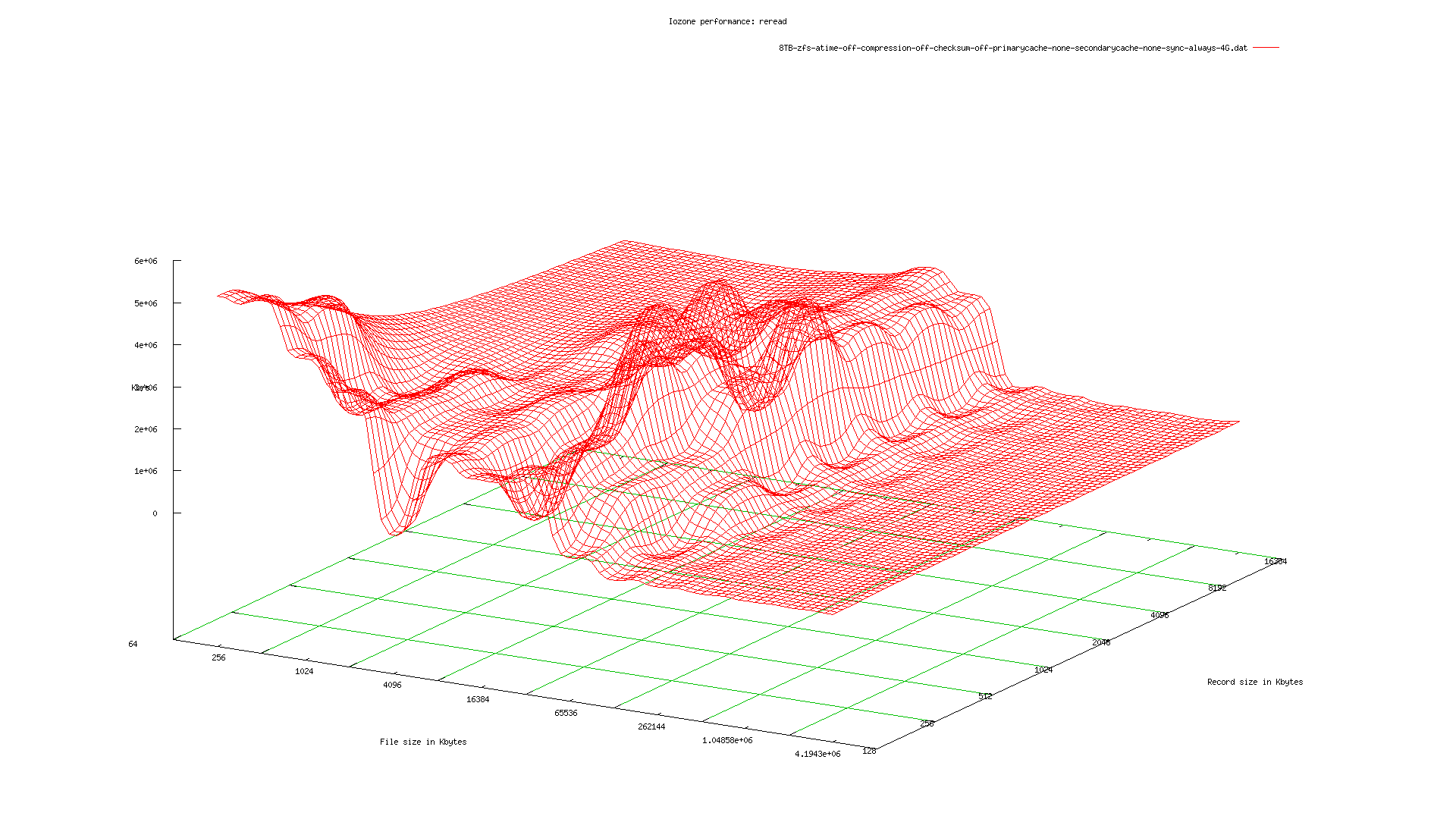

Test mit 256MB blocksize für badblocks verhält sich ähnlich zum dd Workload.
Code:
# badblocks -s -v -w -c 1 -b 268435456 /dev/da2
Checking for bad blocks in read-write mode
From block 0 to 29807
Testing with pattern 0xaa: set_o_direct: Inappropriate ioctl for device
 33.33% done, 3:51:00 elapsed. (0/0/0 errors)
Die blocksize wird auf 1MB reduziert, ähnliches Verhalten.
Code:
 ~# badblocks -s -v -w -c 1 -b 1048576 /dev/da2
From block 0 to 7630884
  0.02% done, 0:08 elapsed. (0/0/0 errors)
Mit der non-destructive read-write Funktion kommt es zu Einbrüchen.
Code:
~# badblocks -s -v -n -c 64 -b 1048576 /dev/da2
Checking for bad blocks in non-destructive read-write mode
Checking for bad blocks (non-destructive read-write test)
Testing with random pattern: set_o_direct: Inappropriate ioctl for device
  0.17% done, 5:31 elapsed. (0/0/0 errors)
Nun mein erster Test mit "iozone -a -z -g 4G" auf einem mit
"zpool create -O compression=off -O checksum=off test /dev/da2"
erstellten Pool dessen mountpoint über nullfs in die Jail eingebunden wurde.
Dargestellt wird mit "iozone_visualizer.pl --3d=1920,1080 --2d=1920,1080 8TB-zfs-no-compression-no-checksum-4G.bin":
Anhang anzeigen 8TB-zfs-no-compression-no-checksum-4GB.txt
Die selbe Prozedur mit einer anderen zpool Konfiguration
"zpool create -O atime=off -O compression=off -O checksum=off -O primarycache=none -O secondarycache=none -O sync=always -O mountpoint=/mnt/tmp test /dev/da2"
"iozone -a -y 128k -n 128k -g 4G -f testile > 8TB-zfs-atime-off-compression-off-checksum-off-primarycache-none-secondarycache-none-sync-always-4G.txt"
Anhang anzeigen 8TB-zfs-atime-off-compression-off-checksum-off-primarycache-none-secondarycache-none-sync-always.txt (läuft noch)
Diese Test wurden alle auf FreeNAS-9.3-STABLE-201502110455 mit zu viel RAM ausgeführt. Würde das ganze gerne mit einer sinnvollen jobfile für fio auf einem Testsystem mit weniger RAM wiederholen (und ohne den nullfs-mount).
Und dabei wollte ich die Festplatte eigentlich nur mit badblocks auf Herz und Nieren testen...
