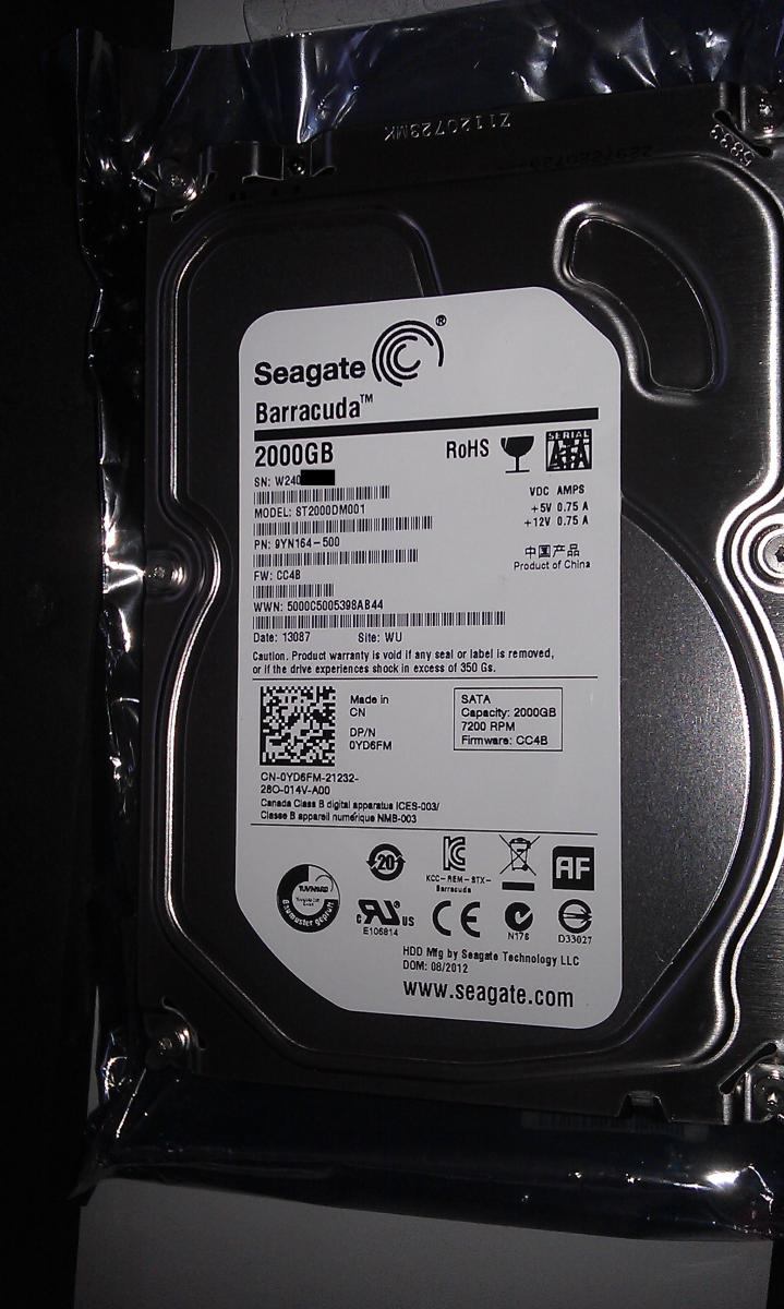

Mindfactory hat mir Freitag 3 platter geschickt ;(
SN w24...
tja aber schau dir das nochmal genau an. alle drei haben als ersten buchstaben ein W für den herstellungsort, eine 1 für einen Platter, aber als zweiten buchstaben erscheint plötzlich E und F. Also da stimmt was bei den drei abgebildeten festplatten und dem system nicht! oder kann es sein das man 3 Köpfe auf einen Platter packt und so auf 6 Köpfe kommt um die 160 mb/s zu ereichen. Nachvollziehen könnte ich das wenn man 3 platter hat und da mehr köpfe draufpackt um die geschwindigkeit zu erreichen, aber warum auf einem platter eine verschiedene anzahl an köpfen?
Yo, habe ich gelesen und zweimal überprüft aber genauso fängt die SN an.
Wenn ich dran denke mach ich morgen ein foto
Tja schau mal in den Thread den ich im Startpost verlinkt habe.
Es scheint so zu sein das E oder F für die Platte stehen, nicht die Zahl davor, darum sind im Screenshot die beiden mit E auch gleich schnelle 1TB und die mit F eine langsamer 700er(oder so in dem Bereich).
Ihr Zweifler... hier nochmal: W24.... !
