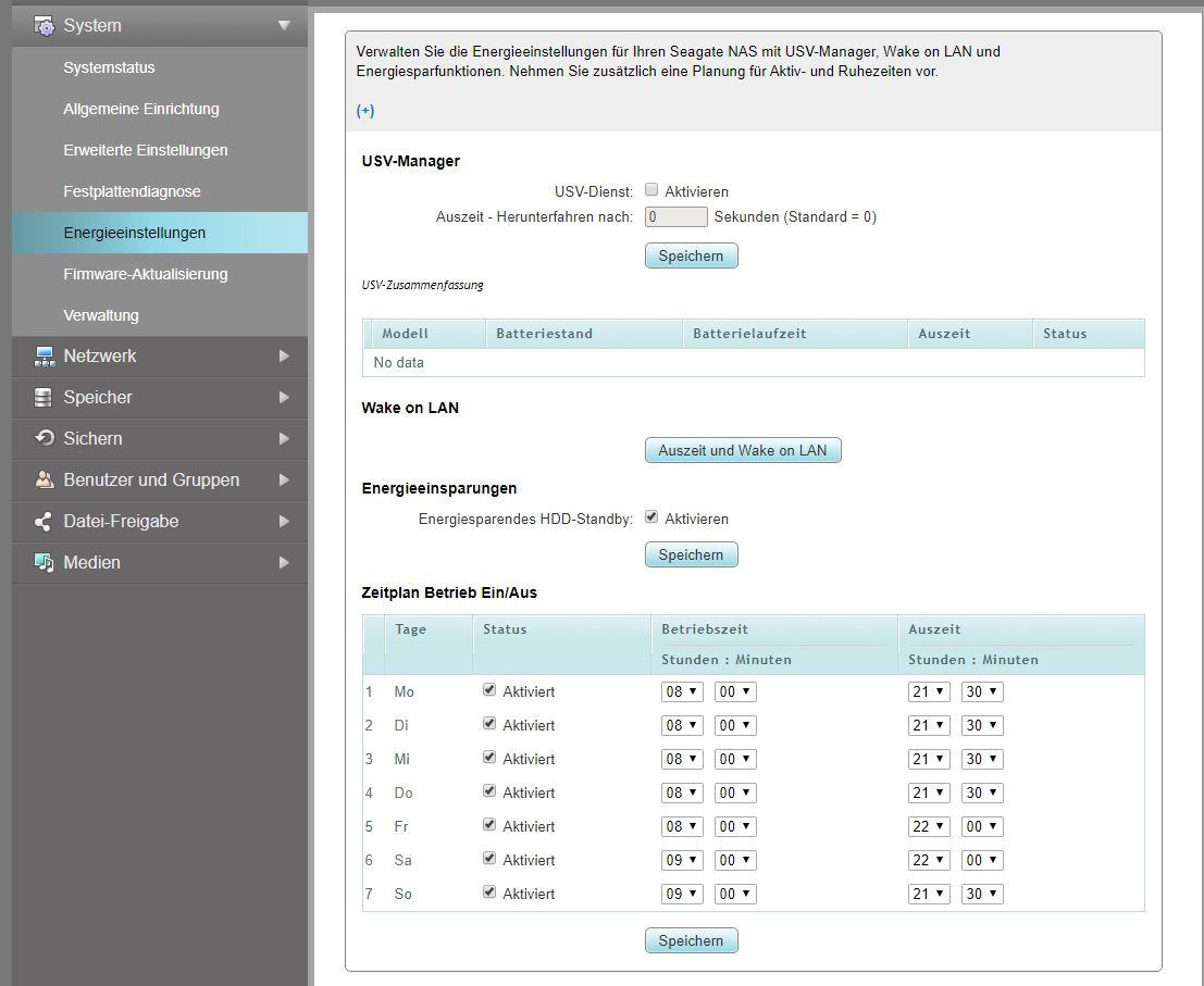

Ich habe ein Seagate Business storage 2-bay NAS.

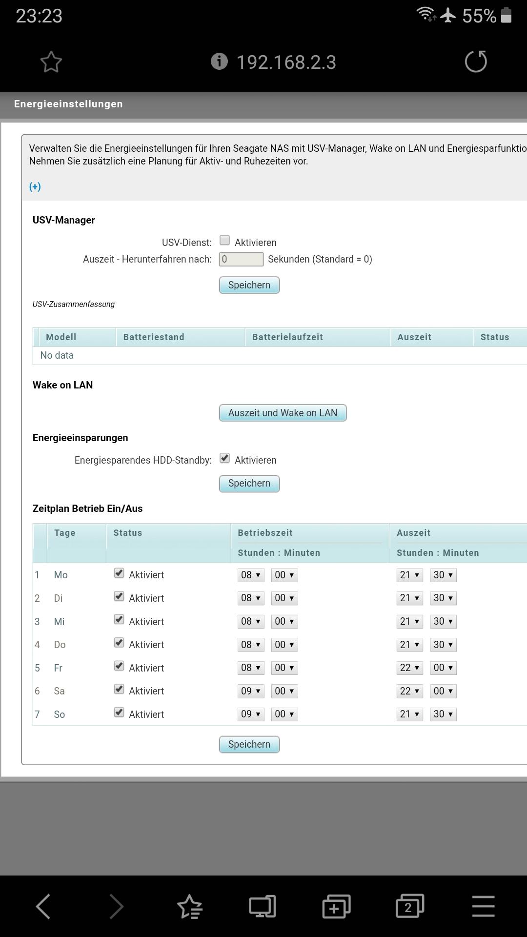

Ich habe einen Energieplan erstellt der das NAS morgens je nach Tag zwischen 8&9Uhr Einschaltet und Abends zwischen 21&22Uhr aus. Spindown ist auch aktiviert. Funktioniert alles super....am ersten Tag....
Das NAS geht Abends aus, Spindown davor klappt auch immer. Am nächsten Tag startet es wieder. Irgendwann laufen dann die HDDs durchgehend und es fährt Abends nicht mehr runter.
Wenn ich es am nächsten Tag per UI ausschalten will, wird mir das zwar quittiert, passiert aber nicht. Nicht mal der Power Button reagiert. Zugriff habe ich aufs NAS aber normal....
Hat jemand eine Idee?

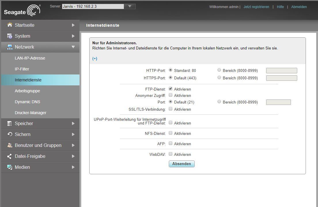

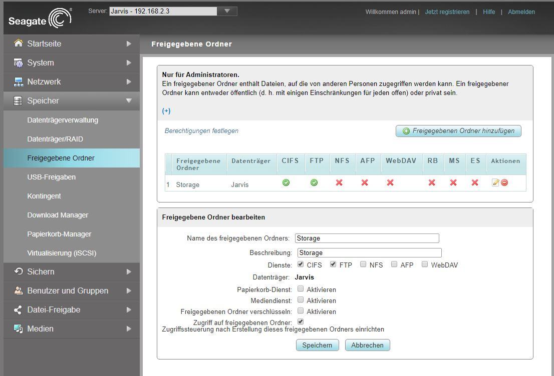

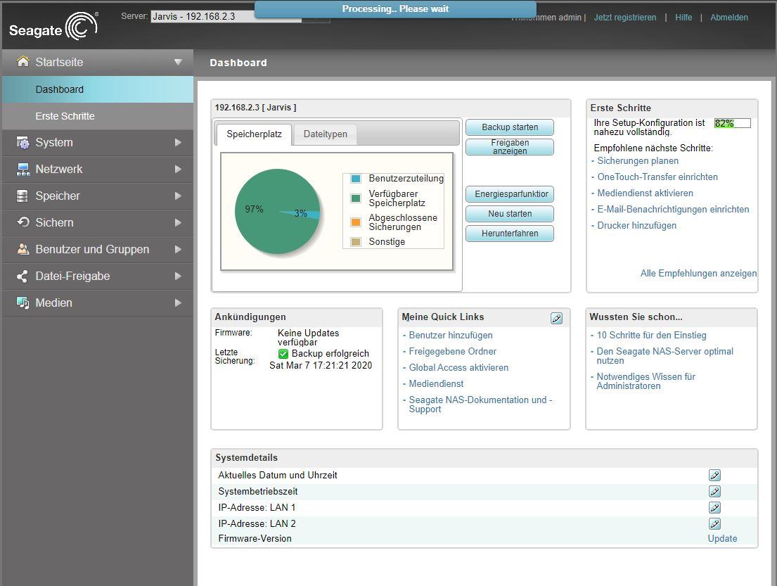

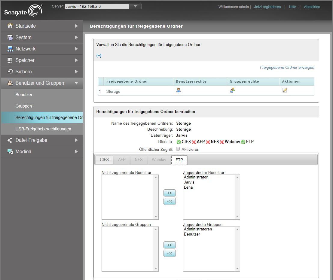

Hier mal ein paar Screenshots von der Benutzeroberfäche, falls jemand was auffällt.

FTP habe ich jetzt komplett deaktiviert weil das eh nur fürs Handy gedacht war und über WLAN nicht wirklich zuverlässig ist.
