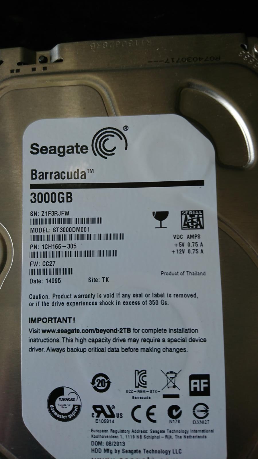

Meine Platte
Model: ST3000DM001
PN: 1CH166 – 305
FW: CC27
Date: 14095
Site: TK
Kann man einfach die Platine tauschen? UN was bedeutet hier „Site“
Die "Site" ist der Herstellungsort. Professionelle Datenrettungsunternehmen achten darauf, dass diese möglichst übereinstimmt, weil das die Chance erhöht, dass die Teile zueinander passen.

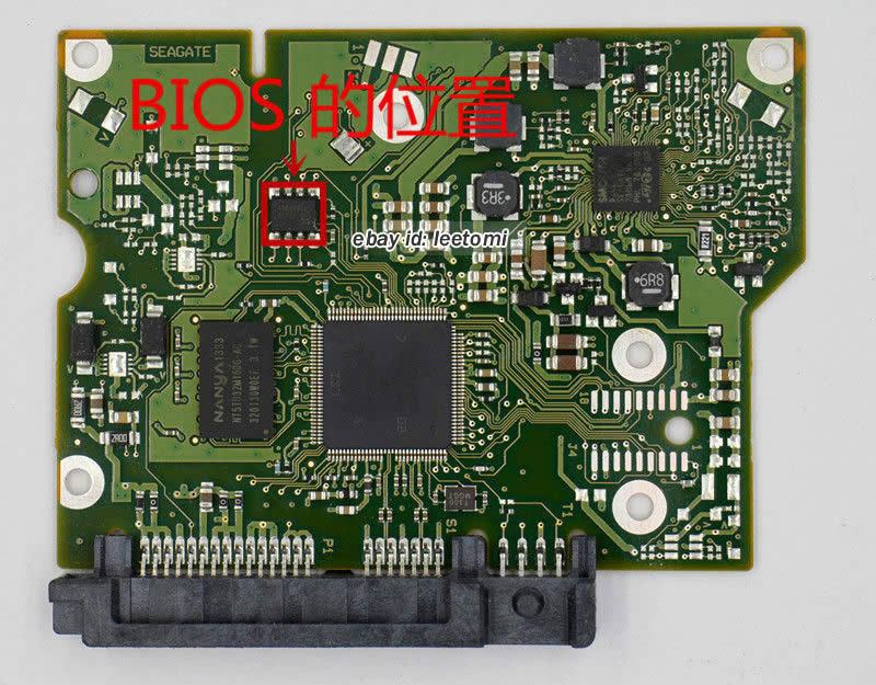

Ist das so abgelaufen?
1. platte geht nicht mehr
2. neues PCB eingesetzt aber den alten ROM Chip behalten
3. Dann PCB getauscht gegen einen PCB von einer gleichen defekten Platte

Ja, mein Rundfunktechniker hat den Chip getauscht.
Beispiel Bild anbei.
Ja. Hab halt eine gefunden bei der Model, PN & FW identisch war.

@seagatesurfer
Aber wie wichtig sind die Angaben zur PN o. FW. Da hab ich doch bestimmt etwas Spielraum?
Welche PN und FW sind zu meiner denn Kompatibel? Bild meiner HDD anbei.
Was hat es denn zu bedeuten das sie im BIOS mit 4.1GB und unter Win mit 137GB angezeigt wird?
