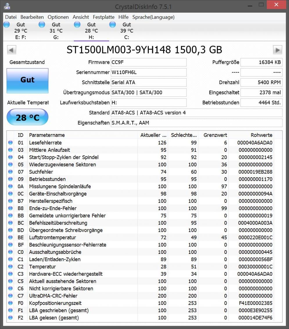

Poste doch bitte mal den Screenshot von CrystalDiskInfo für die alter Platte, ziehe aber bitte das Fenster soweit auf, dass alle Attribute und auch die Rohwerte vollständig sichtbar sind, also keine Scrollbalken mehr erscheinen. Bitte machen den Screenshot aus Windows und nicht mit einer Kamera vom Bildschirm und nur den Screen von CrystalDiskInfo, mit Alt+Druck erzeugt Windows einen Screenshot des aktiven Fensters in der Zwischenablage.
