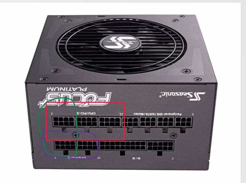

Ich bin hingegen nicht sicher, ob beim Netzteil alle Kabel korrekt angeschlossen sind:
https://seasonic.com/focus-plus-platinum
Ich habe das 12VHPWR Kabel hier eingesteckt:

- Anschlüsse NT: ich kann auf lila und grün wechseln (prio 2, da es aktuell ohne Stromunterbruch funktioniert)

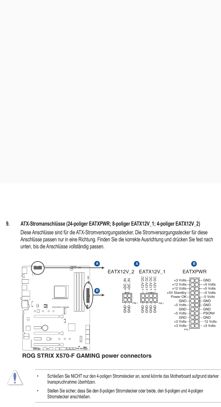

- Anschlüsse Mainboard:
--> EATx12V_1 : angeschlossen
--> EATx12V_2 : nicht angeschlossen - kann dies ein Problem darstellen?
--> EATXPWR : angeschlossen

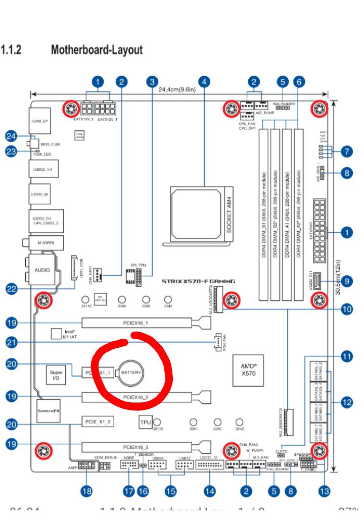

Höhrt sich für mich nach einer leeren Bios Pufferbatterie an. Die Spannung der Pufferbatterie wird auch im Bios oder HWinfo unter der Bezeichnung Vbat angezeigt, und hat im vollen Zustand etwas über 3V. Ist idR ne 2032 3V Litium Knopfzelle.

Den EATx12V_2 Anschluss mit dem NT zu verbinden ist zwar immer sinnvoll, aber eigentlich nur bei CPUs mit hohem Stromverbrauch wirklich notwendig.

  • Mainboard Battery habe ich gewechselt - selbe reboot Situation

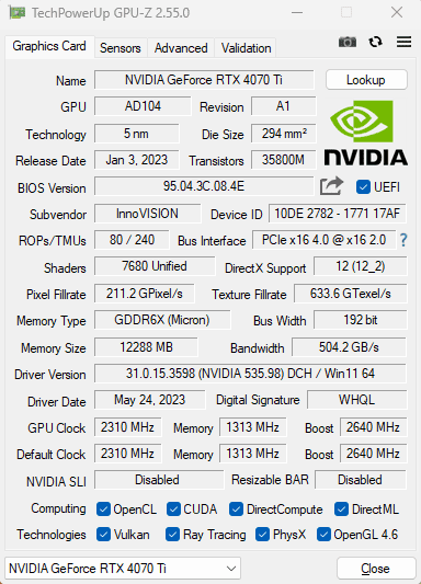

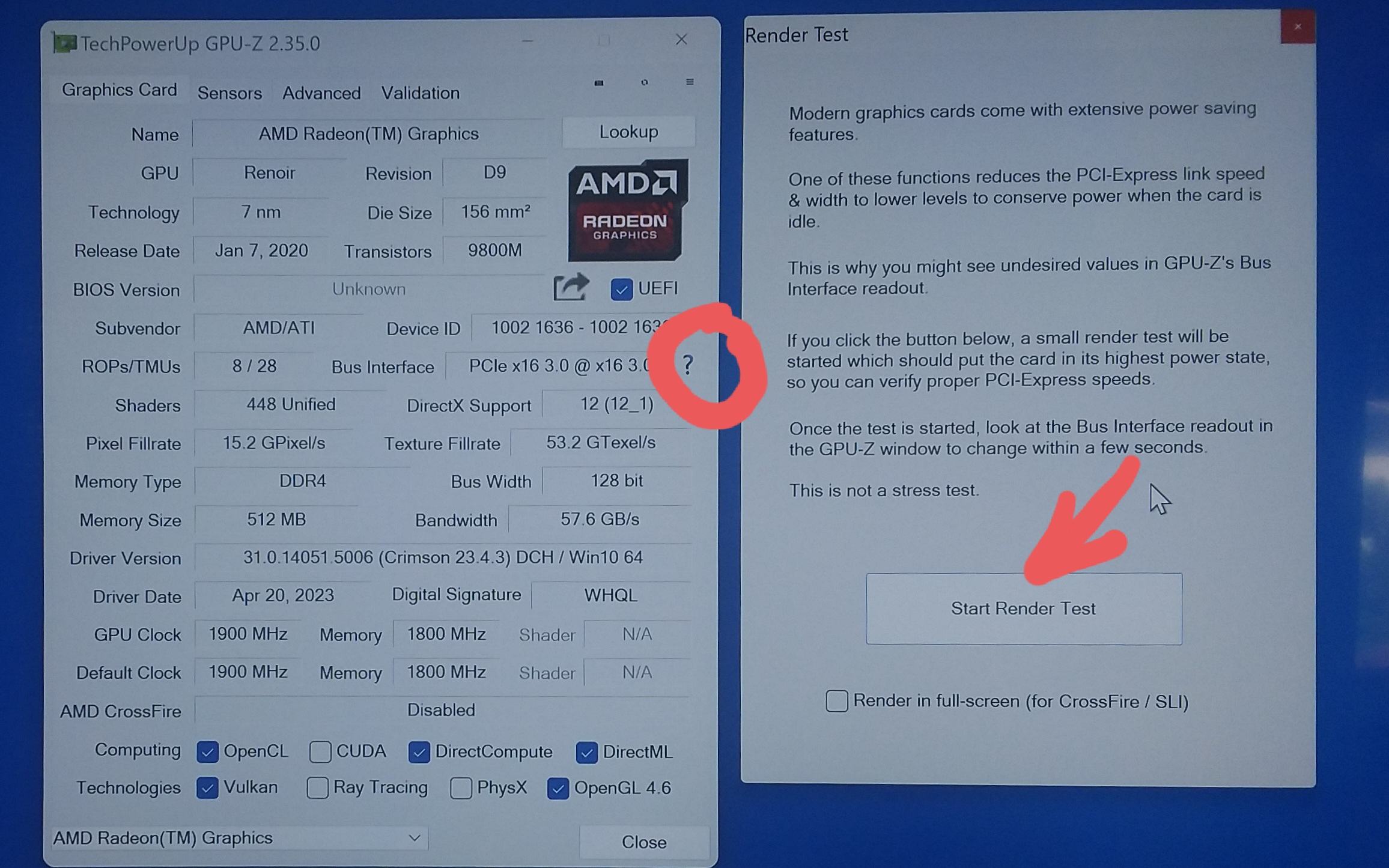

Vorsichtig gefragt, hast du mit GPU Z unter Last PCI 16X4.0 ?
Hatte damals auch Wochen gesucht. X570 E-Gaming, GTX2070 Super auf 6900XT gewechselt. (und nem 650 Focus)
Ewige Bootzeiten und der PCI war dann auf 1X4.0 bzw 3.0 herabgesetzt.

Bzg. PCI 16x und 1x, da hattest du beim zocken immer ein Auge auf GPU-Z oder wie hast du das analysiert?
Einfach GPU Z öffnen, bei NV springt der dann idR schnell um. (kleinen Modus)
Neben "Bus Interface " PCIe 16X ......... ist ein Fragezeichen, draufklicken und start Render Test
Dann springt der Takt von Idle auf Last und dann sollte bei dir da PCIe X16 4.0@4.0 stehen.
3.0 wäre ja noch zu verzeihen (Uefi auf Auto schalten)
1.0 oder 2.0 wäre genau der Fehler wie bei mir. Danach musste das Board RMA
Ja, auf "auto" im UEFI ewiges Booten ( teilweise 2Mal .....und richtig lange)
Im UEFI auf 1.0 und 2.0 normal Boot, auf 3.0 schon schwierig.
Weiß nicht wie oft ich die Grakas getauscht hab. Meine im Rechner Sohn - ging
2070s ging auch im Asus Board....usw,usw
Zig mal NT getauscht, Rammsets, Timings....mit DOCP, ohne 😔
P4obie4 es aus, kostet ja nichts und du hast schnell Gewissheit.
Ich hab bestimmt 2 Monate gesucht.
Sowas hatte ich auch noch nie.

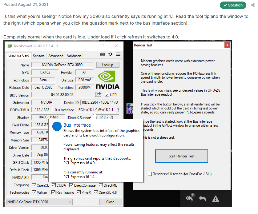

da steht auch zusätzlich "Stromsparmodus können die Anzeige verfälschen".
Ist halt nun die Frage ob das so von Mainboard gewollt ist oder nicht.

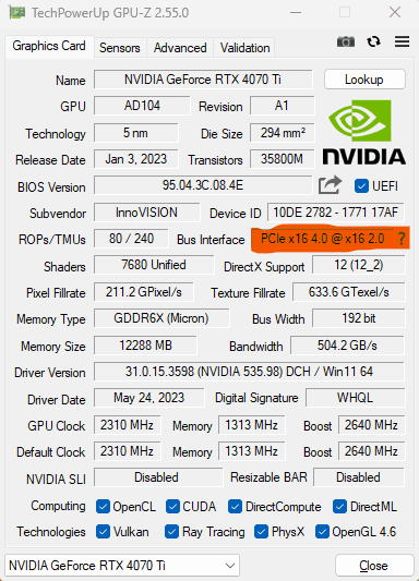

Ja, Scheiße
Du kannst jetzt die GraKa paar mal ein und ausstecken im PCIe.
Vielleicht haben ein oder mehrere Pin kein Kontakt. Und schön grade einbauen.
UEFI steht normalerweise der PCIe auf Auto.
Versuch mal 3.0 ....was rechnerisch reicht.
Unter Last muß der PCIe im GPUz auf jeden Fall hochschalten.
Im Idle (ohne Last) takten die ja nicht nur GPU/Memory herunter, sondern auch PCI Modus.
Läuft es mit 3.0....lassen
Läuft es nicht, Board tauschen.
Die Last von GPUz reicht nicht richtig, um aktuelle GraKas auf 100% zu bekommen.
Probier es mal in Games aus, ob es so läuft.
16X 3.0 reicht normalerweise. CB hatte da mal einen Artikel geschrieben. Flotte Grakas kommen nicht so schnell ins Limit.
Mit Einsteigerkarten und schlechter Memory Anbindung kommt man da ins Schwimmen.
Wenn 4.0 nicht läuft (per Hand) 3.0 aber schon, würde ich es lassen.
Wen es Probleme gibt weißt du : Das Board muss getauscht werden.
Edit: Ich gehe davon aus, dass du den PCIe im UEFI fix eingestellt hast: Jetzt grade 3.0, richtig?

@Joker (AC) ich habe nun kurz ein Game gestartet mit BIOS x16 3.0 Setting.
Da bleibt das x16 3.0 Interface konstant.
Im GPU-Z Render test wechselt es immer von 1.1 auf 2.0 und 3.0.

Oh, sorry, habe es wohl überlesen. Ich habe gerade mit BIOS-Einstellungen ein wenig rumgespielt, um es nachzuvollziehen, da ich auch X570-Board habe. Dein Problem mit x1.0 bei Auto konnte ich jetzt nich nachstellen - kann durchaus ein Nvidia-Ding (AMD inside) als "Power-Saving"-Feature oder ein Bios-Bug sein? Denn, wenn ich bei mir über BIOS die Schiene auf "Auto" belasse, dann wird die Karte bei GPU-Z als 16/4 erkannt, aber wenn ich Lanes auf Gen1-4 umstelle, dann wird entsprechend auch mit 1.0 oder 4.0 reportet.
Ergo muss deine Karte auch mit GEN4 als 16/4 zu erkennen sein, wenn es nicht auf "Auto" steht. Und wenn es bei dir nicht der Fall wäre, dann würde ich davon ausgehen, dass entweder die Karte oder dein Motherboard ein Defekt hat, da man die Geschwindigkeit wohl nicht ausgehandelt bekommt.

Sicher ist, die NV (Ampere) GraKas schalten schneller den Bus um als AMDs Navi. Wird bei aktuellen nicht anders sein.
GPUz Load reicht als Last oft nicht (Gibt ja noch andere Tools, zB Furmark oder Games)

@Joker (AC) habe nun veschiedene Tests gemacht.
Sobald ich Load von einem Game auf der Graka habe bleibt der Bus auf Level 3.0 (und auch 4.0). Somit habe ich mich wohl zu früh gefreut.
