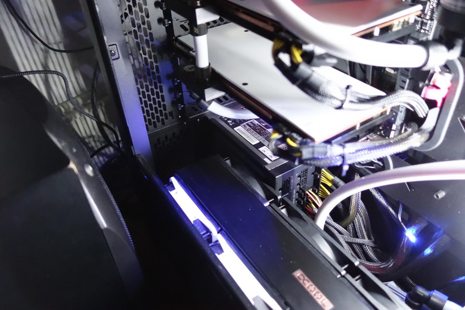

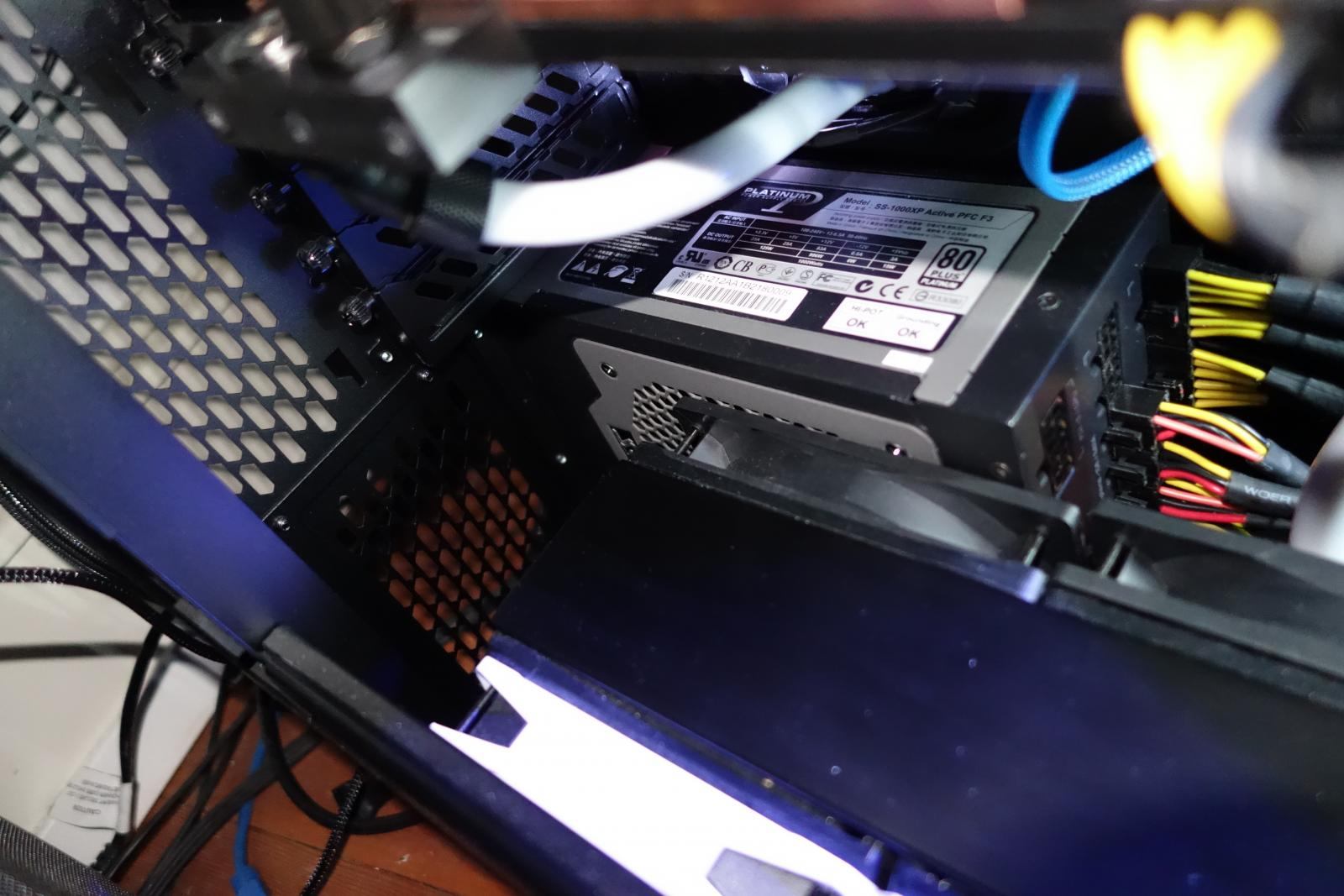

Zur Einabuweise: Es sitzt fast direkt vor dem Lüfter des NTs der Pull-Lüfter des Radiators. Da eine Push/Pull Config mit Shrouds verbaut werden sollte, war dies nicht anders möglich.Ebenso sollte der Einbau des hinterletzten Pull-Lüfters auch einen etwas tiefgründeren Sinn haben...
Vorerst mal doch lieber ein Bild zur Veranschaulichung:
Wie ihr seht ist der Lüfter des NTs etwas "blockiert". Jedoch bekommt es ja durch den Radi-Lüfter ausreichend Luft (wie angesprochen der tiefgründigere Gedanke hinter dieser Konstruktion (so im sinne von den Lüfter des NTs belüften..
)und deshalb frage mich ob dies wirklich der Grund für die hohe Lautstärke des NTs sein soll. Die Luft aus dem Radiator is beim zoggen ca 30-31°c, die Wassertemperatur bei ca 34° , bei ner Delta to Air von 7°c, also Raumtemp gemessen ca 27°c
Zumal war das X-760 in dieser Einbauweise wie gesagt Silent.
Nunja wie gesagt, ich würde mich freuen wenn mir jemand, der das NT besitzt, kurz rückmelden könnte wie sich sein NT unter Last verhält. Vielleicht ist das NT ja wirklich in Serie so laut
