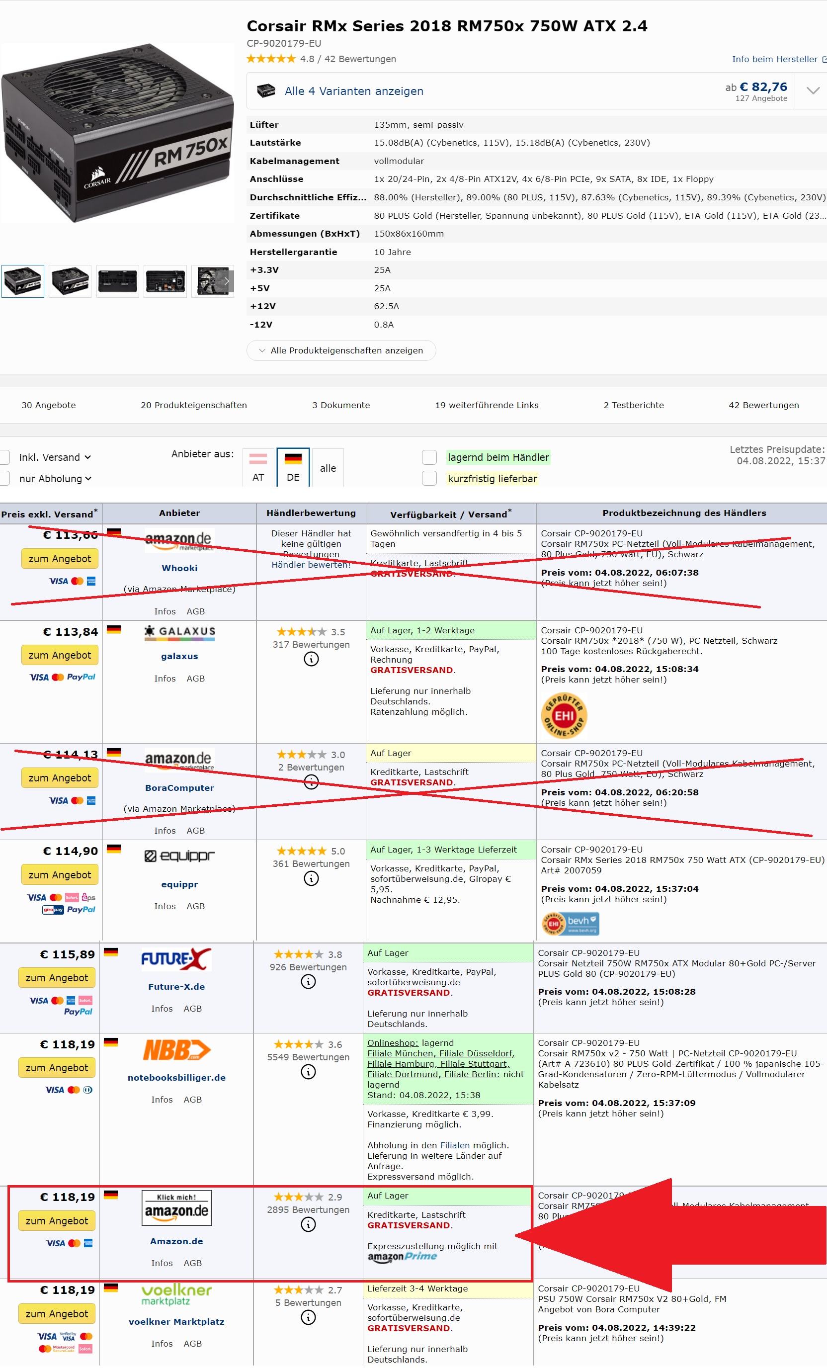

Seasonic ist immer eine gute Wahl oder Corsair, allerdings haben die aktuelleren Corsair RMx Netzteil Modelle Probleme mit Spulenfiepen weil die Effizienz im unteren Lastbereich optimiert wurde.
Beide Netzteile sind Single Rail haben 80 Plus Gold Zertifizierung und 10 Jahre Garantie:
Corsair RMx Series 2018 RM850x 850W ATX 2.4 (ohne Spulenfiepen, mit 135mm Lüfter, semi-passiv) ab 115 Euro: https://geizhals.de/corsair-rmx-series-rm850x-2018-cp-9020180-eu-a1777738.html?hloc=de
Seasonic Focus GX 850W ATX 2.4 (mit 120mm Lüfter, semi-passiv) ab 95 Euro: https://geizhals.de/seasonic-focus-gx-850w-atx-2-4-focus-gx-850-a2119989.html?hloc=de
Oder als 750 Watt Modell allerdings nur 1 bis 2 Euro günstiger, beide Netzteile sind Single Rail haben 80 Plus Gold Zertifizierung und 10 Jahre Garantie:
Corsair RMx Series 2018 RM750x 750W ATX 2.4 ab 114 Euro: https://geizhals.de/corsair-rmx-series-rm750x-2018-cp-9020179-eu-a1777727.html
Seasonic Focus GX 750W ATX 2.4 ab 93 Euro: https://geizhals.de/seasonic-focus-gx-750w-atx-2-4-focus-gx-750-a2119986.html

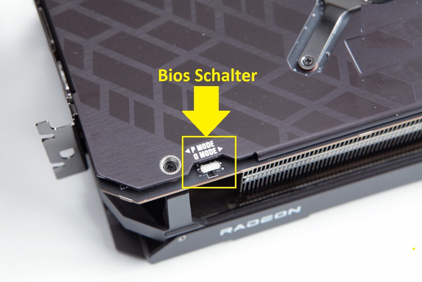

Den Bios Schalter an der Grafikkarte habt ihr schon betätigt?
Der PC muss aus und vom Strom getrennt sein bevor ihr den Bios Schalter an der Grafikkarte betätigt.
Ihr verwendet kein Riser Kabel an der Grafikkarte, die RX 6800XT Grafikkarte steckt im oberen PCIe Slot?

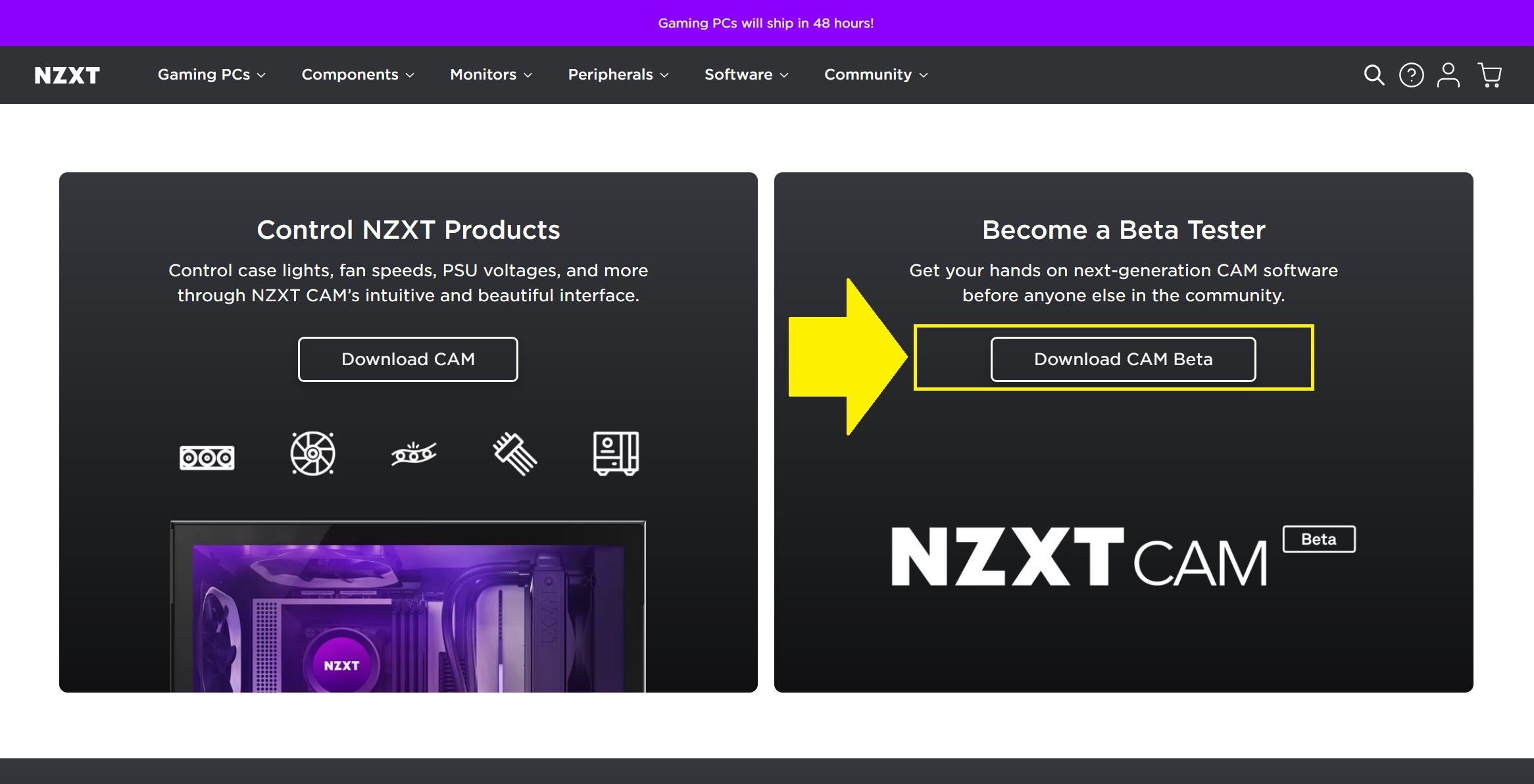

Welche Version die aktuelle Beta NZXT CAM Version 4.37 Software vom 11 Juli 2022, oder die alte Standard NZXT CAM Version vom 23 Juli 2020?
Mit der Beta Version kann man Glück haben, und es gibt keine Probleme mit den Ryzen CPU´s.
NZXT CAM Beta Software: https://nzxt-app-beta.nzxt.com/NZXT-CAM-Beta-Setup.exe
NZXT CAM Beta.jpg.
Bei reddit.com gibt es diverse Threads zu Problemen mit der NZXT Cam Software: https://www.reddit.com/r/Amd/comments/mkq5y6/does_ryzen_have_an_issue_with_nzxt_cam_software/
Oder hier NZXT CAM FREEZING BUG UNOFFICIAL WORKAROUND: https://www.reddit.com/r/NZXT/comments/o5x00k/nzxt_cam_freezing_bug_unofficial_workaround/

Bios Schalter habe ich noch nicht versucht. Werde ich am Wochenende mal testen. Was bewirkt dieser eigentlich? P für Power und Q für Quiet?
Ändert sich was an der Leistung oder nur am Verhalten der Lüfter?

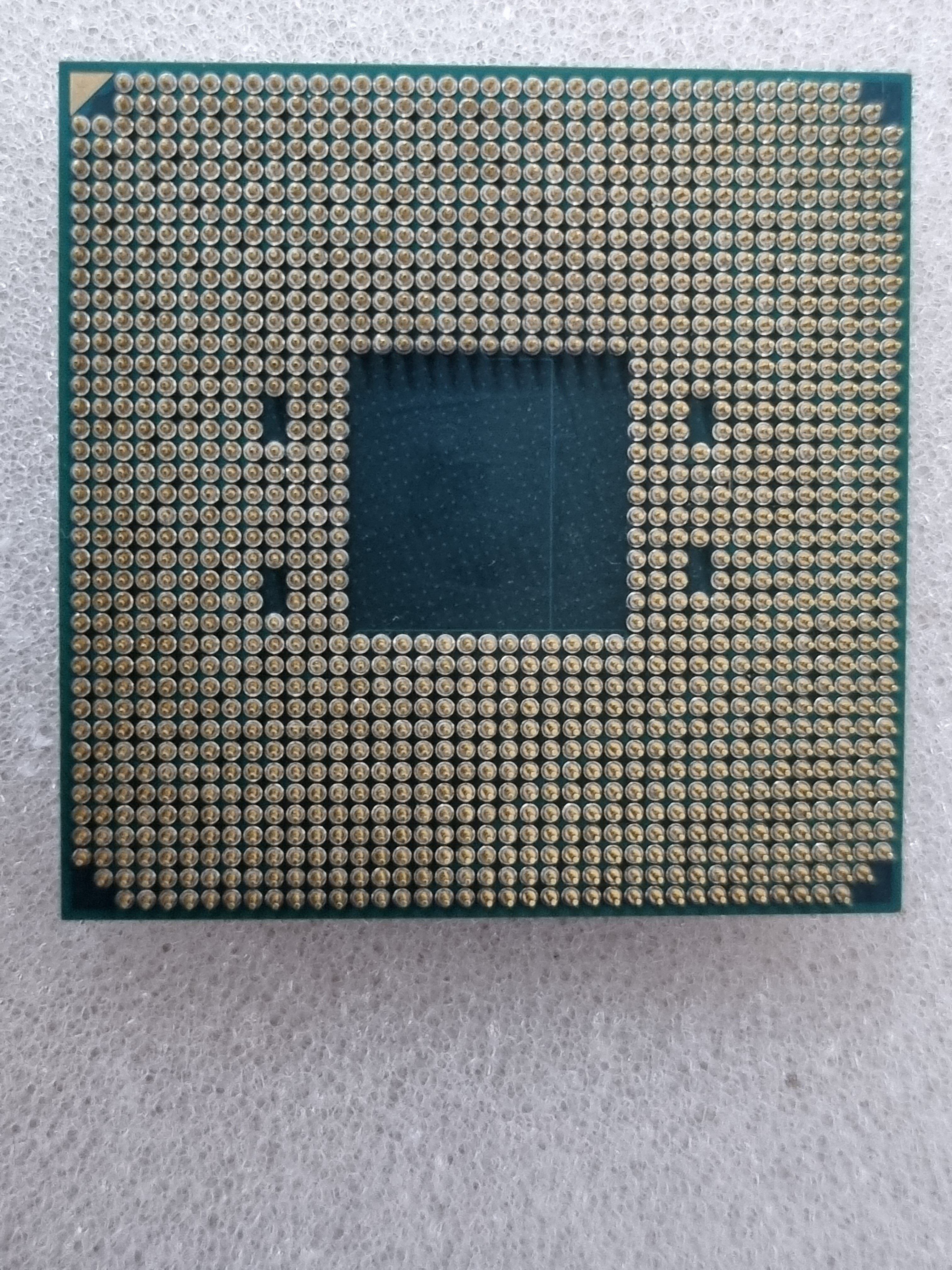

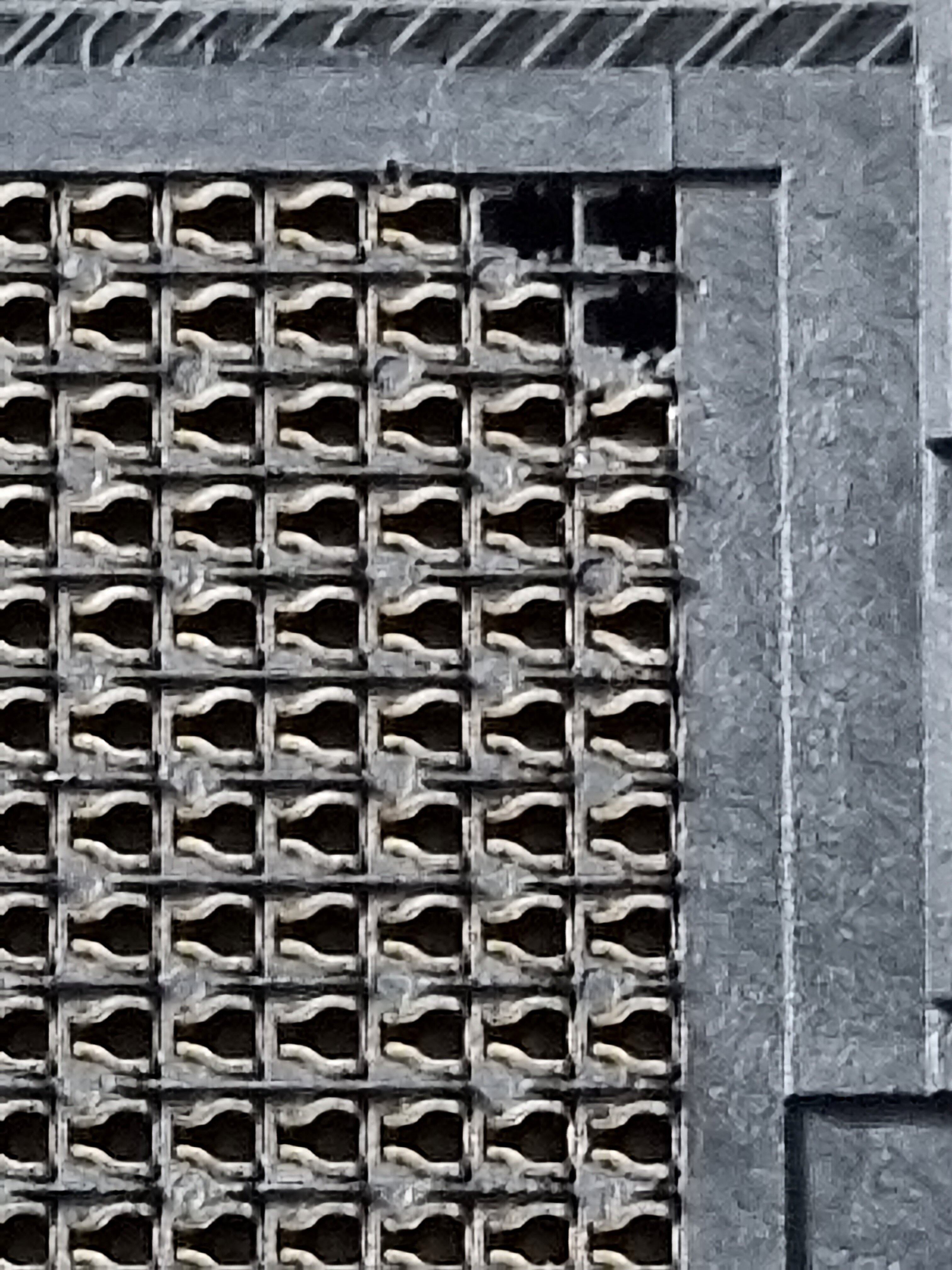

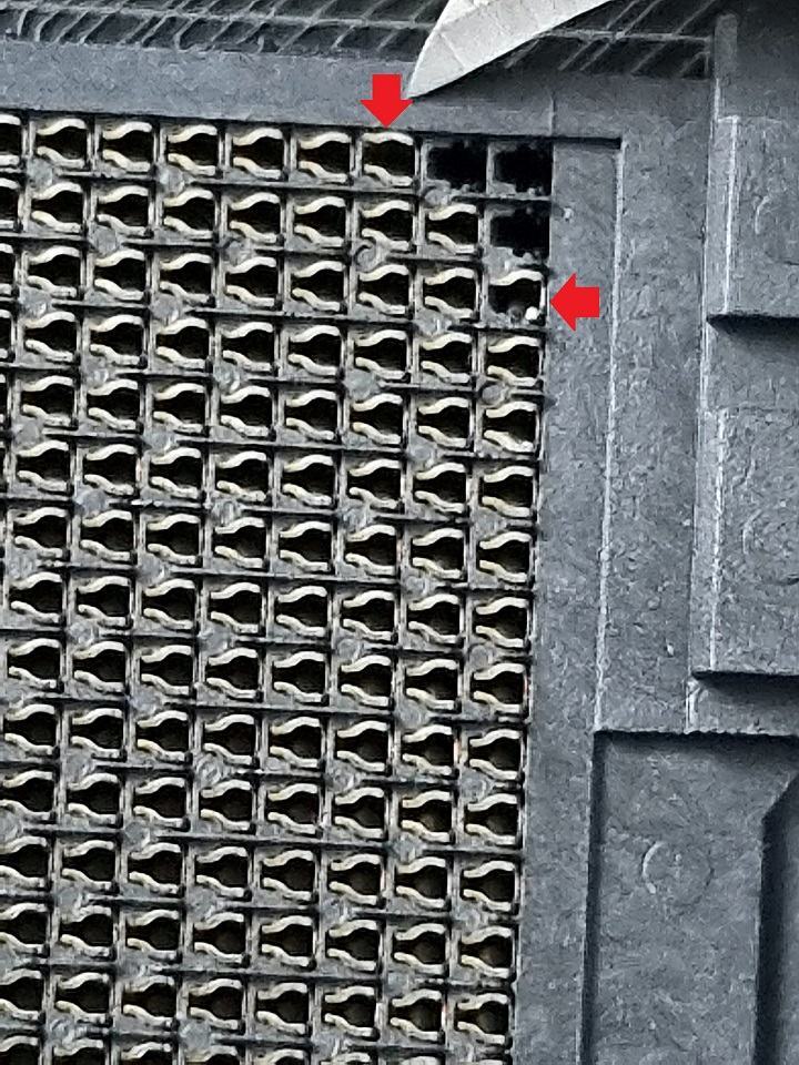

Das Problem kann auch vom Mainboard kommen.
Wenn man den CPU Kühler einfach von den Sockel AM4 Mainboards mit Ryzen CPU abhebt wird häufig das Mainboard und die CPU beschädigt.
Im Mainboard CPU Sockel sieht das dann häufig so aus wie in diesem Thread, im Spoiler unten, hier sind zwei Klammern verbogen.
Done
IMG-20221207-WA0007.jpeg20221207_201252.jpg20221207_171148.jpgKlammern im AM4 Sockel verbogen.jpg
Hatte das volle Programm da.
Hier war wichtig ,das das Board mit kam.
2 klammern im sockel verbogen .
Gruss
Ubi
Deshalb hier von 2k5lexi der Thread wie man an Sockel AM4 den CPU Kühler entfernt: https://www.hardwareluxx.de/communi...zen-pins-bei-der-demontage-abbrechen.1311277/

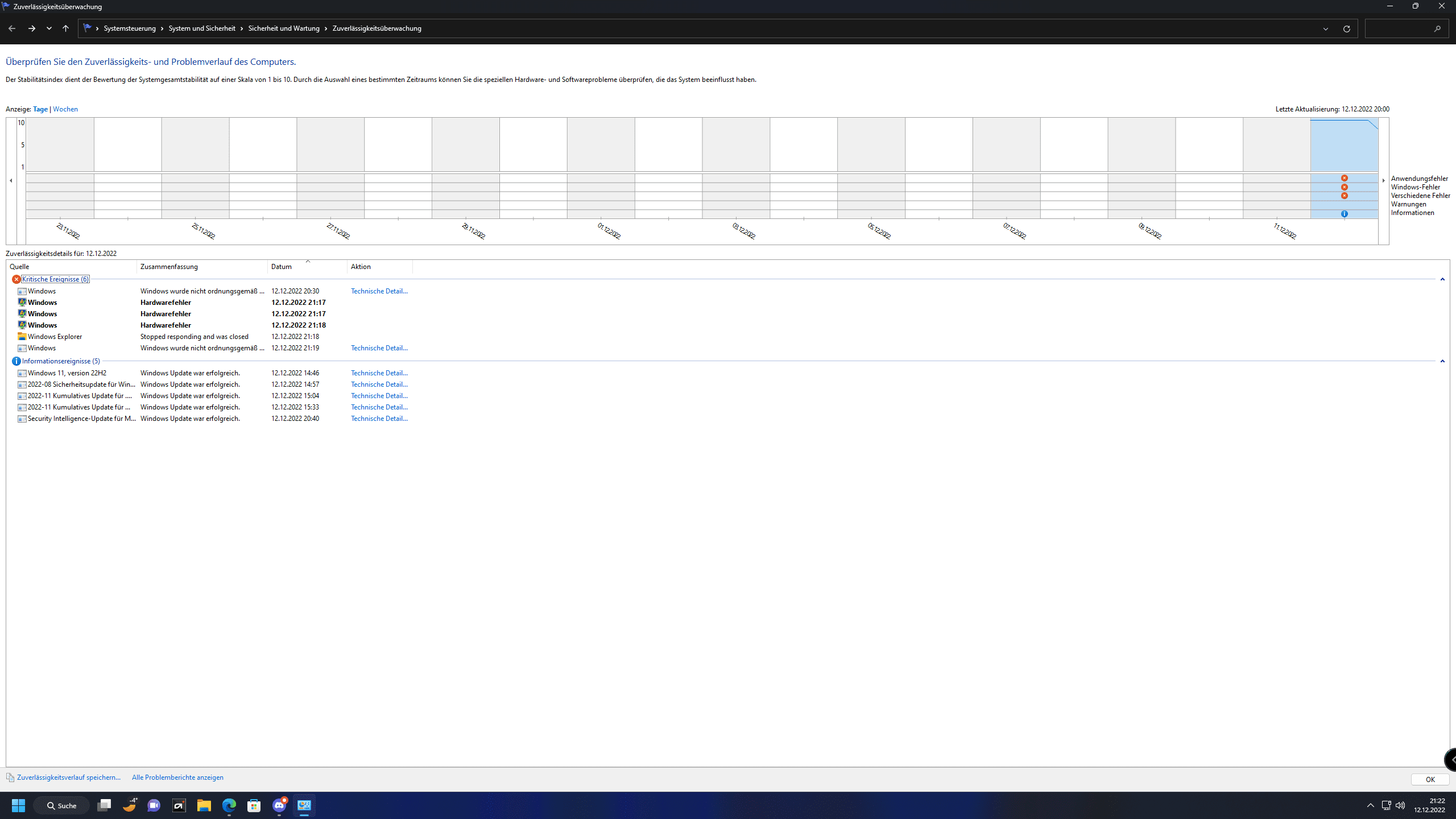

Was steht denn in der Zuverlässigkeitsüberwachung bei Kritische Fehler und Warnungen als Hinweis auf den Absturz?
zuverl%C3%A4ssigkeitsverlauf-jpg.810482

Fehlermeldungen waren/sind welche wie LiveKernelEvent141, 144 mit unterschiedlichen Parametern

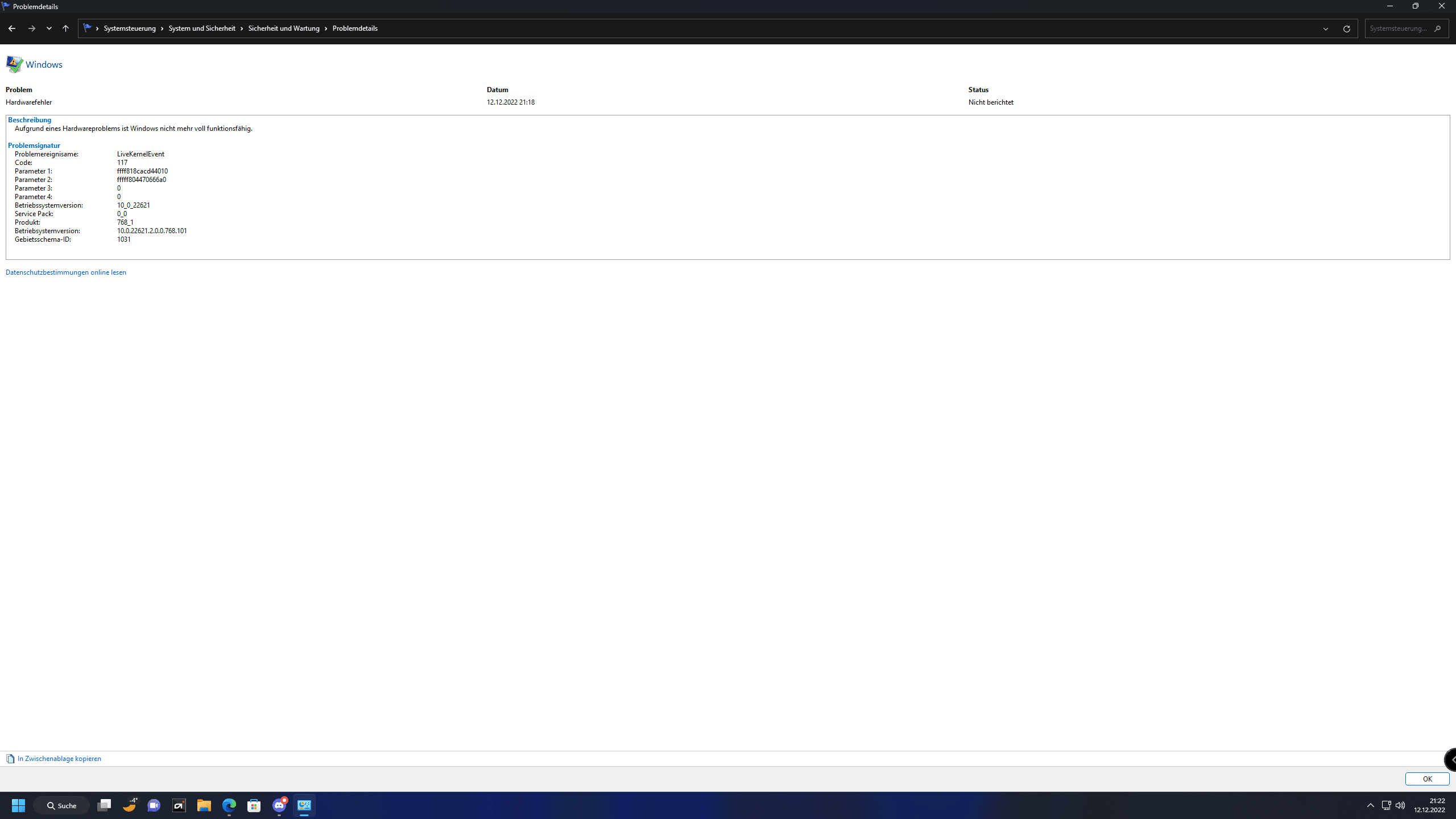

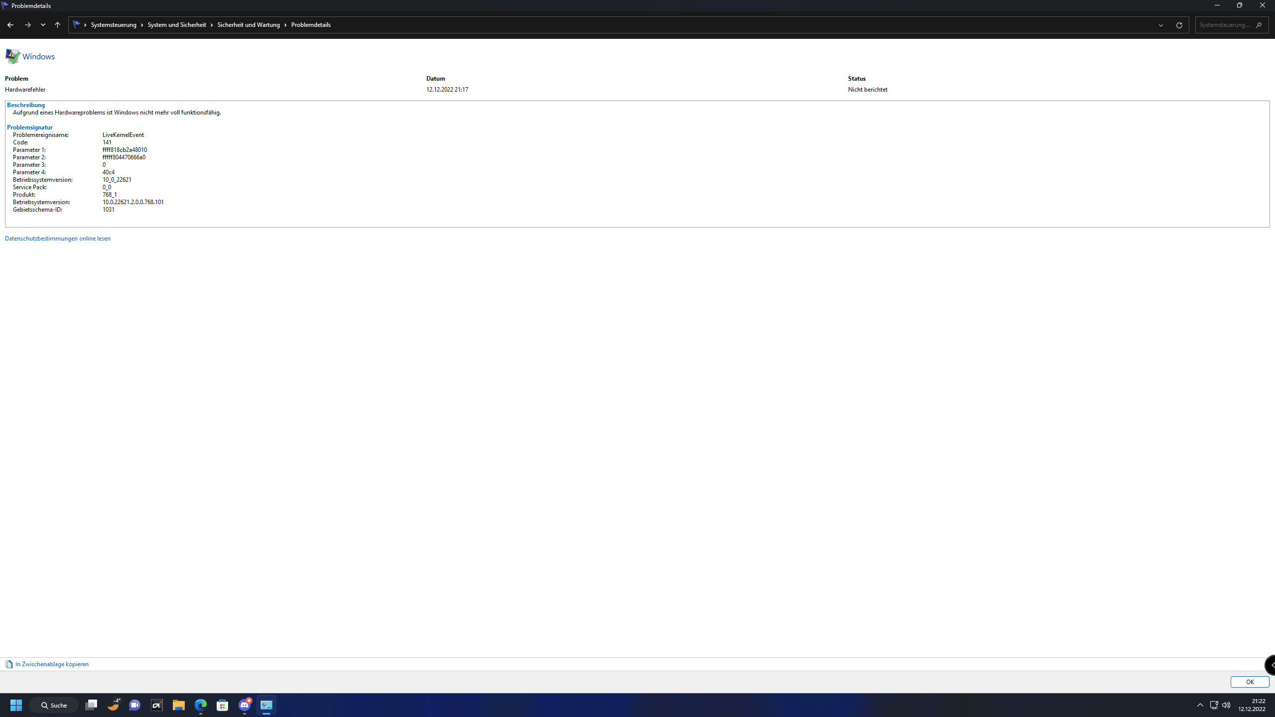

Hallo zusammen,
Eben im MW2 Menü erneut ein absturz.. diesmal hat er mir auch gleich 3 schöne meldungen hinterlassen -. -
