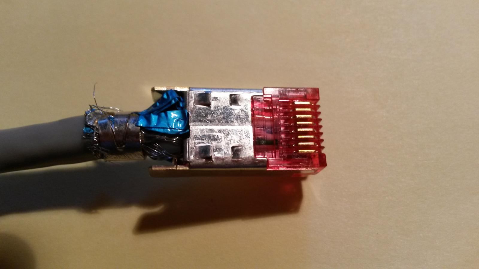

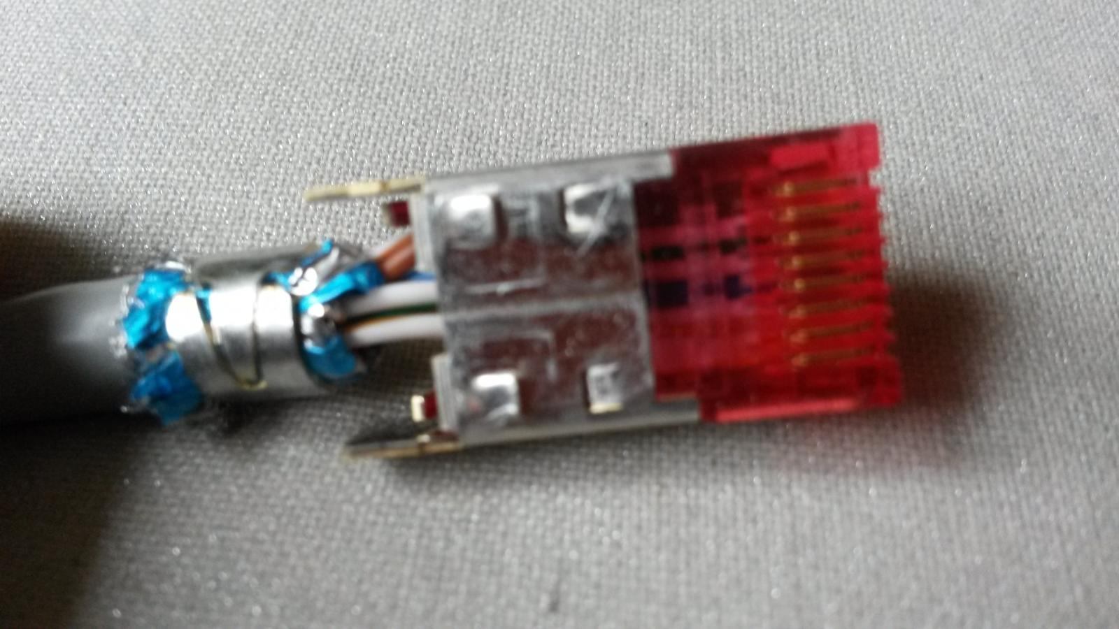

Leider ist die Qualität deiner Fotos nicht optimal, auf dem ersten Bild ist Post 17 meine ich aber erkennen zu können, dass du mit der Crimpzange die Kontakte am Stecker nicht vollflächig erwischt hast. Diese sehen mir schräg aus, also vorne tiefer als hinten. Auf die richtigen Paare hast du sicherlich geachtet?! Also nur dass die Adern 1-8 am anderen Ende auch wieder 1-8 ergeben bedeutet ja nicht, dass die Verseilung eingehalten wurde, bitte nicht persönliche nehmen ;)
also ich gebe nun hier auf mit diesem Kabel und diesen Steckern....ich habe nun an jedem Ende 6 mal gecrimpt, jedes mal 3 Stockwerke rauf und runter jedes mal nur 100 mbit..ich glaube alle Eure Hinweise beachtet zu haben, aber vielleicht bin ich ja zu ungeschickt dafür, obwohl meine bisherigen Versuche immer funktioniert haben.....Hier noch ein Bild des letzten Versuch....

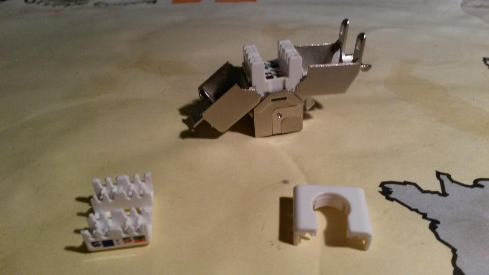

Hallo
so Module nun da und soweit Anleitung verstanden, aber wofür ist das zweite kleine weiße rechts?
so langsam glaube ich, dass hier im Haus ne versteckte Kamera ist:(. Habe ja folgende Module:
Assmann DN-93615 Digitus Cat6a Keystone Modul geschirmt
habe nun nach der Anleitung 3 mal an beiden Enden nach A belegt.....bei meinem Chinamülltester wird immer 3+6 angemeckert. Nun habe ich ja schon oft gelesen, dass im Gigabitbereich alles stimmen muss( Aderpaare, Schirmung etc.) Vielleicht bin ich da noch zu schlampig? Habe halt vor ein paar Jahren zum letzen mal "normale" 100 mbit Kabel gecrimpt.
Leider ist an einem Jack(durch das viele AUF und ZU) ne kleine Nase abgebrochen und ich muss nun auf Nachschub warten. Wie ist das nun mit der Folie um die Adernpaare? Manche lassen Sie dran manche schneiden die ab und manche drehen den Schirm nachher um die Stelle, wo der Kabelbinder dran kommt.......ach ja und ich versuche mal B.......
bin im Moment echt sauer auf mich, aber so doof kann ich doch nicht sein, oder?:)
Ich schliesse mich da auch mal an... was is denn bei den Dosen brauchbar? Mit diesen Jacks zu arbeiten oder ne Dose wo das wie auf nem Patchfeld aufgelegt wird?
