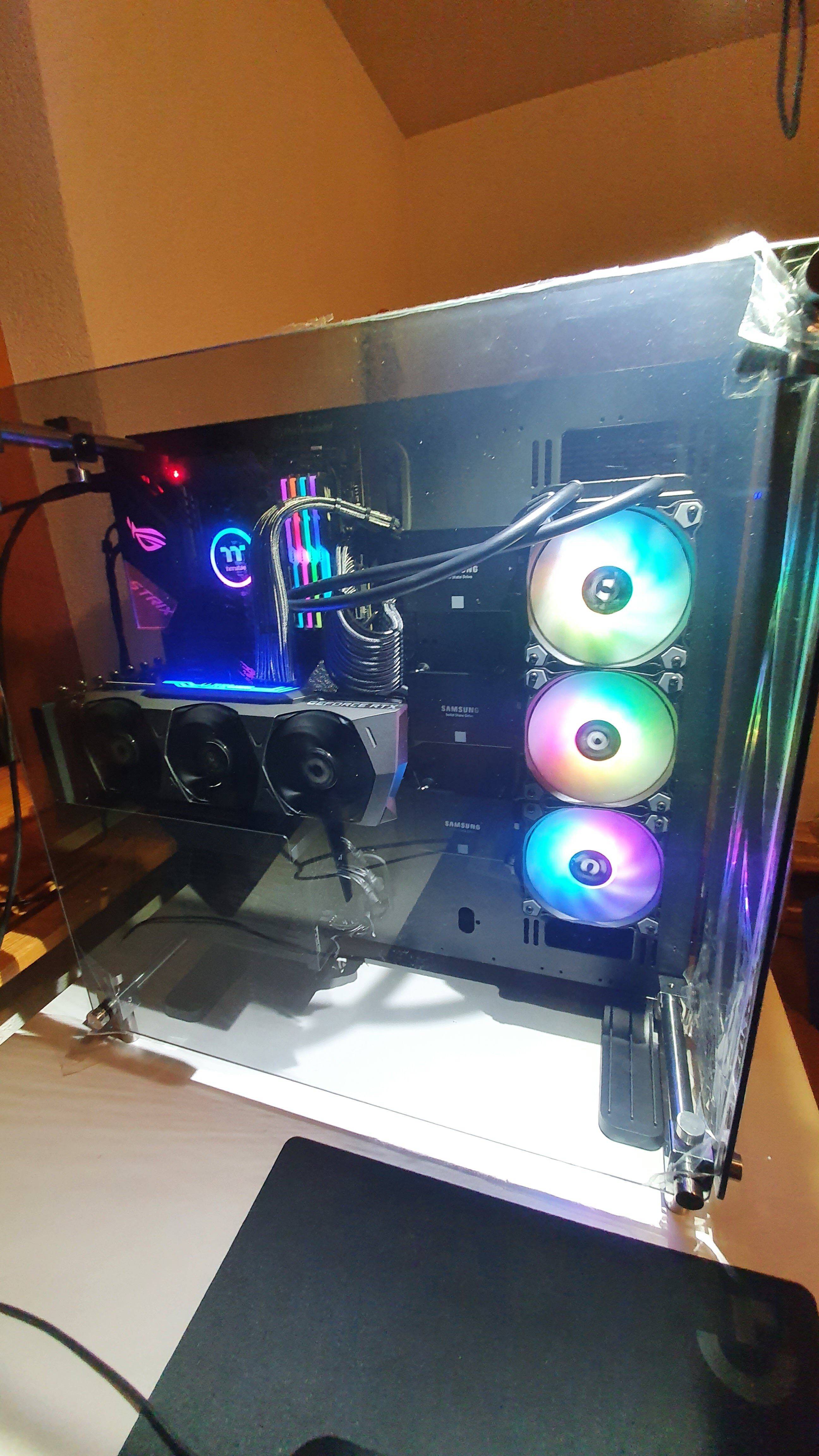

Mein Selbstbau-PC ist nun gut 1.5-2 Jahre im Betrieb. Temperaturen und funktionsweise sind meiner Meinung nach in Ordnung.
Bei der Auswahl der Komponenten hab ich damals absichtlich nicht auf die Lautstärke-Entwicklung geschaut weil sie mir schlicht egal war. Hatte so oder so ständig ein Headset auf oder Kopfhörer.
Dies hat sich nun geändert so das mir die Lautstärke des Rechners richtig auf die Nerven geht...
Das geräuschvollste an dem Ding ist definitv die Grafikkarte. Sobald die was zu tun kriegt gehen die RPM's rauf und es startet gefühlt ein Düsenjäger. Natürlich ist es nicht sonderlich hilfreich das der PC auf dem Tisch steht, direkt neben dem Monitor.
Details zum PC kann man meiner Signatur (My System) entnehmen, falls was fehlt ich geb gern Auskunft.
Mein Lösungsansatz wäre jetzt gewesen die Grafikkarte auf Wasserkühlung umzubauen... Würde das etwas verbessern?
Budget wäre etwas um die 500.-, gerne weniger natürlich. Vllt gleich CPU und GPU in einem Loop?
Ist totales Neuland für mich. Fakt für mich ist, das die CPU AIO Kühlung bisher immer angenehm leise war, die unangenehme Geräuschquelle ist definitiv die Grafikkarte...
Danke für eure Ratschläge :)
Das Seitenglas vom Gehäuse hab ich testweise abgebaut, hinsichtlich temperaturen und geräuschemissionen gab es keine aufregenden Verbesserungen

mit entsprechend radiatorfläche bekommst du die grafikkarte natürlich auch leise.
wie sieht denn das system aktuell aus?
speziell auch das gehäuse um zu schauen, ob man da was machen kann oder ob auch ein neues gehäuse fällig wird.

Eigentlich wäre das Gehäuse auf eine Custom- Wasserkühlung ausgelegt. Ich habe anstelle desser die SSD Laufwerke mithilfe von kleinen Distanzschrauben dort befestigt. Wollte die eigentlich noch Lackieren oder Folieren (als Gold oder Silber- Platten >.<).
Gerne platziere ich die im verdeckten hinteren Bereich bei den Kabeln. Dann sollte genügend Platz sein?

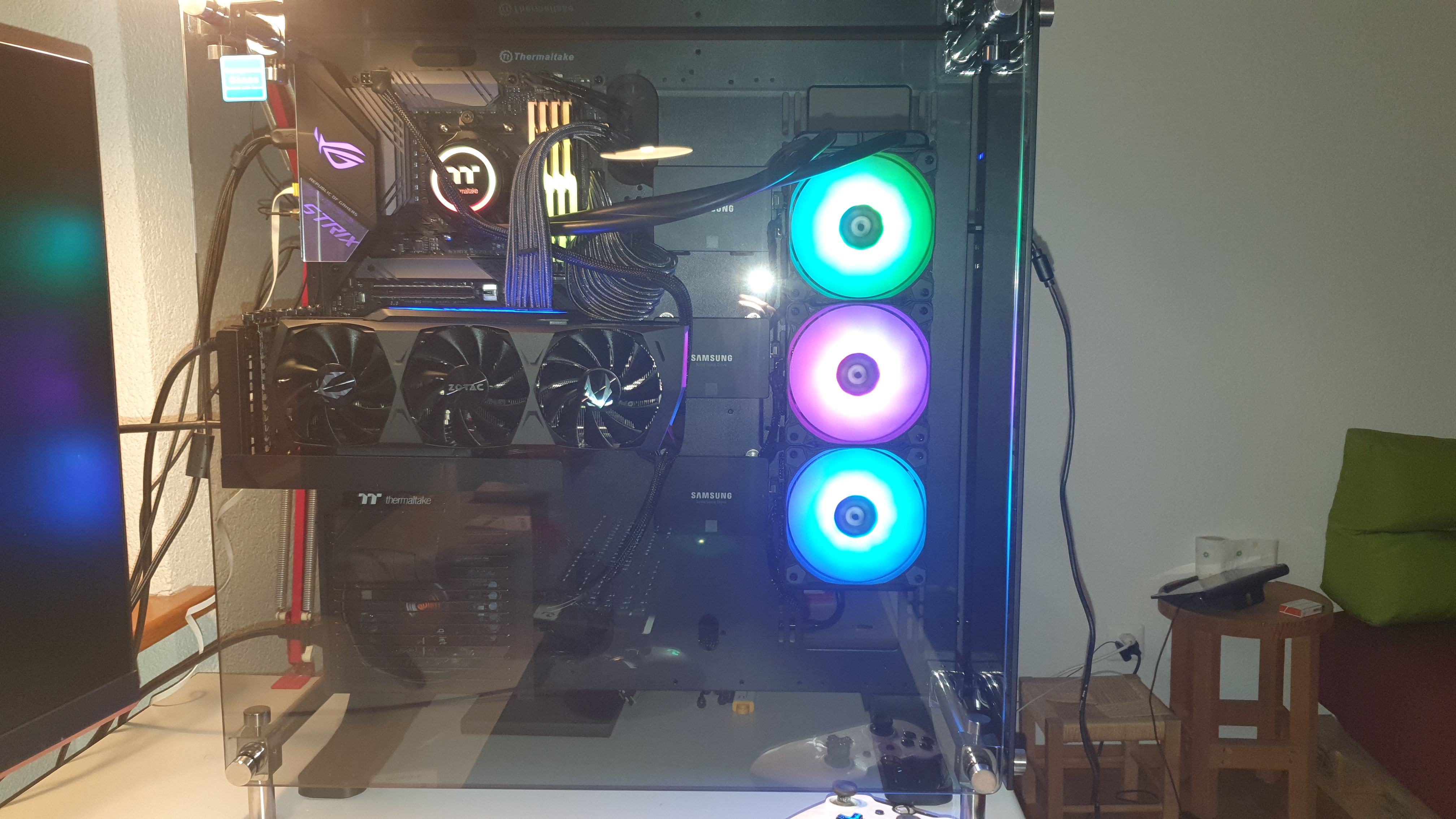

So sieht das Grundgerüst des Gehäuses aus
Undervolting war bisher nicht auf meiner Ideenliste... Zugegeben ich hab dafür vorerst noch zu wenig Grundkentnisse. Natürlich werd ich mich mal etwas belesen! Gerne auch ein Coaching falls jemand am Abend Zeit/Lust hat mir das etwas genauer zu erläutern (über Discord oder Teams z.B.). Ich nehme an das sind Bios- Optimierungen die vorgenommen werden müssten? Oder könnte das auch per Software vorgenommen werden?

laut hersteller bekommst du dort nur einen 480er radiator maximal verbaut.
da müsste man mal schauen ob das für cpu und gpu ausreichend ist.
