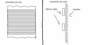

Was die Zufuhr von Frischluft betrifft habe ich mir Gedacht in die Schranktür ein Großes Loch zu sägen durch das ein paar 120mm Lüfter luft ansaugen können

6. Ich hab noch 2 Bilder fix gemalt damit ihr meine vorstellungen versteht hihi *g* bin mal auf eure Meinungen und eure Hilfe gespannt :) das ganze sollte so kostengünstig wie möglich sein..sofern es überhaupt realisierbar ist.. sprich Racks ohne Zubehör (ausser eventuelle lüfter) da ich die ganze hardware ja schon da habe

die klamotten sind ja in andren fächern und somit abgetrennt.. ausserdem wöllt ich ja in die schranktür hinter den lamellen (siehe bild) n staubfilter einbauen..also theoretisch sorg ich da schon vor ;)

also was die breite betrifft würde ich das mit vertikalen querstreben (aus holz oder metall) realisieren in denen die racks dann verschraubt werden (siehe das Bild von dem Schrankfach).. und normale netzteile passen leider erst ab 4HE wie ich ma so gesehen hab... nuja..bei solchen racks sind meist vorne, in der mitte und hinten Lüfter die durchpusten.. die würd ich dann auf 7 oder 5 volt betreiben damit die net rumheulen *g* und wie schonmal gesagt in die Schranktür 4 120 mm lüfter die genügend luft rein pusten ins fach und leise sind :) aber der abstand zwischen wand und schrank is noch mein problem..da müßt i noch was überlegen :-/
