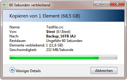

Ich habe gerade mal ein Testfile auf den USB-Tower kopiert:
Ist doch alles bestens. Für Fragen zu meinem System einfach mal auf „Systeminfo“ klicken.

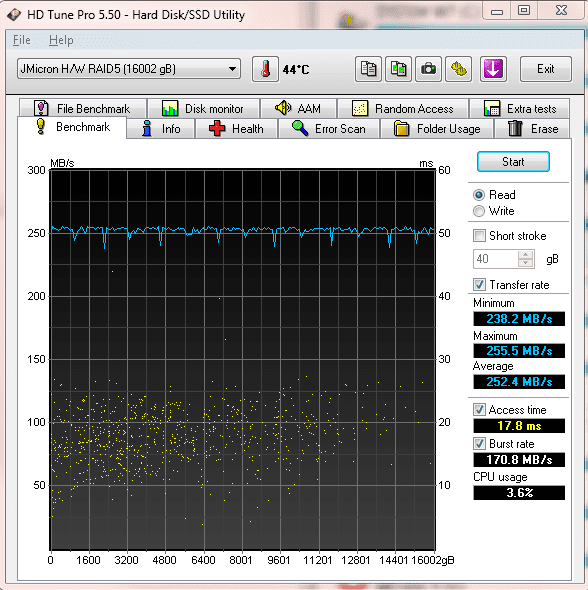

Anbei die Leistung von einem EX-50 mit 5x St4000DM000 im Raid5 über E-Sata.
CU
Nette Werte, wenn sich der Kleine mit sich selbst beschäftigt, aber nach draußen hin sieht die Sache nicht so gut aus.
