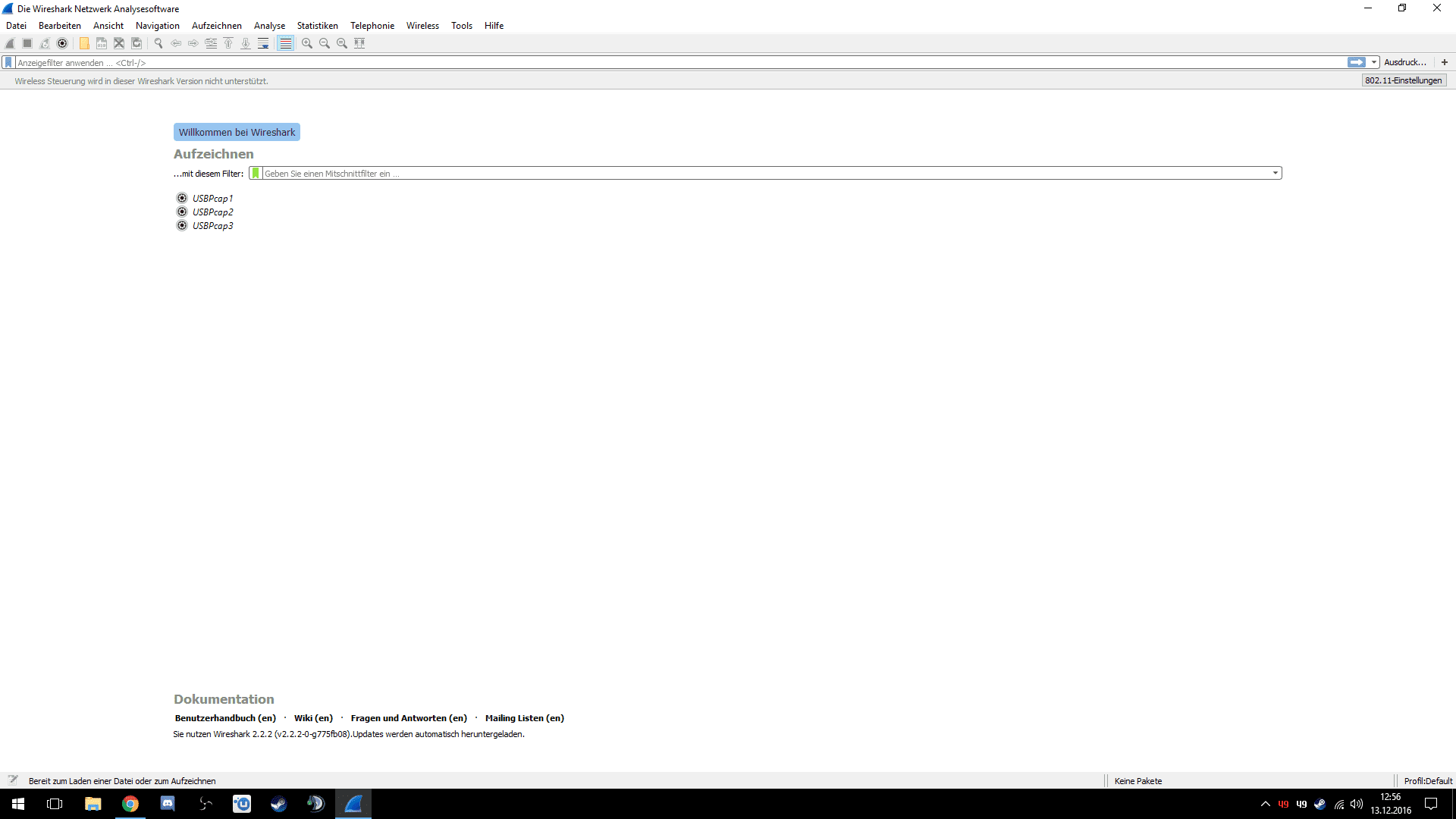

edit: kann mir evtl jemand helfen beim wireshark einrichten? der zeigt mir überhaupt nix an wenn ichs starte
Wire heisst Draht, aber Du willst offenbar wireless, also ohne Draht, zugreifen. Das wird voraussichtlich so nicht funktionieren.
Gesendet von meinem ARIA mit Tapatalk
Bin da auch nicht grad der Profi drin, aber.. starte das programm als Administrator. Dann wird dir neben dem USBP Zeug, auch "Ethernet" erscheinen.
Dort Doppelklick und das Protokolieren beginnt.
Unter Statistiks -> IO Graph wird dir ein Graph angezeigt wo du auch klicken kannst um zu den Paketen zu springen die Grade den Traffic verursachen.

edit: mit admin ausführen hat geklappt. lade grad mal n video hoch

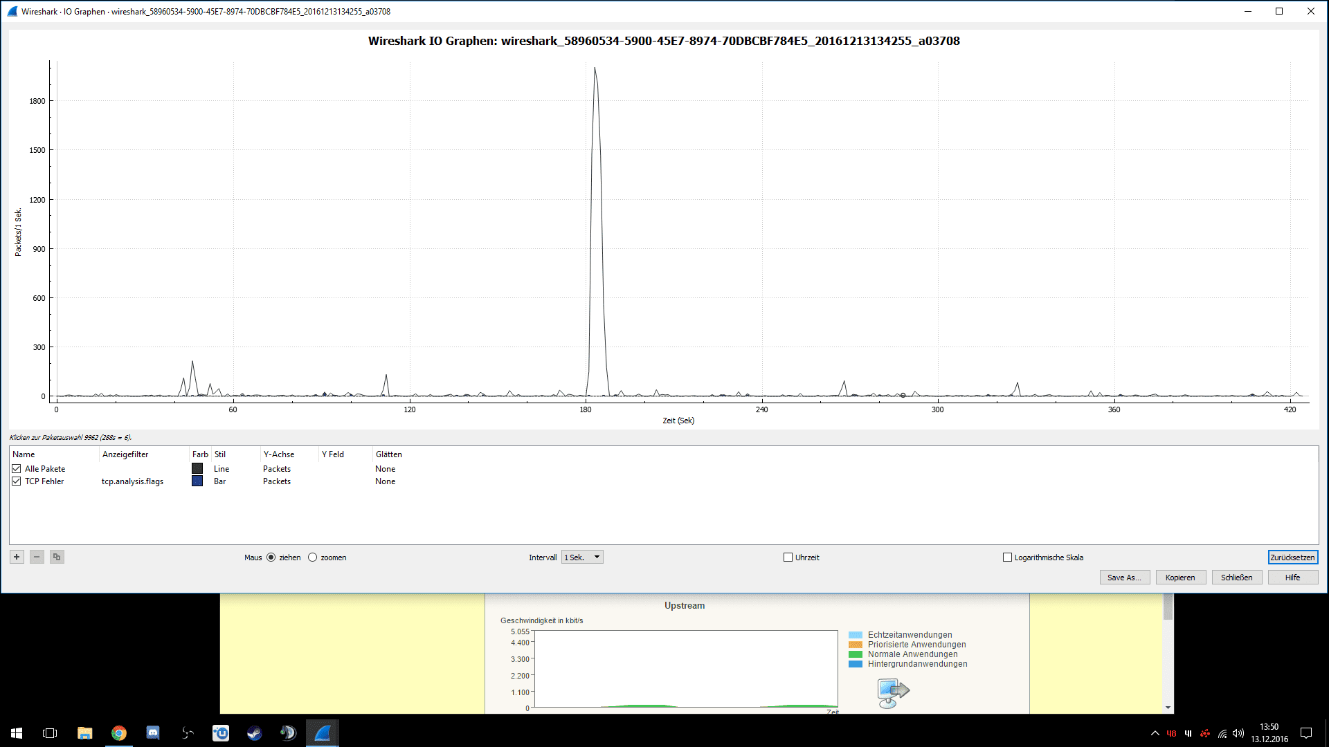

Äh, ich bin wohl ziemlich schlecht darin Lags zu erkennen... wann genau im Video sind die? Und meinst du diese kleinen Ausschläge im Grafen am Schluss?
Bezweifle dann auch dass sich das signifikant auswirken würde...
Mach aber lieber ein Video ohne Game, also wo nichts läuft und man somit nur die unbekannten Spikes sieht.

edit: hier mal ein screenshot ohne anwendungen außer chrome um hier reinzuschauen. die höheren ausschläge war ich mit seiten laden. alles andere ist quasi ohne mein zutun
Diese kleineren Ausschläge sind ja kaum was im Vergleich zu dem was das Game selbst verursacht, daher sollten die Auswirkungen theoretisch auch entsprechend nichtig sein...
zumal mein traffic scan sich absolut nicht mit dem der fritzbox abdeckt. sprich die fritzbox sendet von sich aus irgendwas, denn es ist KEIN anderes gerät außer meinem pc grad im netzwerk.
