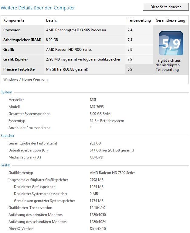

Ich habe die beiden Riegel einfach mal getauscht, beide sind aber nach wie vor in den beiden blauen Bänken.
Jetzt zeigt mir Windows 7 im Leistungsindex tatsächlich 8 GB an.

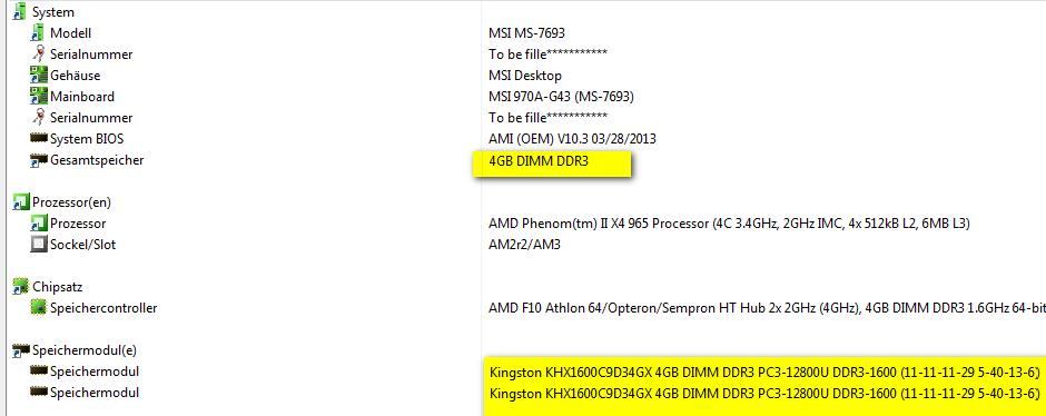

CPU-Z zeigt nach wie vor 8 GB
Sanra Lite aber nur 4 GB.
