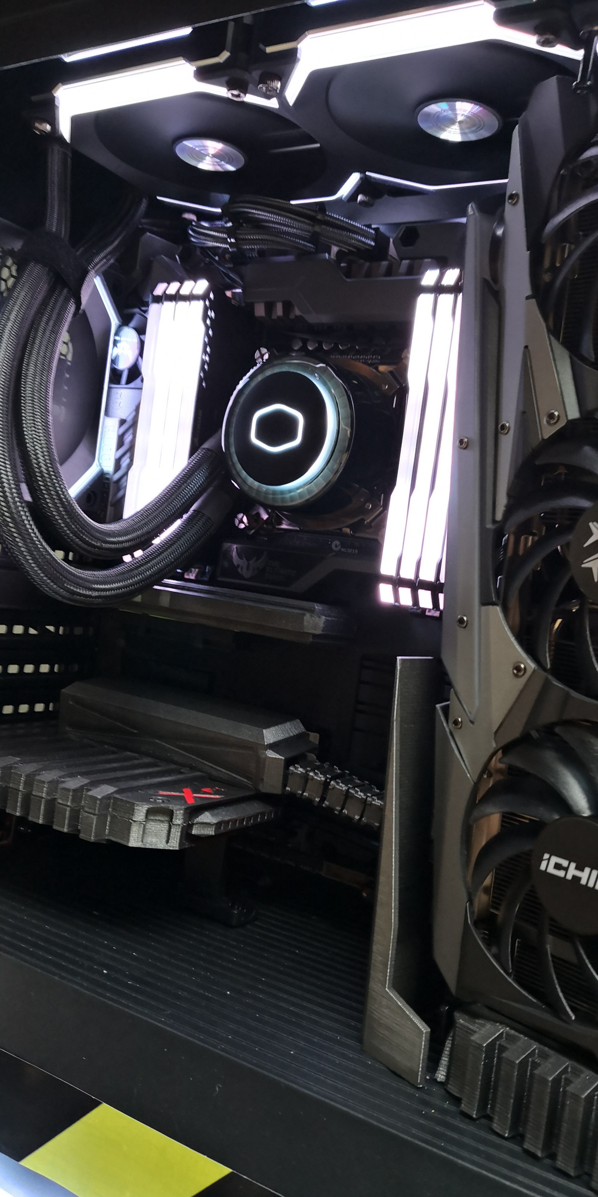

so grafikkarte um 180Grad gedreht und nun läuft super gut ;) case innen hübsch gemacht:
Deckel mit scheibe fehlt noch :)

Worin besteht eigentlich der Sinn, seine Karte so zu verbauen?
kein sag, optik und wenn der lüfter an was rattert kann man es damit möglicherweise beheben^^
Na gut, wenn sich über Geschmack neuerdings streiten lässt, sieht scheisse aus.
Das mit den Lüftern klingt plausibel.
