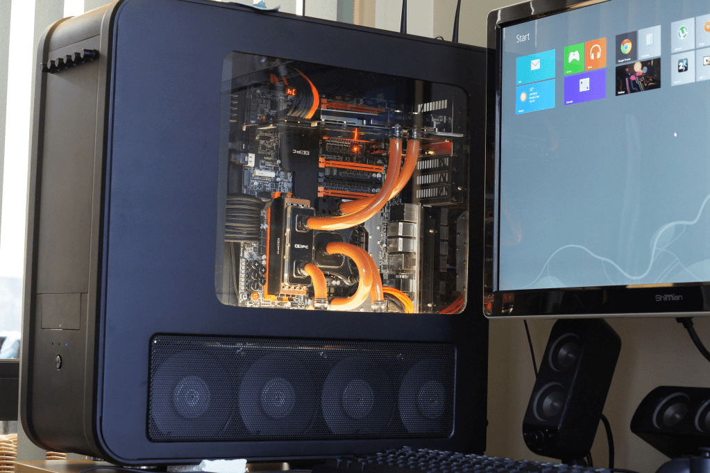

Was du suchst ist doch quasi wie ein Silverstone TJ07, also mit zweiter Kammer unten. Oder nicht? Im TJ07 wird gerne ein Radi in der unteren Kammer eingebaut, der dann quer durchs Gehäuse bläst. Die eigentliche Hardware sitzt in der oberen Kammer und bekommt so von der warmen Luft des Radis nichts ab. Hab mal anderweitig ein Bild gemopst:

Ja, so in etwa hatte ich das im Kopf. Auf der anderen Seite noch gespiegelt und nach unten offen, damit die Luft weg kann. Oder halt oben drauf.
Aber vlt. ist das ganze dann wirklich ein nicht handlebarer Trümmer.
