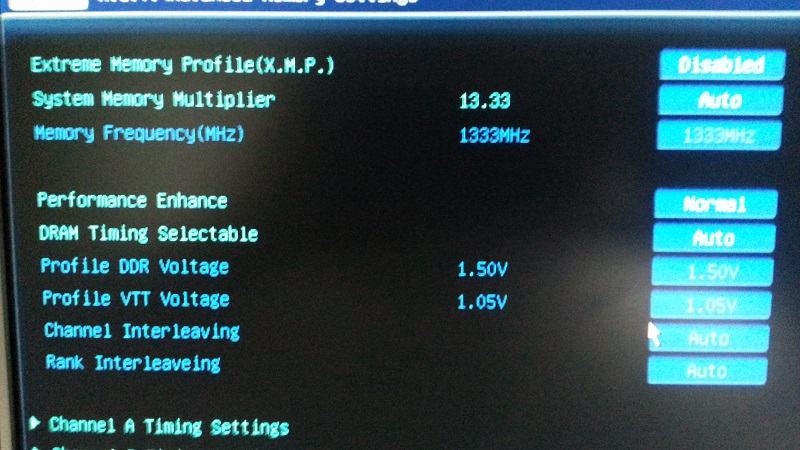

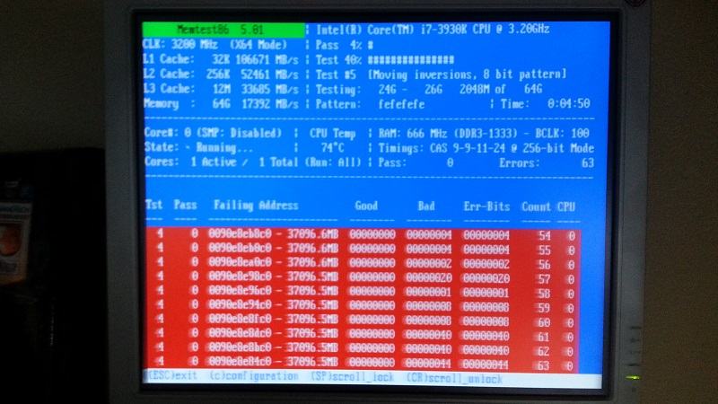

Dann habe ich Memtest v5.01 laufen lassen, weil ich trotz des fehlerfreien Runs von Prime95 den Speicher im Verdacht hatte. Und siehe da: schon nach wenigen Sekunden memtest gibt es zahlreiche Fehler (siehe Screenshots im Anhang). Verbaut ist folgender Speicher (2x Quad Kit, 64 GB insgesamt):
Corsair Vengeance LP (4x, 8GB, DDR3-1600, DIMM 240)
Ich habe das XMP Profil im BIOS deaktiviert, und lasse jetzt alles auf default laufen. Aber memtest macht weiter viele Fehler (siehe Anhang).
  • Kann mir einer sagen, wie ich den Speicher im BIOS einstellen muss, damit der sicher läuft?

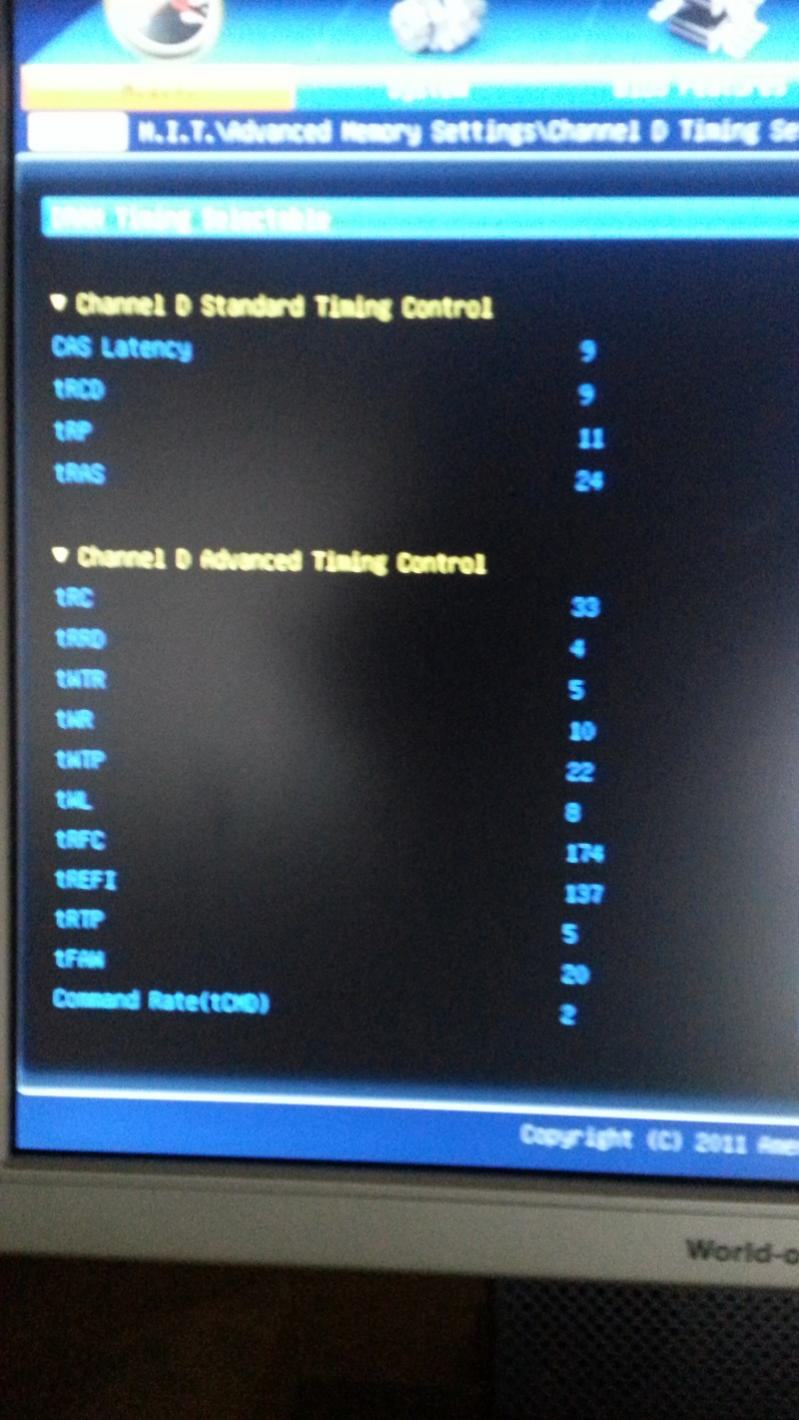

Entweder du entschärfst die Timings vom RAM noch etwas oder du gehst mal von 1600Mhz auf 1333 herunter und testest dann nochmal. Da du alles im BIOS auf Auto hast, sollte theoretisch keine Unterspannung anliegen. Das BIOS gibt meist eher mehr als nötig.
Hi
Ich hatte da ein riesiges hin und her. Ich könnte jetzt einen Roman dazu schreiben, aber ich fasse mich kurz. Da waren irgendwelche Overclocking Settings aktiv, bzw. am IO Panel hat es ein overclocking Button. Ich habe jetzt beide BIOS resetet (Aktuelles von Gigabyte Seite sowie Mod BIOS mit Spectre Patch), und dann mit und ohne den OC Button getestet.
Das BIOS ist eine rechte Zicke. Im BIOS Monitor wurden die eingestellten Settings korrekt angezeigt. Im Windows Taskmanager wurden (werden) aber wilde Werte zum Basistakt angezeigt. Anfangs hatte ich auch in CPU-Z, hwinfo64 und coretemp als maximalen Multiplikator 59 drin. Nun wird einfach noch im Windows Taskmanager 100 x 59 angezeigt, die anderen Programme zeigen nun den korrekten Multi (32-35, bzw. 38). Der RAM läuft jetzt auch mit den spezifizierten Settings (10-10-10-29@1600MHz). Die CPU scheint aber immer mit non OC standard Turbo gelaufen zu sein. Aber irgendwie meldet das BIOS dem Windows einen maximal möglichen Turbotakt von 59, statt 38-36-36-35-34 o.ä.
