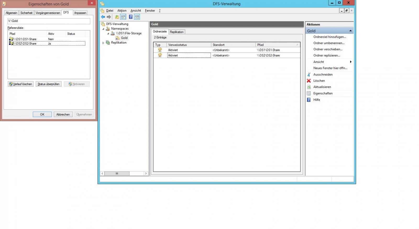

Ich hab mich da mal reingelesen und das ausprobiert und stehe jetzt vor dem Porblem, dass wenn ich einem Namespace "DS1" 2 Ordnerziele "DS1-Share" und "DS2-Share" dann sehe ich nicht den inhalt beider Server unter der Freigabe... es ist immer ein Ordnershare Aktiv und der andere Passiv.. ich kann zwar wechseln, aber nie beide gleichzeitig sehen.

> Ich will quasi über einen Share auf alle Files der beiden Server zugreifen können.
genau dafür ist DFS da. Du hast da beim DFS wohl etwas falsch konfiguriert.

Korrigiert mich, wenn ich falsch liege, aber Replikation funktioniert bei DFS nur mit einer Domäne. Aber das willst ja (scheinbar?) eh nicht... oder?
Ich kenne DFS nur innerhalb der Domäne, von daher ist das vielleicht nicht unbedingt eine Frage auf deine Antwort. Aber im Grund legst du auf DFS1 ein neues Ziel an, etwa: "Musik"->\\DFS2\Music
Dann findest du auf \\DFS1\Musik -> \\DFS2\Music
Ob man auch \\DFS\Musik -> \\DFS2\Music UND \\DFS3\Music machen kann, die Inhalte also zusammen führt... glaub ich eher nicht, lasse mich da aber gern belehren.
Ich kenne es halt nur als Replikation, sprich: \\DFS2\Music und \\DFS3\Music haben die gleichen Inhalte, werden beide auf \\DFS1\Musik gemappt. User verbinden sich nun \\DFS1\Musik und werden auf entweder auf \\DFS2\Music oder \\DFS2\Music gemappt. Die Replikation der beiden Shares läuft über die AD Replikation mit.
