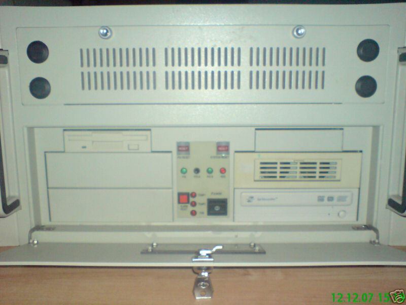

Moin,
ich habe mich vor kurzem entschlossen, bzgl. Server aus den bisherigen EYE-910 auszuziehen und mir dafür etliche 19"-4HE- und 6HE-Gehäuse angeschafft. Bei den 6HE-Gehäuse ist das Board in der oberen Etage (nach hinten ausziehbar) untergebracht. unten drunter ist das red, NT. Von vorne gibt es hinter einer Klappe Platz für 2x 3 1/2 und 4x 5 1/4. Innen ist vor einer Lüftergalerie noch Platz für insgesamt 6 FP. Das dürfte doch reichen. ;)
Gruß
LuckyOldMan
P.S. Der Preis war zwischen EUR 23,- und EUR 29,- + EUR 15,- Versand.
