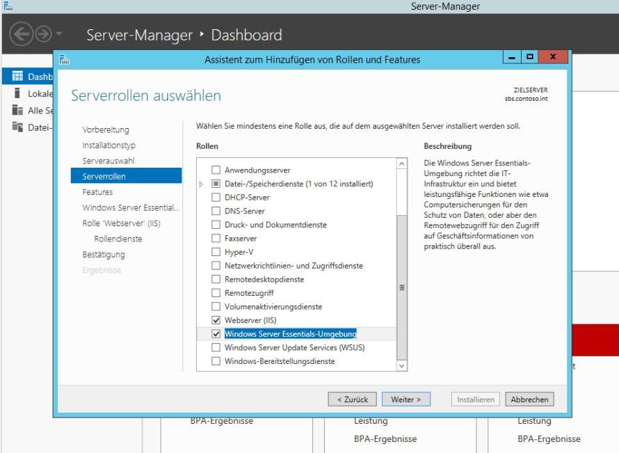

Hi also es geht um folgendes:
Einigen Berichten nach hat Microsoft den 2012er Servern Datacenter und Standard eine Windows Server Essentials-Umgebung Serverrolle
ich habe auf einigen Bildern (und in einigen Buechern) gelesen/gesehn das diese Serverrolle existiert. Siehe Grafik 1:
grafik 1.jpg.

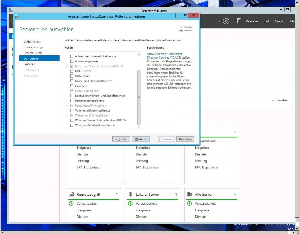

Da ich aktuell mit Windows 2012 Datacenter rumspiele/experementiere wollte ich eben diese installieren aber sie ist nicht da. siehe grafik 2:
kann mir jemand genaueres dazu sagen? Habe die diversen foren durchforstet, bin einigen leuten aufn nerv gegangen die artikel dazu verfasst haben (geilste kommentar eines journalisten dazu: sie muesste aber da sein ... naja is sie aber nit ..... muss aber) und nun frage ich euch ^^ kann mir jemand was zu dieser rolle sagen?

Also beim R2 Standard ist die Rolle da, hast du nonR2?

bist du wirklich sicher dass du nen R2 hast? Bei meinen 2012 Datacenter hab ich die Rolle auch nicht.
du hast recht @ara1 ^^ obwohl ich (bin mir da ziemlich sicher aber nicht 100%) auf w2k12r2 geklickt habe/hatte ... naja das erklaert natuerlich alles ^^ in diesem sinne ^^ und nachdem ich nun w2k12r2 draufspielen wollte weiss ich nun definitiv das es kein r2 war denn nu hab ich den stress mit dem bios flashen ^^
