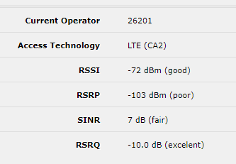

Hast Du mal nen Speedtest mit dem Phone gemacht?
Welchen Wert hast Du da angegeben? .....wichtig ist vor allem SINR und RWRQ ... so sieht es bei mir unterm Dach aus (Band 3, Carrier Aggregation)...
..damit schaffe ich 50/25...das was der Tarif hergibt.....Eins tiefer im OG, mit dem Phone schaffe ich nur 30/5 ... im EG 7/1 - gleicher Provider :censored:
Der oben verlinkte Huawei B818 schaffte die 50/25 auch im EG und OG ohne Zusatzantenne...dabei waren RSSI und RSRP bei <-100dbm 8-)
Also lässt sich das so einfach, pauschal nicht beantworten....
Ich würde in ein Gerät investieren, das eine externe Antenne anschliessen kann und dann testen.
