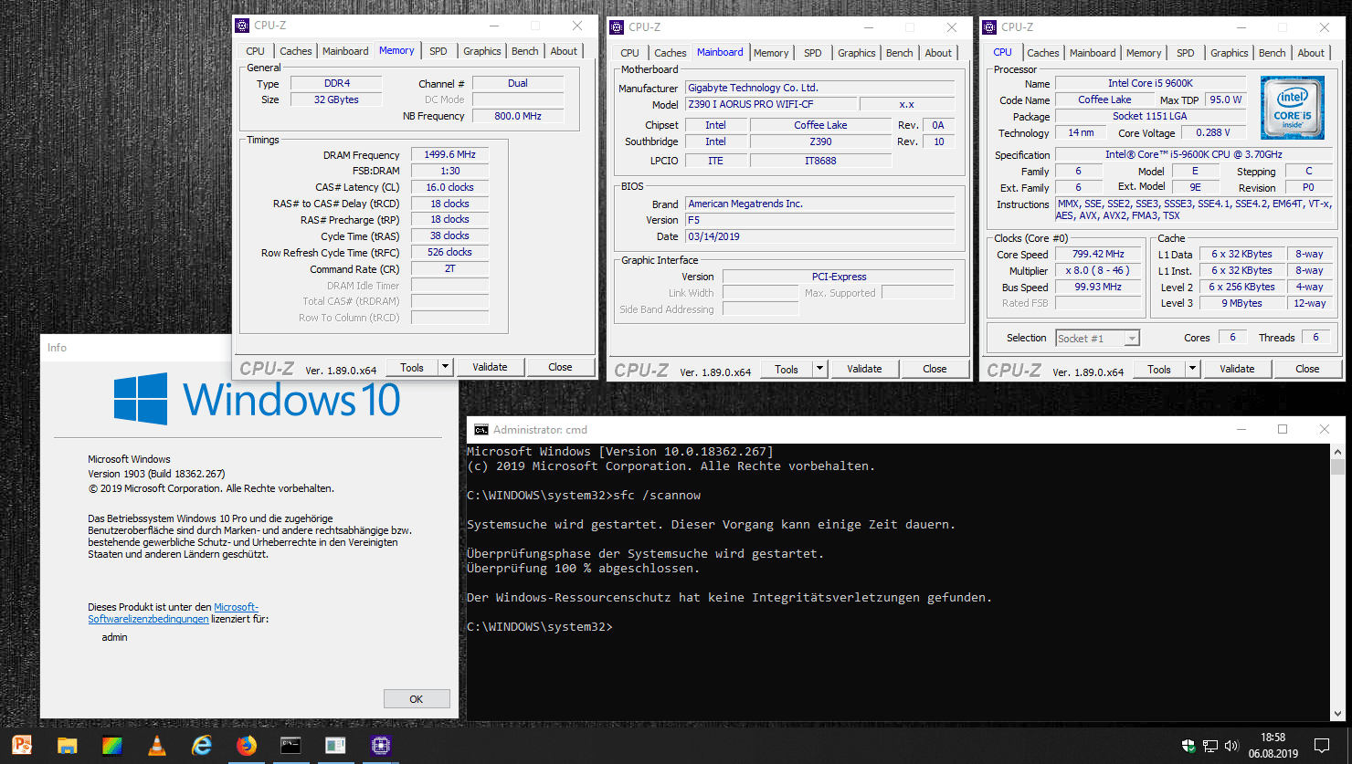

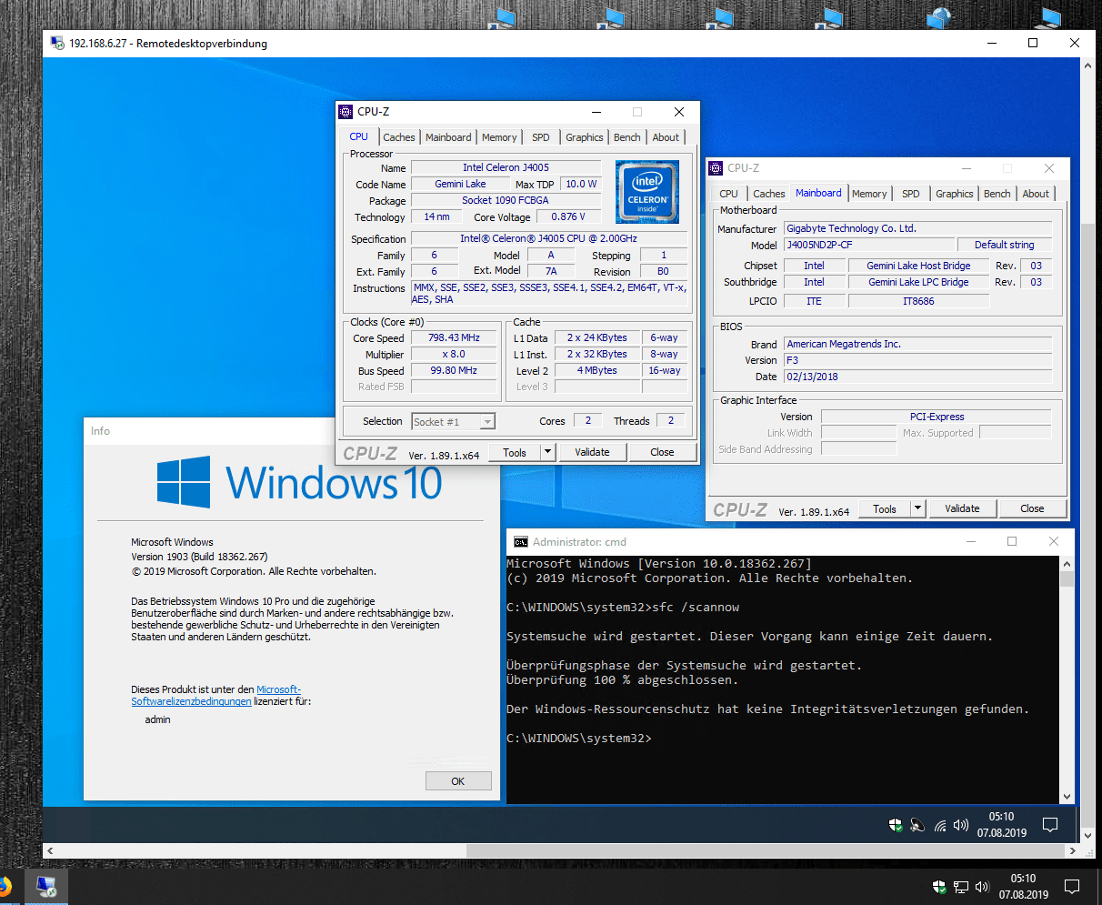

Macht mal einen Scan - jeder hat diesen Fehler
...ich hatte den fehler jetzt schon mehrmals in einer VM (win 10 insider prewiew)
allerdings funzte das dann wieder, wenn man die VM 1 bis 2 mal neu gestartet hatte - zumindest bei mir
dann ist SFC nicht bei etwa 34% "abgekackt", sondern wieder normal durchgelaufen

An einem PC konnte ich den Fehler (der ja keiner ist) selbst fixen. An einem Anderen ging es nicht
