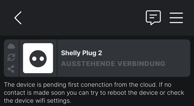

ich habe mir 2 Shelly Plug gekauft und versuche diese gerade in der Shelly App einzubinden. Ich weiß nicht wieviel Stunden und Anleitungen aus dem Internet ich jetzt rumprobiert habe, aber ich bekomme es nicht komplett hin.
Der Shelly Plug wird zwar in der App angezeigt, allerdings nur mit ausstehender Verbindung. Weiter tut sich hier nichts.
Evtl hat einer eine Idee wo es hakt?

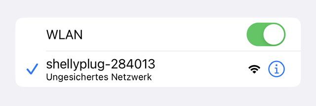

Du kannst dich direkt auf den Shelly verbinden und dann im Webinterface die Daten von deinem Heim-Wlan eingeben.
- Shelly einstecken
- Power 10sec gedrückt halten, wechselt dann in AP Mode (blink blau/rot)
- Ins offene Wlan des Shelly verbinden
- 192.168.33.1 im Browser aufrufen.

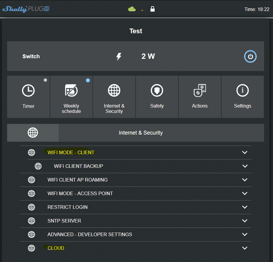

Unter "Internet & Security" -> "WiFi mode - Client" kannst du dann die Daten von deinem Wlan eingeben.
Cloud Zugriff aktivierst du unter "Internet & Security" ->"Cloud"
Und dann in der App hinzufügen.
Ok, habe den Fehler gefunden. Beim kopieren des WLAN-Schlüssel ist vor dem Schlüssel eine Leerstelle hinzugefügt worden die ich erst nicht gesehen habe. Leerstelle entfernt und jetzt funktioniert es.
