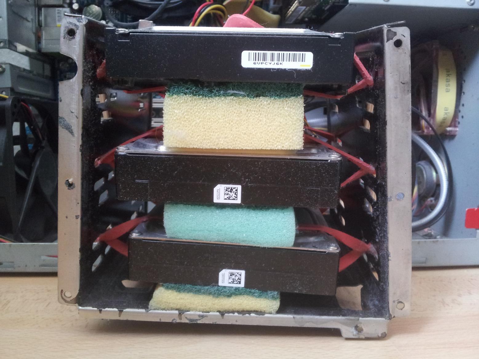

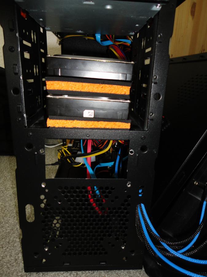

das schwarze ist Zellgummiglätterbelag, den solltest du wie auch das orangene normalerweiße in jedem gut sortierten Baumarkt finden. Falls du dort jemand danach fragen solltest, das zeug ist aus dem Verputzer-Handwerk
@BlackLion:
Schwammzuschneiden: Cutter (Schaumstoff stark zusammendrücken, ein Zug mit ner neuen Klinge), oder Schere.
Festkleben: Doppelklebeband
Hält genügend um das Ding festzuhalten und mehr willste ja auch ned :P
ok, danke. was is eigtl stabiler/härter, bzw was trägt sonen 700g-Kühler + HDD am besten, Noppenschaumstoff oder doch Schwammgummi?
ich würde sagen das schwammgummi trägt besser, also wird weniger zusammengedrückt als noppenschaumstoff. ich hatte meine externe festplatte zuerst immer auf nem stück noppenschaumstoff liegen, der hat sich aber mit der zeit zusammengedrückt, da sah man richtig wo die platte aufgelegen hatte. seit gut einem halben jahr habe ich die platte jetzt auf einem stück schwammgummi liegen und es ist keinerlei stauchung erkennbar wenn man die platte hochhebt. was du aber glaube ich meintest ist was von den beiden sich weniger zusammendrücken lässt bei gleichem einwirkendem druck, oder? auch hier liegt nach meiner beobachtung das schwammgummi vorn. :wink:
