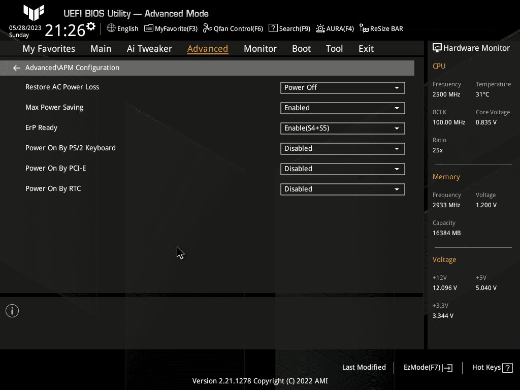

Such mal nach der ErP-Option im BIOS-Setup, das wäre wohl zielführender. Ggf. brauchst du noch die "S4 = S5"-Option, und/oder darfst den Schnellstart von Windows deaktivieren (das würde ich eh machen, erspart einem potentiell allerhand Ärger - wenn ich tatsächlich Ruhezustand haben will, dann aktiviere ich stattdessen den).
Mit all dem müssen die Lichter aus bleiben, bei nur noch ca. 0,25-0,3 W Netzleistungsaufnahme.

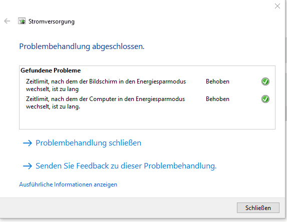

Also da hat er mir nur das Ausgespuckt nachdem ich bei Problembehandlung --> Weitere --> Stromversorgung war.
Bis jetzt hab ich die Einstellung S4/S5-Option nicht gefunden, auch nicht das mit dem ErP..Ich Suche weiter...
Nix dramatisches.

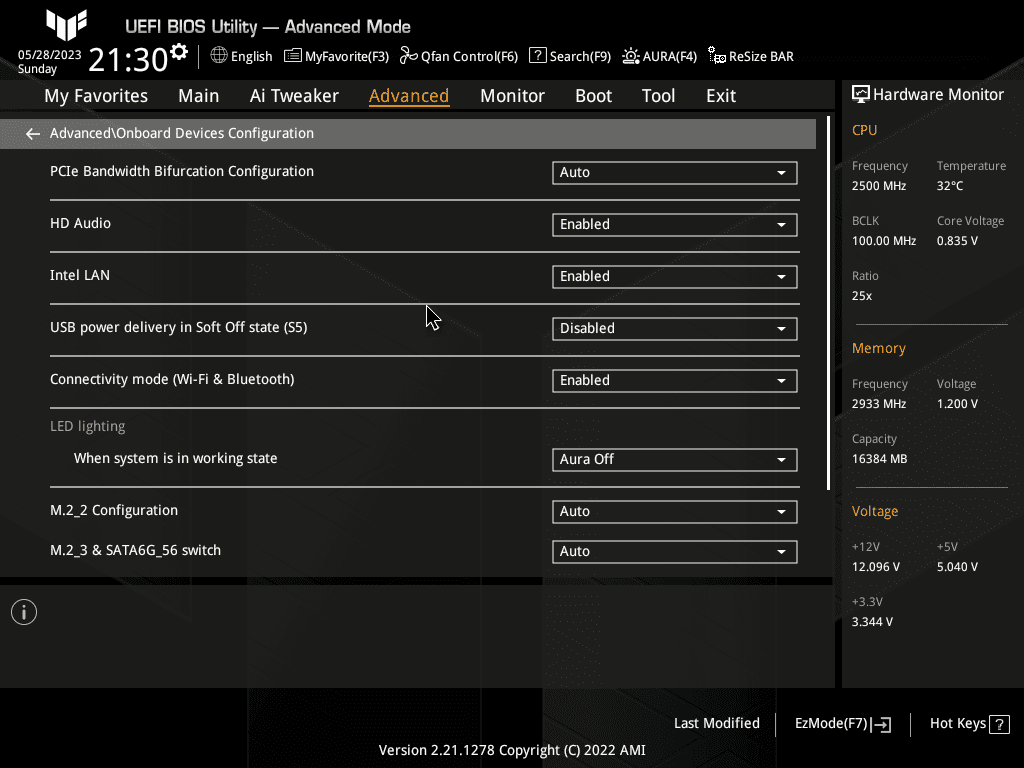

Kann ja vielleicht mal bei mir suchen, soviel werden die Boards sich doch wohl nicht nehmen.
EDITh - hab mal ein paar Screenshots gemacht (F12), ist hoffentlich bei deinem so ähnlich:

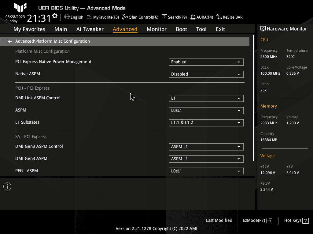

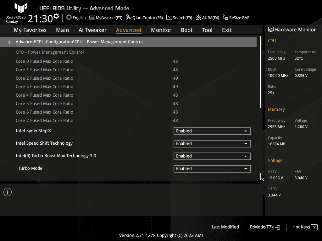

Und als Bonus noch, wo sich die Einstellungen für ASPM und C-States verstecken:
(runterscrollen)
