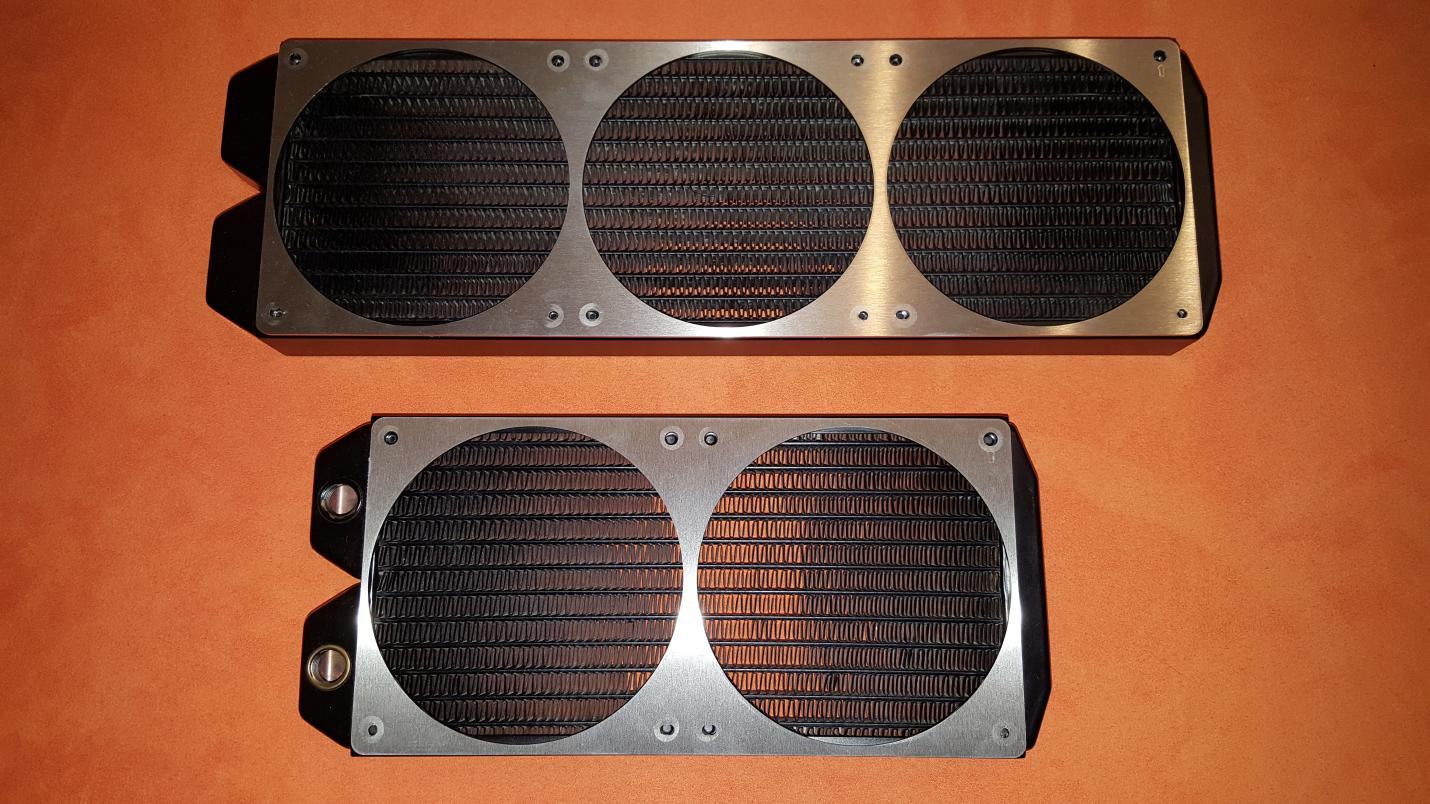

ich mir mal selber welche gemacht aus Alublech. Wobei einer natürlich reicht. Der zweite war wegen der Optik.
Gefällt mir auch sehr! :d
Hast du noch mehr Bilder? Hast du die Bleche lasern lassen? Temperaturvergleich gemacht?

@ BZ64: Das ist doch eine schicke und niedrige Lösung für die Abdichtung.
Die Rundungen sehen super aus. Per Laser geschnitten?
Jetzt noch aus einer Gummiplatte geschnitten statt aus Alu, um die Entkopplung nicht ganz zu verlieren und es wäre die beste Lösung wenn Silentwings als Radiator-Lüfter zum Einsatz kommen sollen.
der jetz oben ist ja, den unteren hatte ich selber aus Alu gemacht, aber das geht ja recht gut zu bearbeiten
