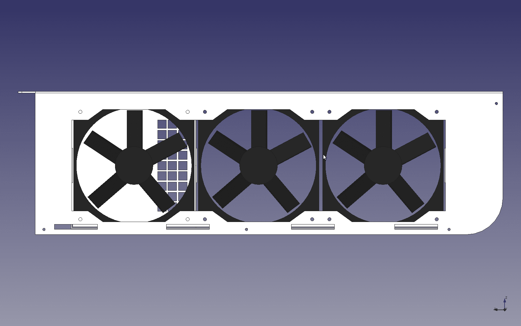

Ebenso habe ich damals noch mit dem einfach QCAD konstruiert und mit einem 2D-CAD ist das eben nicht so toll zu konstruieren wie mit dem 3D-CAD, in das ich mich jetzt ein wenig eingearbeitet habe. (-> FreeCAD)
Auch die Luftführung, die ich ja ursprünglich von unten ansaugend und aus den Seiten herausblasend andachte geht so nicht -> VIEL zu laut, die Lüfter, wenn sie sich gegenseitig die Luft abziehen oder anblasen. Also: Prinzipänderung!
Die Luft wird durch den 420er angesaugt. Der hintere Lüfter gibt seine Luft an das Netzteil weiter, das entsprechend eingebaut ist, daß dessen Lüfter innen liegt. Die beiden anderen Lüfter geben die Luft an die beiden Lüfter weiter, die durch den 280er alles wieder herausblasen. Wegen der Geräuschdämpfung werden die Lüfter im inneren (also nicht an der Gehäuseaußenseite) eingesetzt und erhalten noch eine eigene Lüfterkammer als Kapselung. Desweiteren bekommen sie zu den Radiatoren noch knapp 20mm Abstand, also eine kleine Vorkammer um den Wirkungsgrad zu optimieren.
Hier habe ich mal ein paar Bilder, wie es aussehen wird da unten:
Bildschirmfoto am 2012-02-25 20:11:22.pngBildschirmfoto am 2012-02-25 20:12:33.pngBildschirmfoto am 2012-02-25 20:12:54.pngBildschirmfoto am 2012-02-25 20:13:45.pngBildschirmfoto am 2012-02-25 20:15:52.png
