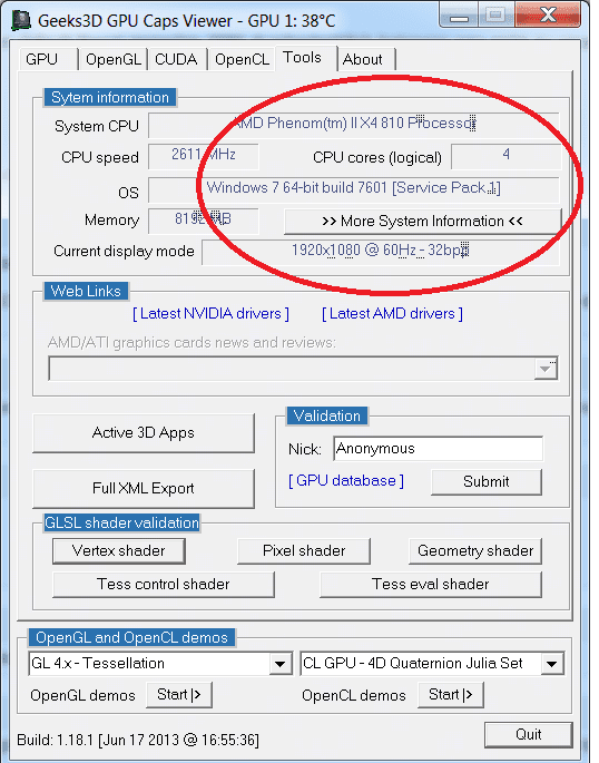

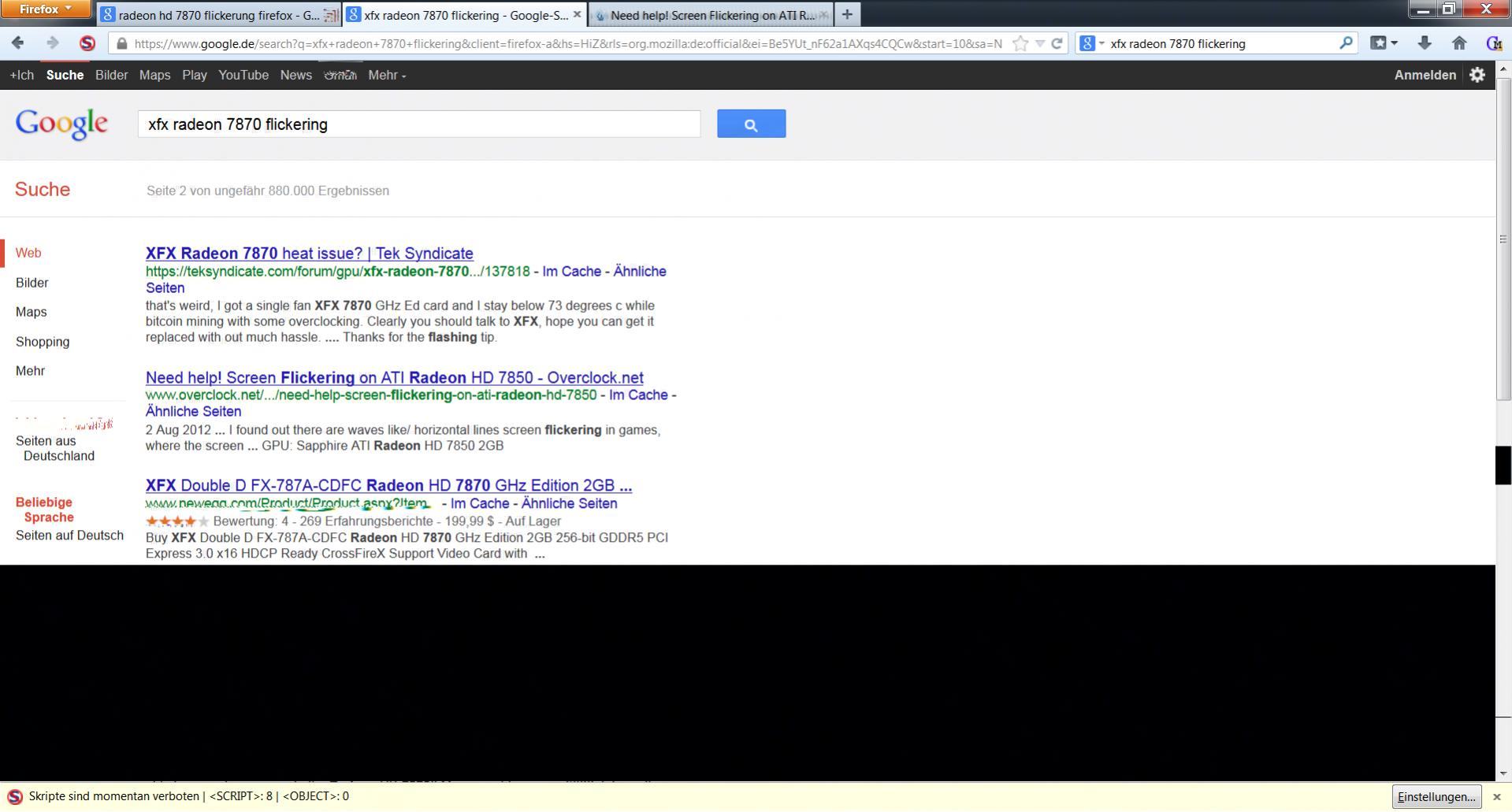

Hi!
Weißt einer, ob solche Fragmente normal sind oder die Grafikkarte defekt ist?
Bei X-Com Enemy Unknown flackern auch die Texturen schwraz.
vielen Dank schonmal!

hi und herzlich willkommen im luxx.
hast du den aktuellsten treiber? dx mal geupdated?

Hi,
danke dank.
Ja habe sogar 13.11 betav1 drauf gemacht.
Bei Firefox habe ich die Störungen so ausgemacht: gfx.direct2d.disabled = true
Aber die sind ja auch noch beim Internet-Explorer.

Willkommen im Forum Meisterggg
Warum noch jemand den Internet Explorer benutzt wird mir nie einleuchten ;)
Ich würde den 12.1 oder 12.8 ausprobieren. Von Beta Treibern rate ich grundsätzlich ab.
Hallo meisterggg555,
bitte Prüfe zu erst die Temperatur deiner Grafikkarte mit: GPU-Z Video card GPU Information Utility. Zusätzlich solltest du schauen, wie sich deine Grafikkarte unter Last verhält und ob die Fragmente dann verstärk auftreten. Hierzu nimmst du: FurMark: VGA Stress Test, Graphics Card and GPU Stability Test, Burn-in Test, OpenGL Benchmark and GPU Temperature | oZone3D.Net. Sollte eines der beiden Programm negative Ergebnisse hervorrufen, kann man von einem Defekt ausgehen, der den Speicher der Grafikkarte betrifft.
