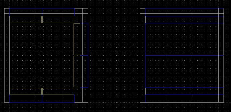

das Ziel vom meinem neuen Gehäuse wird sein eine gute Kühlleistung zu haben auf engsten Raum,
und das soll auch dann noch alles Intern sein damit ich mein PC auch mal schnell auf eine LAN mitnehmen kann usw.
Das Gehäuse soll einen Rahmen aus Alu Profil rohre bekommen und verkleidet wird es mit 3 mm Alu Blech und Anschließend wird alles Schwarz Lackiert,
hier Mal die Aktuellen Gehäuse Maße und eine Kleine Zeichnung wie das Ungefähr aussehen soll
Gehäuse Maße:
Höhe: 366 mm
Breite: 326 mm
Länge: 326 mm
Bild von Der Zeichnung im Anhang:
Gelb ist Lüfter
Blau ist Radi
Grau ist der Rahmen Vom Gehäuse
Verbaut werden 6 mal Alphacool Nexxos ST30 240 wo auch aktuelle High End Hardware leise Kühlen sollte.

VDC hat es Richtig gesagt.
Will ja so klein wie möglich und nötig um noch gescheite Hardware rein Pflanzen zu können

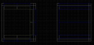

Solltest du keine Lösung finden kannst ja noch 4 neue Profile nachkaufen, welche 3cm länger sind dann kannst Lüfter und radis tauschen
Des ist noch 20x20er Profil.
Verliere also gerade mal 40mm nur da es ja nur auf einer Seite stört sind es nur 20 :)
Bin gerade beim überlegen ob ich nicht 2 Radis Streichen soll und dann im deckel noch ein Window rein machen.
dann könnte ich das gehäuse auf Würfel form bringen ohne Probleme xD
größer werden will ich ned :d
