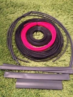

So habe mich nun für die mdpc x sleeves entschieden.
Ich werde mir das "starter" Paket für knapp 45€ kaufen und noch 10m Roten Sleeve.

So die mdpc-x sleeves sind bestellt :)

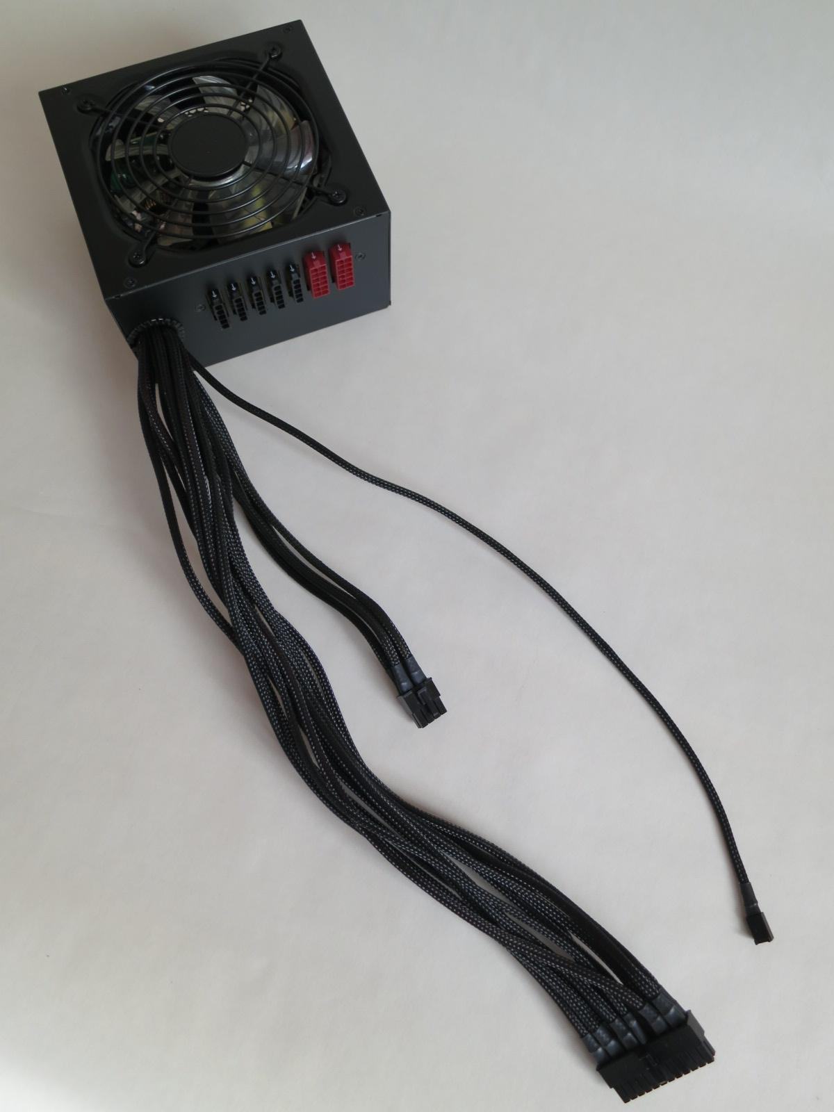

So endlich angekommen :)
Kann mir jemand einen Tipp geben wie ich die 24 Pin Kabel am besten sleeve ist leider kein vollmodulares NT.
Meine Tipps,
1. MDPC Sleeve ist die richtige Wahl !
2. PSU Tester kaufen und wenn du fertig bist, die PSU damit überprüfen!!
3. Fotoapparat griffbereit haben und jeden demontage und montage Schritt dokumentieren !
Ich hoffe du hast dir was gutes getan und beide Pinremover von MDPC geholt, das A u. O ist einfach gutes Werkzeug.
Halte dich and die Anweisungen für das Sleeven und du wirst sehen das läuft .
Ich habe bis dahin auch noch nie gesleevt, nur Mut.
Wenn du noch Fragen hast schreib mir eine Mail.
beste Grüße
Danke dir :)
habe zwei Tage gesleeved das war ne Arbeit aber hat sich gelohnt wie ich finde ich werde morgen mal ein par Bilder machen ;)
