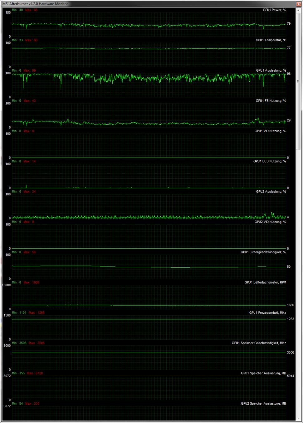

Hi und danke für die Antworten. Ich versuch sie mal alle zu beantworten:
1. Auslautung Grafikkarte bei MSI-Afterburner + Takt
Ich wusste nicht, dass der Afterburner auch die Auslatung anzeigt. Da muss ich mal drauf achten. Ich hab den mal installiert um die Temperatur und Takt zu überwachen, da ich mit dem alten Gehäuse und dem alten CPU-Kühler ein Temperaturproblem hatte.
2. Auslastung
Jetzt ist die Graka bei ARK bei 70-75°. Der normale Takt ist glaube ich 1105Mhz und im Boost-Modus bei 1250Mhz. Das muss ich aber nochmal schauen, wenn ich vor dem Rechner sitze. Genauso die Auslastung. Die CPU-Auslastung bei ARK schwankt zwischen 50-70% und die Temperatur ist dann bei ca. 50-55° (mit altem Lüfter hatte ich Spitzen bis 78°). Also ist hier auch noch Luft da. Der Arbeitsspeicher war allerdings nicht selten schon bei 15 von 16GB.
Ich hatte auch mal mehrere h den Grafikkarten-Benchmark FurMark laufen und die Karte ging bis 80°. Also etwas Luft zum Übertakten ist noch da. Aber was bringt z.B. 1400Mhz? Ich meine mit wie viel FPS kann ich da bei 1080p rechnen? 5? Kommt es da mehr auf die Mhz des GPU-Chips oder des Rams an? Und hier habe ich wiederum gehört, dass die Karte die Mhz zwar mitmacht, es aber dann trotzdem zu Grafikfehlern im Spiel kommen kann. Sollte ich z.B. eher zum Übertakten tendieren müsste das NT dann noch reichen, oder?

Also ich spiele alle deine Spiele (+ noch aktuelle) auf einer 980 und 3440x1440 und unter 30fps falle ich bei keinem. Klar, wenn du alle Regler ganz nach rechts ziehen "musst" wird dir auch ein Triple Setup nix bringen (schlechte Skalierung)
Ich würde mir mal überlegen, ob ich ein Spiel wie ARK als Referenz heranziehe und weshalb du bei einer der stärksten Grafikkarte unter Full HD wohl Probleme mit deinen Frames hast.

Teste doch bitte mal, was die Karte in ark an maximalen Takt anlegt. Wenn dich eine höhere Lautstärke nicht stört, dann kannst du bestimmt noch um die 20% mehrleistung rauskitzeln mit GPU+Speicher OC. Gerade im niedrigen FPS Bereich kann das schon den Unterschied von ruckelig zu spielbar ausmachen.

OK, ich denke der Tenor is eindeutig. Und da ich ja selbst schon ein wenig Zweifel hatte, die ich hier bestätigt sehe werde ich das SLI sein lassen. Bisher war ich auch immer der Überzeugung lieber nur eine statt zwei Karten zu verbauen, da wie ihr schon sagt viele Spiele das sowieso nicht unterstützen. Aber manche Leute haben dann teilweise Argumente, die man dann erstmal glaubt und hinterfragt. Hätte ja auch sein können, dass die Kinderschuhe mittlerweile größer geworden sind.
Sobald ich zu Hause bin werde ich wie gesagt mal beim Zocken schauen, wieviel Auslastung die Karte hat. Aber sollte sie z.B. bei 80% liegen, kann ich dann irgendwie einstellen, dass sie 100% (oder was man halt max nutzen sollte) nutzen soll?
Können die Hänger von 5s evtl. durch etwas anderes entstehen? Wie gesagt hatte meine CPU mit dem alten Kühler ja Spitzentemperaturen von kurzzeitig 78°. Nicht dass diese einen Schuss weg hat? Auch im Windows habe ich desöfteren Hänger. Und das läuft auf einer SSD.
ARK selbst habe ich auch mal auf die SSD verschoben, nachdem ich mal lokal einen eigenen Server für Netzwerkspiele aufgesetzt hatte. Jetzt könnte ich das auch wieder auf eine der anderen Sata Platten legen.
Also wäre jetzt mein weiteres Vorgehen:
1. Heute Abend zocke ich sowieso wieder. Dann lasse ich mal wieder den Afterburner auf dem 2. Monitor laufen und schaue mir mal die Auslastung sowie alle anderen Daten (Takt, Kühler-Geschwindigkeit, Temperatur, ...) an und messe auch die Temperatur der CPU mit CoreTemp
2. Evtl. die Grafikkarte übertakten. Ich habe mich hier mal etwas belesen, aber ich denke da würde ich nochmal Hilfe brauchen. Bevor ich hier jetzt selbst lange suche frage ich einfach mal dreißt, ob ihr Links kennt, in denen das Thema erklärt wird. Also welche Parameter sollte ich in Verbindung mit anderen ändern? Man kann ja Einstellungen an Voltage, GPU Mhz, RAM Mhz, Lüfter-Drehzahl, ... ändern und das sollte dann ja auch zusammen passen. Und wegen der Lautstärke sehe ich das nicht so eng, denn a) habe ich ja ein gedämmtes Gehäuse, da geht das schon und b) zocke ich auch öfters mit Kopfhörer.

Also deine CPU hat mit 78 Grad nicht mal im Ansatz das Limit erreicht was für sie schädlich wäre (wo sie sich sowieso selbst abschaltet).
Schraub einfach etwas an der Grafik und du hast keine EInbrüche oder Hänger mehr. Sollten sie dennoch auftreten und wie du sagst auch in Windows wird eher was anderes im argen sein.
IdR strebt man an, dass die GPU immer voll genutzt wird und weder von CPU und restlicher Hardware oder der Software selbst (ARK ist ja noch nicht gut optimiert) gebremst wird. Heißt im Klartext: GPU Auslastung sollte immer an den 99% kleben und vor allem bei Framedrops/Hängern nicht fallen (sonst bedeutet das, dass hier nicht die GPU Schuld ist).

So, ich habe jetzt mal noch etwas gezockt und dabei den MSI Afterburner sowie CoreTemp laufen lassen. Core Temp war max bei 62° bei einem Kern, alle anderen knapp unter 60° aber meistens um die 50°
Bei der Grafikkarte ist mir aber etwas aufgefallen. Also erstmal ist diese von der Auslastung her immer bei 70-80. Aber als ich wieder so einen langen Aussetzer hatte gint die Kurve für diese Zeit lang nach unten.
Ich habe mal einen Screenshot gemacht und den Bereich rot markiert (naja, rot in rot war vielleict nicht sehr intellent, aber ich denke man sieht es). Das hatte ich bis jetzt 3 mal.
Liegt das nun an der Grafikkarte oder wurde diese vom CPU nicht richtig angesprochen?
Wie ihr seht habe ich einen Boost-Takt von 1265Mhz und der rote balken geht noch weiter. Ich denke da kann die Grafikkarte noch mehr. Also auf 1400 wären es nur noch ~ +100, sofern das dann funktioniert. Und wie ihr seht habe ich die Poer NOCH nicht erhöht. Das mache ich jetzt mal nach diesem Beitrag und änder mal sonst noch nichts.
Gruß
Patlang
Wenn die GPU Auslastung nicht bei 99% ist, limitiert etwas anderes, als die GPU (SLI würde hier dann auch keinen (positiven) Unterschied machen). Da ich ARK nicht habe, kann ich leider nicht beurteilen, woran das liegen könnte.
Stell dir mal den "Skin" vom Afterburner in den Einstellungen um. Der zeigt sonst viel unwichtiges statt wichtiges (die Graphen!).
Ansonsten kann man noch sagen: GPU Power =/= GPU Auslastung, auch wenn die Beiden sich Gegenseitig beeinflussen.
Schau dir vor allem den Graph der Auslastung und des Taktes an im Spielverlauf (der Boosttakt =/= effektiver Boosttakt, den kannst du nur im Graphen herauslesen und wird wahrscheinlich auch höher als 1265 Mhz liegen).
Sehr interessant sind auch die Limits (ganz unten zu sehen bei den Graphen). Am Besten machst du dann Bilder, wo man den Verlauf der wichtigen Graphen sehen kann
bspw:

Also die CPU-Auslastung ist während dem Spiel bei 50-60% manchmal kurz auf 70, aber sonst gehts. Hab die Exe mal auf Echtzeit gesetzt.
Es ist natürlich ein Onlinespiel, aber meine Leitung ist eigentlich recht gut und zuverlässig. Bin bei KabelBW Business und habe ne 50Mbit Leitung mit 5 Mbit Upload und fester IP.
Gibt es eine Möglichkeit zu testen, wodurch die Limitierung kommt? Der Arbeitsspeicher ist jetzt bei 14 GB. Vielleicht lagert Windows aus und schreibt dadurch auf die selbe Platte?
Wäre geil, wenn ich die Limitierung raus nehmen könnte.
Gruß
Patlang
- - - Updated - - -

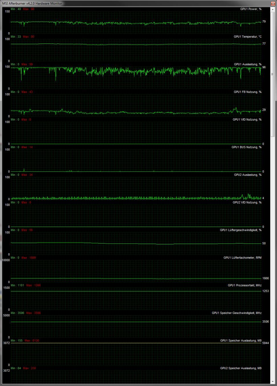

Hier nochmal ein Foto. Hier sieht man das mit der Power != Auslastung, denn diese ist bei knapp 99%
Wie genau sind denn die 14 GB zusammengestellt? Dual Channel noch aktiv?
Die drops liegen definitiv nicht an der GPU. Kannst du noch ein Bild vom Takt Verlauf und evtl den Verlauf Limits machen? Am besten gehst du dafür auf "detach" und ziehst die Graphen etwas größer vom Afterburner
Wo kann ich das denn sehen, ob der Dual Channel ist/läuft? Das weiß ich leider nicht
Hier nochmal der Graph so groß er geht:
Danke für eure Hilfe. Ich bin euch echt dankbar! Vor allem zu solch später Stunde noch
Gruß
Patlang
@TE: Jep, hast Du eigentlich schon richtig analysiert. Ohne CPU- Limit kein RAM- Bandbreitenlimit. Da es auch kein Grafikkartenlimit ist, könnte es ein "RAM- Größenlimit" sein oder halt eben einfach das Netzwerk :) Und das halte ich für am wahrscheinlichsten bei solchen "Lags". Es wäre trotzdem mal schön, zu wissen, wie das Game heißt.
Erstmal reicht es für inkonstante Pingzeiten schon aus, wenn man per Wlan im Netz ist und falls man alles vorbildlich mit Gigabit verkabelt hat und Profi- Geräte benutzt(wie ich ;)), ist man leider trotzdem nicht immun gegen überlastete Hops (z.B. durch DDoS- Attacken), oder wenn Dienstleister beim Roaming sparen und ihre Bandbreite künstlich verringern etc.
Faktisch bist Du da einfach total machtlos bzw. kannst halt nur in Deinen Räumlichkeiten versuchen, das beste rauszuholen! Danach bleibt nur beten.
Edit: Sehe ich das richtig? 5944MiB VRAM- Auslastung? Na dann hätten wir doch eindeutig den Schuldigen... Edit2: Bekommt man weg durch MSAA(bzw. vergleichbar)- oder Texturen runterstellen.
