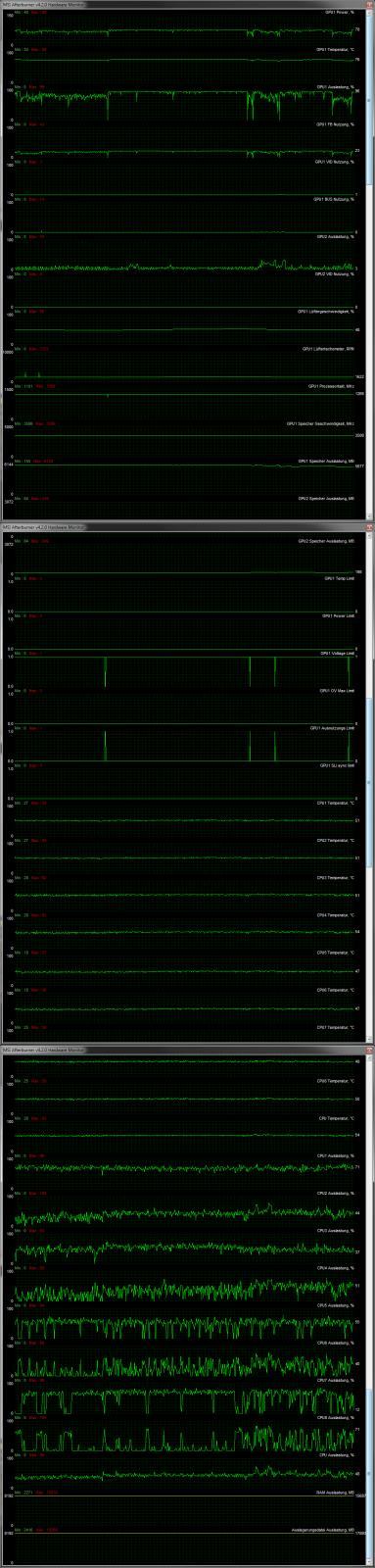

Mir fällt bei deinem Graph einiges auf:
Hast du die iGPU aktiv bzw. nutz du sie? ansonsten kannst du sie auch im BIOS deaktivieren.
Ein Grund für die Drops könnte wohl der VRAM sein, der ist ja die ganze Zeit fast voll belegt (geh mal in die Einstellungen im Afterburner und stell hier bei den Graphen für den Vram das Limit auf 6144 MB (Anzeige geht sonst nur bis 3 GB). Dann kann man evtl. sehen, ob bei den Drops etwas aus dem VRAM getauscht/gelöscht wird.
Hier hilft dir dann leider nur eine Karte mit mehr VRAM bzw. Einstellungen die weniger belegen (bei HisNs settings werden nur 4,X GB belegt, evtl. daran orientieren).
Zu guter Letzt: Kannst du noch im Afterburner zu den Limits runterscrollen? So wie ich das sehe sollte dort aber nur das Voltage Limit limitieren (Temp ist ja <83 Grad und auch das Powerlimit hat noch etwas Luft).
Wenn du Lust hast, kannst du auch die Karte etwas höher Takten. Die läuft momentan mit 1250, ich denke mal 1400+ sind evtl. drinnen. Stell mal im Afterburner noch ein, dass die Spannung mit ausgelesen/protokilliert wird (könntest du evtl. noch schnell die ASIC mit GPU z auslesen?)

Ja es sind 14 von 16 voll, aber Windows fängt ja schon früher an auszulagern. Es ist übrigens Dual Channel und ja, es sind 2x8GB
Ja, habe ich. Über die onBoard Grafikkarte lasse ich den 2. Monitor laufen. Das habe ich eigentlich extra so gemacht um die GeForce GTX 980ti für das Spiel zu entlasten.

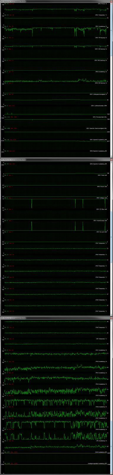

Habe ich gemacht und hier dann ein Screen:

Jep(Soll trotzdem keine Empfehlung sein, außer Du hast Geld, was Du gerne weghauen möchtest ;)). An den Reglern View Distance, Anti Aliasing und Textures könntest Du mal ein wenig runterschrauben, erfahrungsgemäß auch in der Reihenfolge, da sich das wohl am wenigsten (optisch) auswirkt... Und dann mal schauen, dass der VRAM runtergeht und noch leicht Luft bis 6GiB hat. Wenn der nämlich so deutlich limitiert, ist das Maß schon weit überzogen und die Probleme sind dann nur logische Konsequenzen.
Edit: Es ist zwar schwer zu erkennen, aber wie ich eigentlich schon erwartet hatte, ist wohl der RAM durch das Caching der Grafikkartendaten auch voll. Auch das sollte durch das runterdrehen der genannten Optionen besser werden.

Ist leider etwas unscharf, aber RAM scheint auch ordentlich voll zu sein. Ein paar Threads scheinen auch schon am Limit zu sein, aber deswegen sollte es nicht so stark droppen.
Versuch mal HisNs Settings, damit solltest du einen enormen Boost bekommen (vor allem sehe ich bei dir auch Antialiasing @ max. teste mal auf niedrig, je nach Art frisst das unmengen Vram).
HisN spielt ja in UHD 21:9 aka 3840x1648, und bleibt dennoch deutlich unter 5 GB Vram und oberhalb von 40 FPS (und das in 3 Facher Auflösung)
