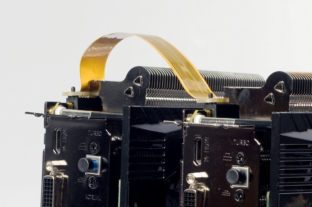

sollte normalerweise keine situation geben für die keine passende bridge vorhanden ist.
Gibts eigentlich auch längere SLI-Brücken. Ich bräuchte eine 14cm / 5,5" lange Brücke. Felxibel.
12cm reichen doch auch... die 14cm sind doch niemals von Anschluss zu anschluss oder?
Gesendet von meinem MotoA953 mit der Hardwareluxx App
Ich will mit der SLI-Brücke über den Twin Turbo II Kühler der oberen Karte zur direkt darunter liegenden 2. Karte fahren. Der Kühler steht 28-30mm über das PCB der GTX 680 hinaus. Slots sind nur 3.
MSI hat mal eine 14cm lange SLI-Brücke vertrieben. Die gibts aber leider nicht mehr. 12cm werden wahrscheinlich gerade so nicht reichen, leider.

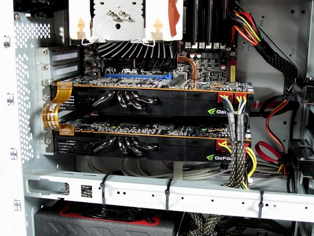

Hab heute eine SLI Brücke bekommen (12cm), hab den Treiber dann neu installiert aber er erkennt kein SLI. karte wird erkannt und kann auch mit beiden Einzeln spielen aber SLI kann ich in den Nvidia Systemsteuerung nicht sehen.
Wird wohl die Brücke nicht funktionieren oder? Musste eine Karte in PCIEX16_1 stecken und eine in PCIEX4_2 stecken da ich Accelero Kühler bei beiden draufgebaut habe und es sonst nicht passt.
Das Board habe ich: GIGABYTE - Mainboard - Socket AM3+ - GA-990FXA-D3 (rev. 1.x)
Ist das Board SLI fähig was du besitzt?
Falls ja installiere den Treiber nochmal neu und boote direkt danach
Jap, ging ja auch vorher als ich die neuen Kühler nicht drauf hatte, da benutzte ich aber auch eine andere Brücke die kürzer war.
Installiere den Treiber nochmal neu vielleicht ist bei der Initialiserung was schief gelaufen,normal müsste er dir ja anzeigen "SLI fähiges System gefunden"
Oder steck das Flachbandkabel nochmal neu auf
Habs schon vorne versucht und hinten versucht das Kabel anzubringen beides ohne Erfolg.
Sieht bei mir ungefähr so aus: Systea-Local-Hero-02.jpg
Habe auch Bios neu installiert und CMOS resetten mit dem Gigabyte Tool, wie löse ich Cmos sonst aus?
Sieht bei mir ungefähr so aus: Anhang anzeigen 190588
Das steht in deinem Handbuch
Auf normalen Board gibt es dafür Jumper Brücken die etwas besser bestückten Boards haben einen direkten CMOs Reset Schalter an der Platine
Wenn alles nicht hilft nochmal "back to basic" alle Karten raus,einzeln wieder einbauen und initialisieren im Windows,neu Booten und dann die zweite dazu stecken und das selbe Prozedere
Ok hat auch nix gebracht, hab treiber gelöscht, eine Karte raus, neu gebootet, treiber installiert, neu gebootet und die zweite Karte rein. NIX! :(
In den Spezifikationen vom Board wird bei sli Betrieb darauf hingewiesen die 1. beiden Slots zu nutzen, vielleicht liegt es daran das du die zweite Karte im 3. 4x Slot gesteckt hast. Hast noch ein Kumpel oder Bekannten der dir 2 Standard Karten zum Testen borgen kann. Dann packst die Karten in PCI-E Slot 1 und 2 und testest die neue sli Bridge damit
Ok ich habs jetzt. Es ist total schwul gemacht. Hab die zweit jetzt noch grade so unter die erste quetschen können. Sie müssen beide auf ein 16x PCIe drauf. Schade das es nicht mit 16X und 4x geht. :(

Ich habe mir, wie oben erwähnt, eine SLI Bridge selber zusammengelötet. Die Brücke ist 13,5cm lang.
Im Idle keine Probleme. Leider funktioniert die Bridge unter Last nicht mehr gut. Da kommt es zu Farbverfälschungen und leichtem Bildflackern. Gibt da wohl zu große Laufzeitunterschiede der Signale. Eigentlich habe ich schon drauf geachtet, dass alle Leitungen gleich lang sind. Aber per Hand ist so etwas einfach schwierig zu realisieren.
Deshalb rate ich allen davon ab, sich so etwas selber bauen zu wollen. Spart euch die Zeit. ;)
