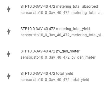

Im Überblick sind alle Sensoren vorhanden, das stimmt. Im Energy Dashboard werden mir für SMA nur 4 Sensoren angeboten, ich vermute die falschen.
Mir ist nicht ganz klar warum nur Sensoren mit KWh angezeigt werden, das ist eine Maßeinheit wo h drinnen steckt, die Stunde, ich brauche jedoch den momentanen Wert.
Beim Shelly werden mir 6 Sensoren angeboten, 2 für jede Phase. Ich brauche jedoch einen Wert der alle Phasen zusammen betrachtet.
Ich kann dich nicht direkt anschreiben, dazu bin ich noch nicht lange genug hier angemeldet. Da muss ich noch ein zwei Tage warten.
Vielleicht postest du mal einen Screenshot aller im Energy Dashboard verfügbaren Sensoren.
Im Energie Dashboard wird Energie (in kWh) angezeigt, daher siehst du da dann auch nur die entsprechenden Sensoren.
Vielleicht ist es nur ein Verständnisproblem. Bei deinem Bild, Leistung Solaranlage, sind die Werte doch auch in Watt, anders macht es auch keinen Sinn.
Hier die Entitäten welche mir für SMA angeboten werden:

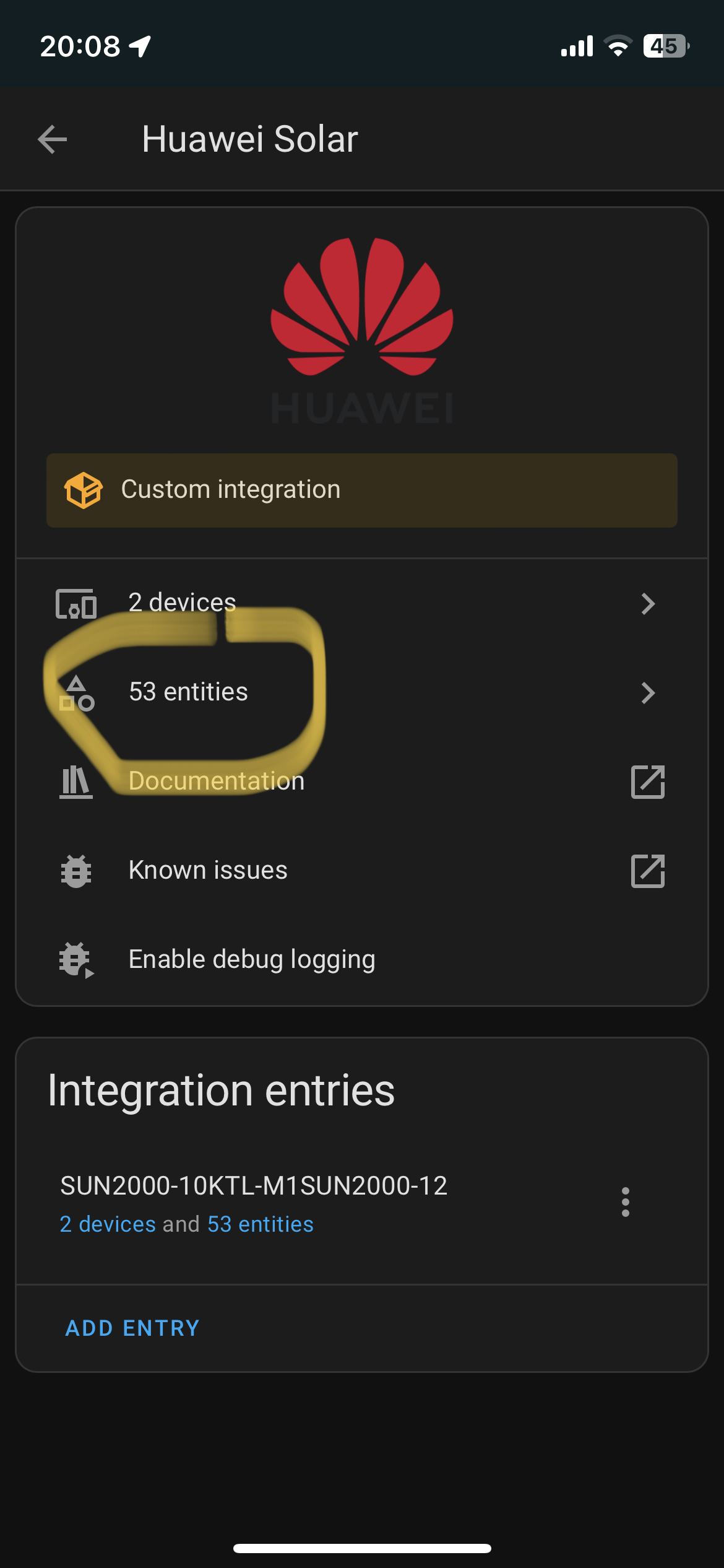

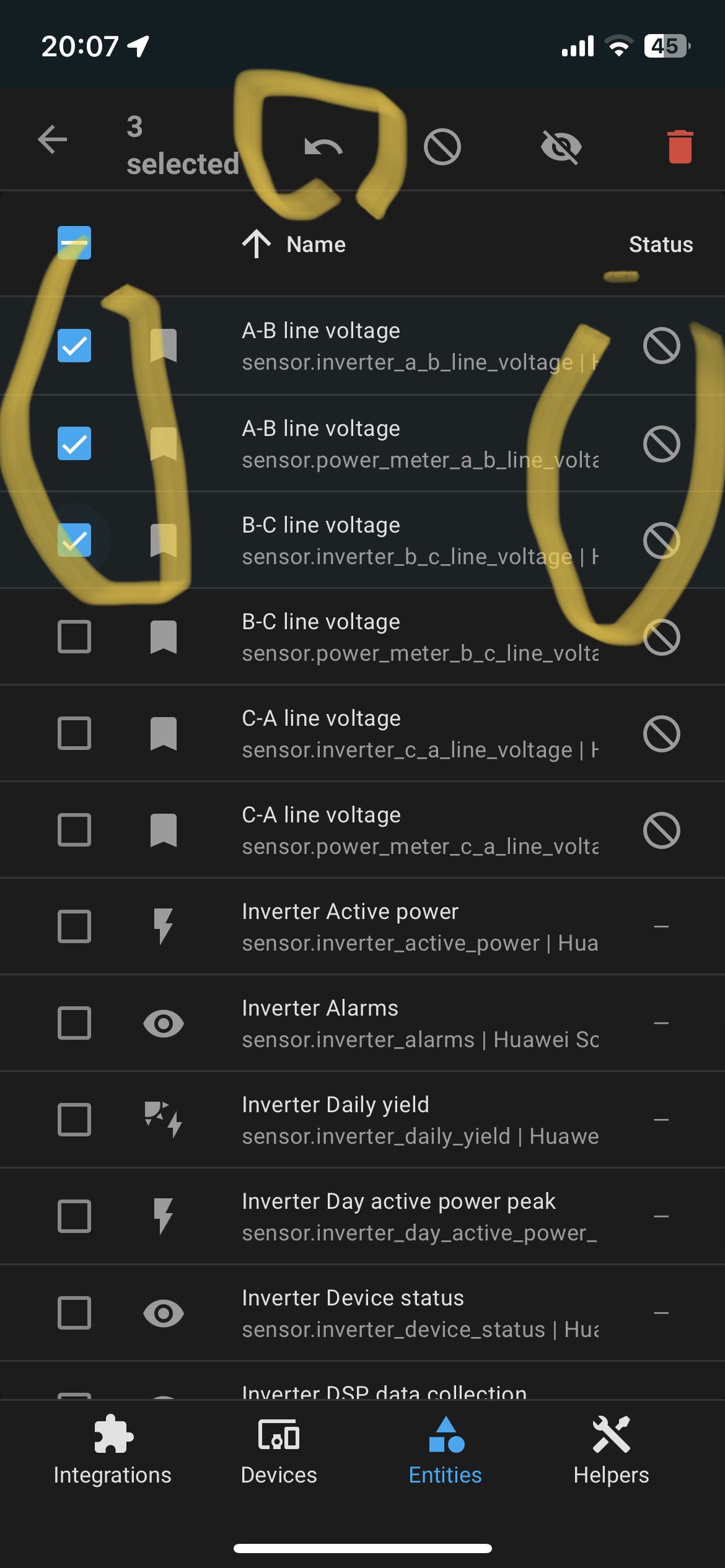

@Barete Ich glaube es sind bei der SMa Integration noch nicht alle Entitäten aktiviert.
Geh mal auf Einstellungen -> Geräte -> SMa Integration ->. Dort müsste sowas stehen wie xx Sensoren.
Da drauf.
So sieht das dann aus. Die mit dem Kreis rechts sind deaktiviert. Du kannst die dann markieren und oben mit dem Pfeil aktivieren.
Beim Shelly auch mal schauen. Da gibt es auf jeden Fall noch Channel A Power, Channel B Power, Channel C Power. Das ist dann das was du für die Aktuelle Leistubg brauchst.
