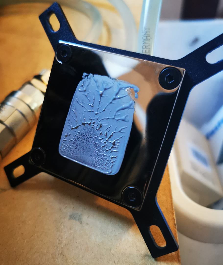

EKWB Kühler ist leicht konvex. CPU im Auslieferungszustand leicht konvex, nach Montage der CPU stark konvex. Wärmeleitpaste: Feinmechaniker Öl ( is nur zum benchen)

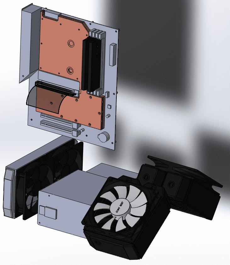

Anbei noch eine draw zum wahrscheinlichen Aufbau später für das Waküprojekt 2024. 2Stk. 140er Monstaradis und 1Stk. 240er Slim Radi. Graka wird eine Vega 56. Passt laut Bottleneckrechner zur CPU, hat beherrschbare TDP und kostet nur um 90€. Die Nummer mit aktuellen teuren Grafikkarten habe ich mir ausm Kopf geschlagen. Hätte kein Mehrwert. Die nächsten Monate gilt es das Case rings herum zu konstruieren. Paar Kleinteile kommen noch im laufe der nächsten Woche die ich zuvor noch digitalisieren muss. Das bringt mir aber alles nichts wenn die Temps der CPU so hoch sind.

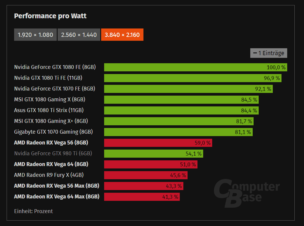

Statt der Vega56 würde ich eine GTX 1070 nehmen, wenn das Budget für die GPU 100€ beträgt und es wirklich so eine alte Gurke werden muss. Als Kühler wäre der Peerless Assassin eine top Wahl gewesen, liegt ebenfalls bei ~40€ und ist vermutlich besser als der Xilence.

Den Kühler gibts bei Mindfactory nicht. Vega hat geringere TDP und kann undervolted werden. Ist für mich attraktiver als 5% mehr Leistung.

Hab bei der TI geguckt. Vielleicht lügt auch das Internet o_O
Nene, das Internet lügt nicht. Die Vega56 musst du zwingend mit UV betreiben, sonst ist die extrem ineffizient. Wenn du das tust, dann ist die Karte schon ok. Zum gleichen Preis stinkt sie aber trotzdem gegen die 1070 ab. Schau dir einfach damalige Launch Reviews an oder stöber hier im Forum... Die Meinung ist eigentlich ziemlich breit vertreten und klar: Vega war keine gute Generation von AMD was Perf/W und absolute Leistung angeht. Davon abgesehen sollte selbst eine 1070Ti ab Werk weniger Leistung ziehen als die Vega56 und trotzdem schneller sein.
Die Vega56 kannst du natürlich kaufen wenn du die unbedingt haben willst, aber dann nicht aus den oben genannten Gründen ;)

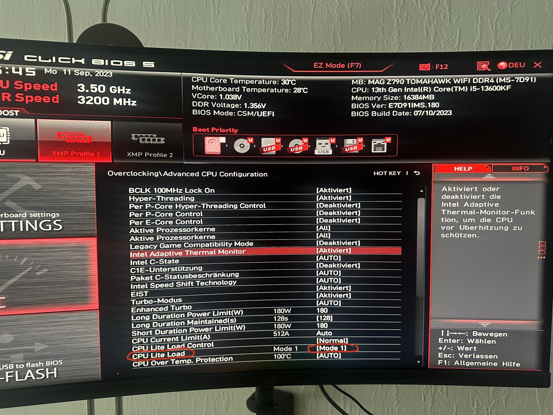

Ich habe meinen 13600Kf Stock mit Load Lite Stufe eins bei 55-60 Grad in Cinebench zwei mal 30 min gehalten. Hatte einen EK Velocity für CPU und einen Alphacool für meine 4080. Bei mir kam ein 420er Mora zum Einsatz und die Raumtemperatur war ca 23 Grad.
Bei mir wurde die CPU nicht mal so heiß, als ich sie mit 5.7/4.3 GHz Oc durch den Cinebench geprügelt habe.
Du kannst erstmal schauen, wieviel Spannung im Idle und unter Last anliegen.
Dann kann ich dir empfehlen, das Bios zu reseten und langsam mit der Load Lite Stufe runter zu gehen. ( ich glaube Standart ist Stufe 12 beim i5).
Je nach Güte deiner CPU kannst du Die Spannung massive absenken ohne großartig Leistung zu verlieren.
Stock lagen bei mir 1.250 unter Last im Cinebench R23 an. Jetzt sind es 1.090. das ist ein großer Unterschied und kostet 2% Leistung.
Aber die Kiste verbraucht weniger und ist viel Kühler. Ich bin von Custom Wakü auf Luft umgestiegen und meine CPU errichtet.b im Cinebench mit einem Alpenföhn Brocken 4 Max keine 70 Grad mit Lite Load Stufe 1.
Kannst du ja mal ausprobieren!
Edit: Hier hast du ein Bild wo du die Einstellung im MSI Bios findest.

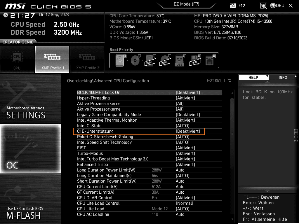

Warum schaltest du C1E ab? Gerade das bringt richtig Ersparnis.
Demnach sind die Power Limits auf je 180W eingestellt, dies sollte eine WaKü mit 240er Radi locker packen. Meinen 13900K habe ich auch mal mit PL1 und PL2 von je 180W mit CB23 getestet und der kam auf 88°C Package Temperatur und dies mit einem Noctua NH-U12S redux. Dies war gegen Ende der 10 Minuten die der MT Benchmark läuft, am Anfang war die Temperatur etwas höher, es dauert ja ein wenig bis der Lüfter aufdreht, aber wenn die Temperatur auf Dauer bei Dir ähnlich hoch ist, dann stimmt da was mit der WaKü nicht.
Ich habe da nichts verstellt. Die Einstellung war so.
Irgendwie verstehe ich dein text nicht. SRY
Meine Temperaturen sind nicht hoch und mein System läuft unter Luft. hast du den falschen Text zitiert.

Deswegen hatte ich ja geschrieben, das er die Load Lite Stufen mal testen soll. Mein Chip macht Stufe 1 stabil mit und somit zieht meine CPU nur 140-150 Watt Max in CB R23 mit Luftkühler.
Die 180 Watt habe ich nur zur Sicherheit hinterlegt, falls es doch irgendwo etwas gibt, was mehr Strom ziehen sollte.

Der IHS is so krumm da kannst ne Herde Giraffen durchtreiben. Da muss man viel WLP nutzen um die Konvexität auszugleichen.
Das taugt halt nicht, so ist es halt wenn der IHS durch den ILM von Intel ohne stabilisierende Backplate verzogen wurde.
Daher hätte ich keinen Bock auf eine CPU die mal so montiert war, da es mitunter zum Akt wird, da bleibt wirklich nur noch schleifen oder Delid.
