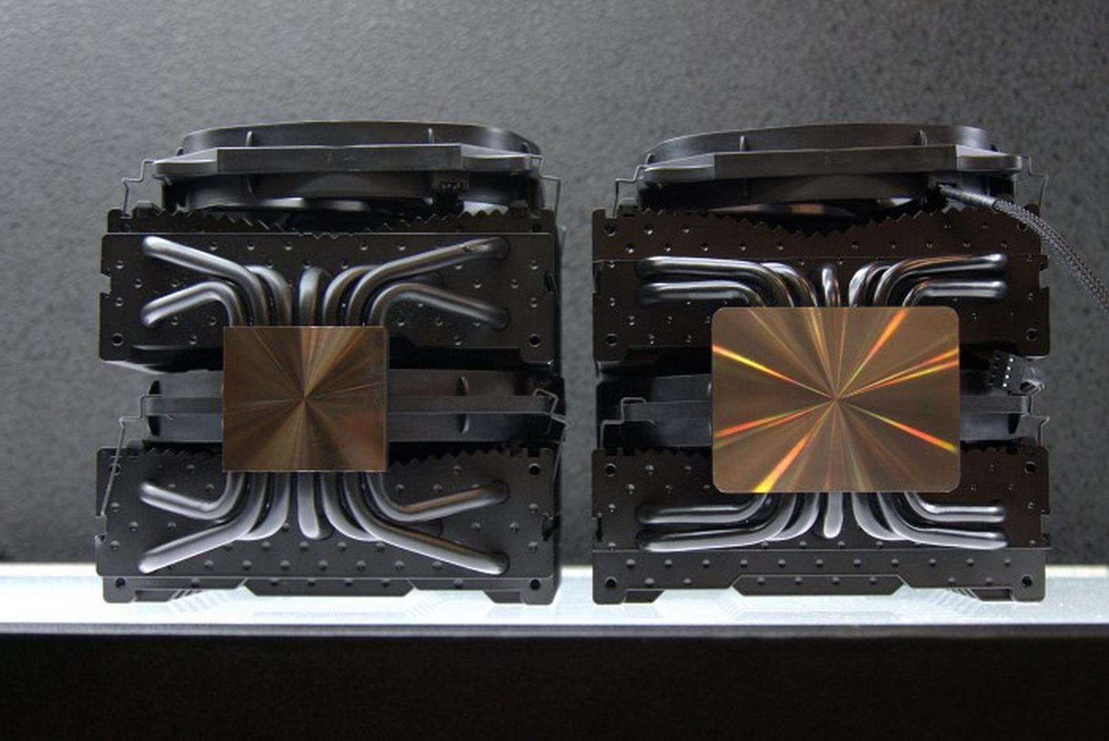

Oben zu sehen, zwei Schlüsselbilder....einmal der TR4 Kühler im Vergleich zu einer normalen Version 4 - Dark Rock Pro.
Man sieht deutlich die schmaleren Heatpipes sowie die Ausschnitte für den Arbeitsspeicher.

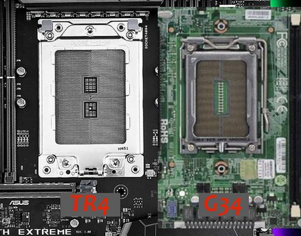

Auf dem 2. Bild ist der Sockelvergleich in dem man sieht, dass die Montagelöcher des TR4 mit denen des G34 fluchten.
