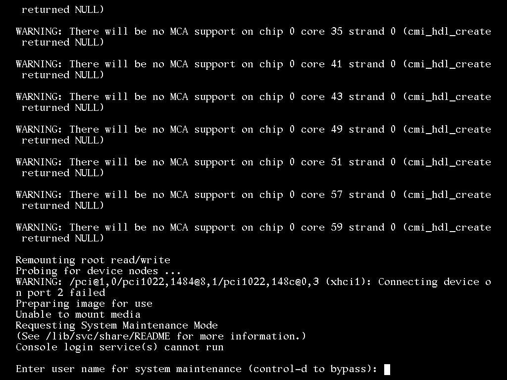

Wenn ich den erstellten Stick boote, startet die Installation und ich komme genau bis zu:
Und dort geht nix mehr. Was noch wichtig sein könnte, ich administriere alles über IPMI.

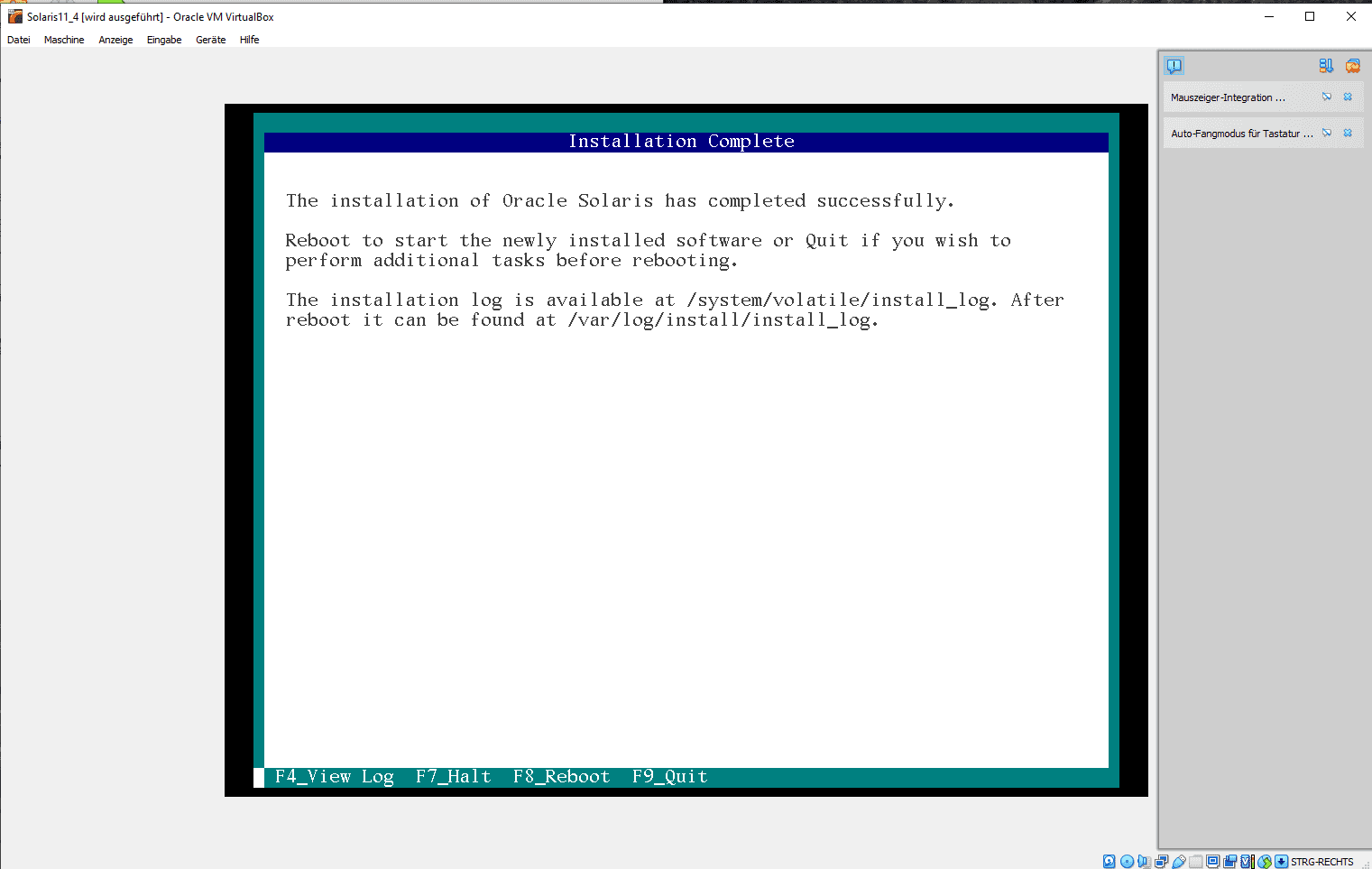

Gerade hatte ich eine Idee... Solaris ist doch von Oracle... was hat Oracle für eine Virtualisierungslösung? Richtig! VirtualBox,...
Also zum Test mal schnell Virtalbox auf meinem Home PC unter Windows 10 installiert. Dort läuft die Installation von Solaris 11.4 sauber durch... Das ist doch nicht normal oder?
Sogar virtuelle Festplatzten für die Installation werden genutzt.
Und dann läuft es auch...
Jetzt muss ich es nur noch schaffen die Festplatten mit dem Pool an die VM durchzureichen. Scheint unter VirtualBox nicht so einfach zu sein... Scheitert es vielleicht hieran?

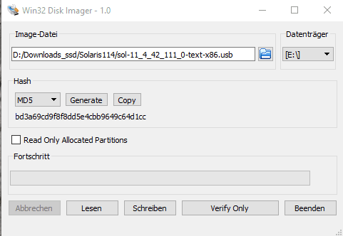

Das Solaris USB Image und win32 diskimager laden, entpacken, im Imager bei Dateityp auf any stellen, USB Stick flashen und dann über direkten USB anschlus und IPMI steuerung installieren - das hat bei mir geklappt - direkt auf dem Blech.
Könntest dann aber vor dem gleichen Problem stehe wie ich, was ich im zfs sammler beschrieben habe
Viel Erfolg bei der Installation, ich hab auch paar Versuche gebraucht..
Hab nochmal das aktuelle ISO als virtuelle Disk mit IPMI eingebunden, komme damit tatsächlich auch genau bis 82 % genau wie es @Luckysh0t geschafft hat. Verrückt. 8-)
Nun das Image mit Diskimage 32 auf den Stick genagelt und neuer Versuch.
Von der Grafik oben habe ich den Eindruck, es ist ein alter Bekannter Fehler wegen der Device-Nomenklatur. Mir scheint, das Medium des USB-Sticks wird neu geladen und erscheint unter anderer Device-Bezeichnung. Ich meine, solche Fehler mal gesehen zu haben, wen aus USB-Device ein uas-Scsi-Device wird. kurzum: ich würde den USB-Stick der Ursache bezichtigen. Ganz ketzerisch: DVD brennen? ;)
@danielmayer Das mit der DVD wäre die letzte Möglichkeit.
Mit dem mit Diskimager erzeugten USB-Stick komme ich bis zu:
Das Remounting zu Beginn scheint aber genau der Fehler zu sein, auf den du dich hier beziehst....

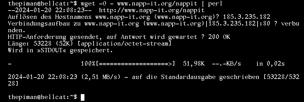

Nun hängt es an Napp-IT...
Er lädt das Script runter, scheint es aber nicht mit Perl verarbeiten zu wollen oder zu können.
Benutzer "thepiman" sollte die Rechte haben... wobei... wo sehe ich das... Konsole ist nicht so wirklich mein Ding.

Mit dem USB Image habe ich die gleichen Schritte wie mit dem ISO gehabt. Außer das es über die 82 % ging und fertig wurde. Ich habe keine Ahnung worin die sich unterscheiden bzw. warum Oracle sowas zusätzlich anbietet. Aber einen Unterschied gibt es, sonst hätte ich bzw. du ja nicht diese Probleme. Und mein Stick ist nicht mehr am Server, Solaris bootet einwandfrei von der SSD. Das -0 ist ein -O (großes O), schaut bei dir nach einer 0 aus.
Nee ist schon der große Buchstabe "O". Bin ja faul und habe es von der Napp-it Seite ausgeschnitten....8-)

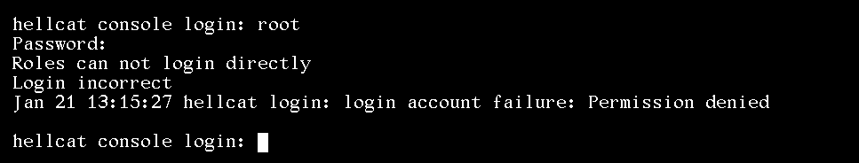

Diw Installation muss als root erfolgen
Als root (in der VM mit Solaris) darf ich mich aber nicht anmelden. Der meckert zwar nicht rum, das das Passwort falsch wäre (hab ich mir natürlich gut notiert) aber er sagt:
Screenhot kommt gleich....
root ist ja laut Anleitung eine Rolle, zu der dann Benutzer hinzugefügt werden können. Einfach mit SUDO (temporär) scheint das aber nicht zu funktionieren.
Wie bekomme ich den Benutzer "thepiman" zu der Rolle 'root' hinzugefügt?
Dein normaler Benutzer wird doch normal zu der Gruppe hinzugefügt?! sudo su -
Mal probiert?
Wen man weis wie's geht eigentlich ganz einfach:
Mit Benutzer 'thepiman' an der Console einloggen.
Mit roles thepiman anzeigen lassen welche Rollen es für den Benutzer gibt - und siehe da, root ist da beigefügt. Standardmäßig.
Dann mit 'SU 'den Rollenwechsel und als Passwort das vom 'root' aus der Installation
und schon ergibt die Anzeige
und Napp-it lässt sich installieren.

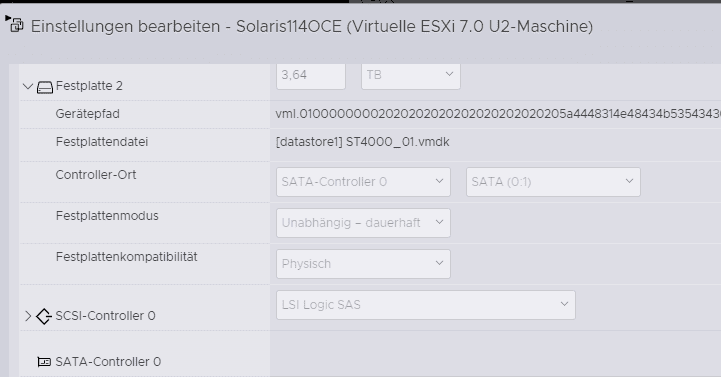

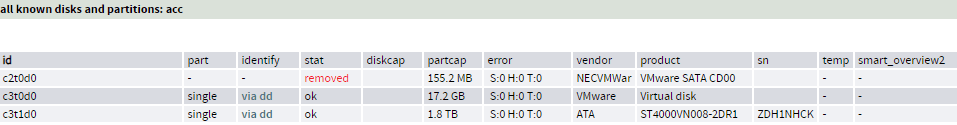

eine Test-Festplatten habe ich über vmdk auch an die VM (Solaris) durchgereicht. Und nun das komische Problem: Sie ist statt der 4 TB (Seagate ST4000...) nur noch 1.8 TB groß...
Das gleiche mit einem TrueNAS VM und die vollen 3,84 TB werden angezeigt. Daher gehe ich mal davon aus, das es nicht an ESXi liegt sondern Solaris hier noch rumzickt.
Hat jemand eine Idee?
Ich hätte hier schon eher schreiben sollen, denn gerade hatte ich die zündende Idee: Die durchgereichte Festplatte muss auch einen "Controllertyp" bekommen. Da reicht es nicht das der virtuelle SAS-Controller ausgewählt ist, sondern es muss so:
Dann ergibt sich in Napp-It:
Und schon stehen hier wie gehofft 4 TB....
