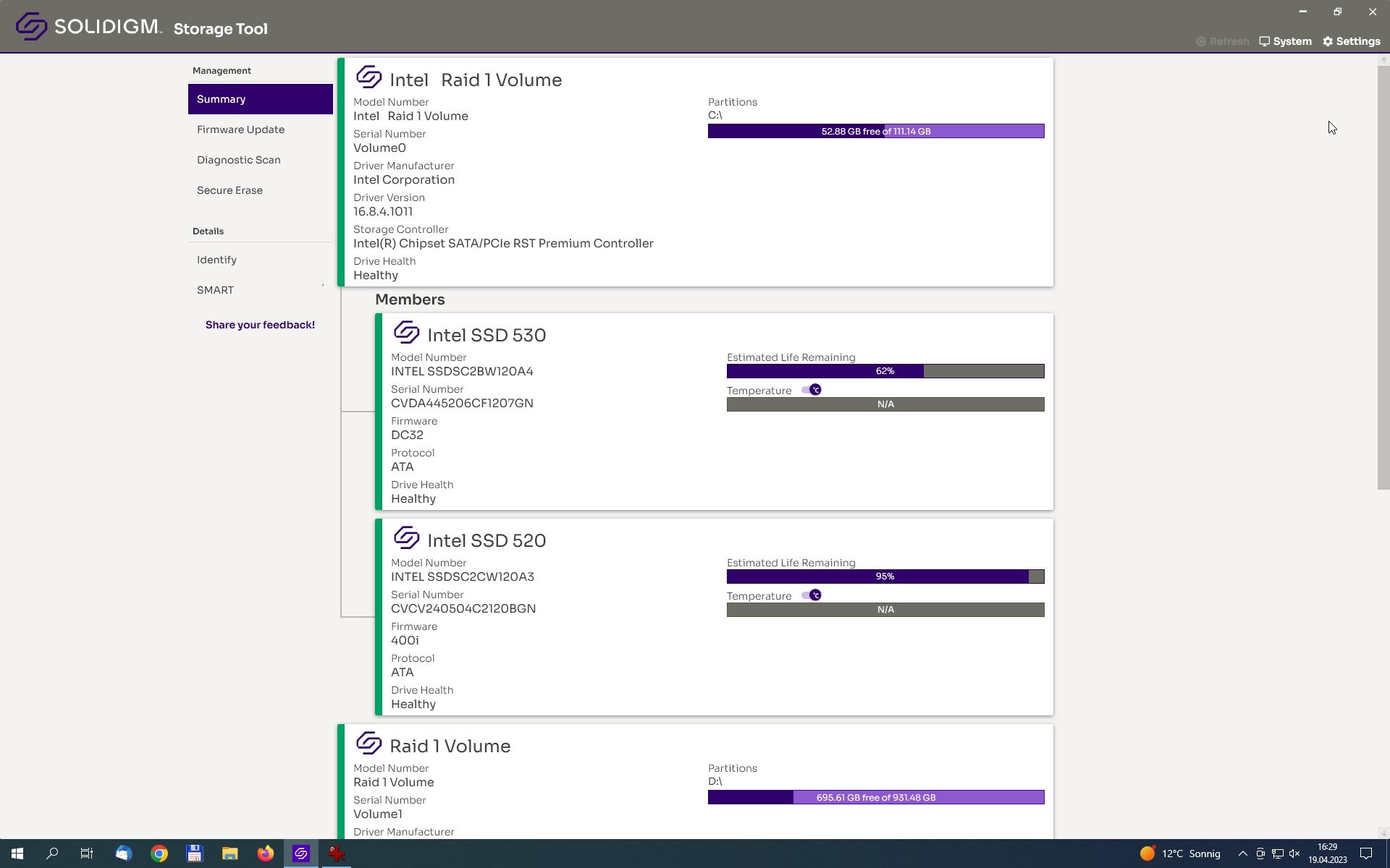

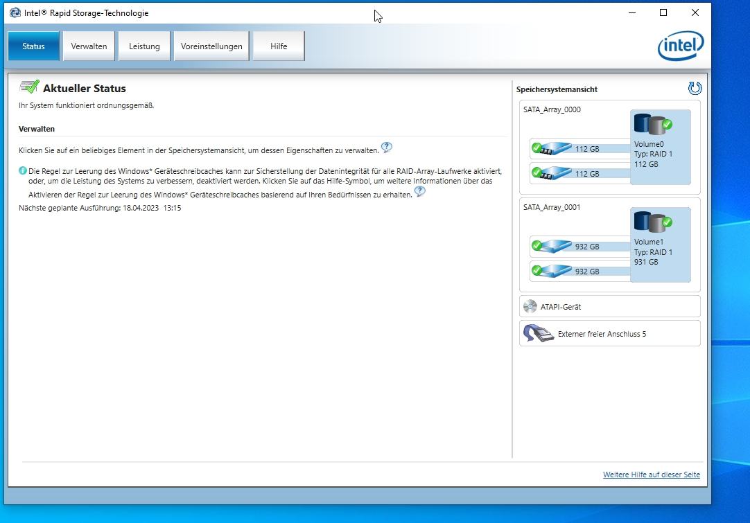

Azeige der RAIDs unter Solodigm Storage Tool und bei Intel Memory und Storage Tool:
Ihzufügung der zweiten Platte vom 1. Raid als eine Platte vor das 2. Raid!
Hardware Raid 1, mit Intel SSD 520 * SSD 530
Hardware Raid 1 , mit Intel SSD 530 * WD red * WD Red
Jetzt ist die Frage: Fehler im Mainboard oder Bug im Programm?
Da steht zweimal "Hardware Raid 1", was ja nicht sein kann und "Ihzufügung der zweiten Platte vom 1. Raid als eine Platte vor das 2. Raid!" soll wohl hinzufügen heißen und es werden zwei "SSD 530" erwähnt, aber gibt es physikalisch zwei? Oder erschien sie im zweiten RAID, obwohl sie eigentlich zum ersten gehört? Dies wäre kein Problem welches Solidigm betrifft, die alten Intel Mainboards, sowie alle Chipsätze und damit aus die RAIDs waren (wie auch 3DX Point und die Optane) nicht Teil des Deals zwischen Intel und SK Hynix beim Verkauf der NAND und SSD Sparte.
Ah OK, ein paar Bild sagen eben doch mehr als 1000 Worte. Es gibt nur eine 520, da die in beiden RAIDs mit der gleichen Seriennummer erscheint und nur mit der 530 ein RAID 1 dildet, korrekt? Der Fehler ist dann also das das Solidigm Storage Tool sie zweimal anzeigt. Es sind übrigens keine Hardware RAIDs, sondern Chipsatz RAIDs und hoffentlich hast Du die Bilder auch an Solidigm gepostet.
Chipsatz ist also kein Hardware? Interessant. Natürlich hoffe ich, dass es "nur" ein Anzeigebug ist- leider verhält sich der Rechner etwas sonderbar und versucht öfter mal das Raid zu "reparieren". Trotzdem fand ich es nicht uninteressant genug es euch nicht vorzuenthalten.
