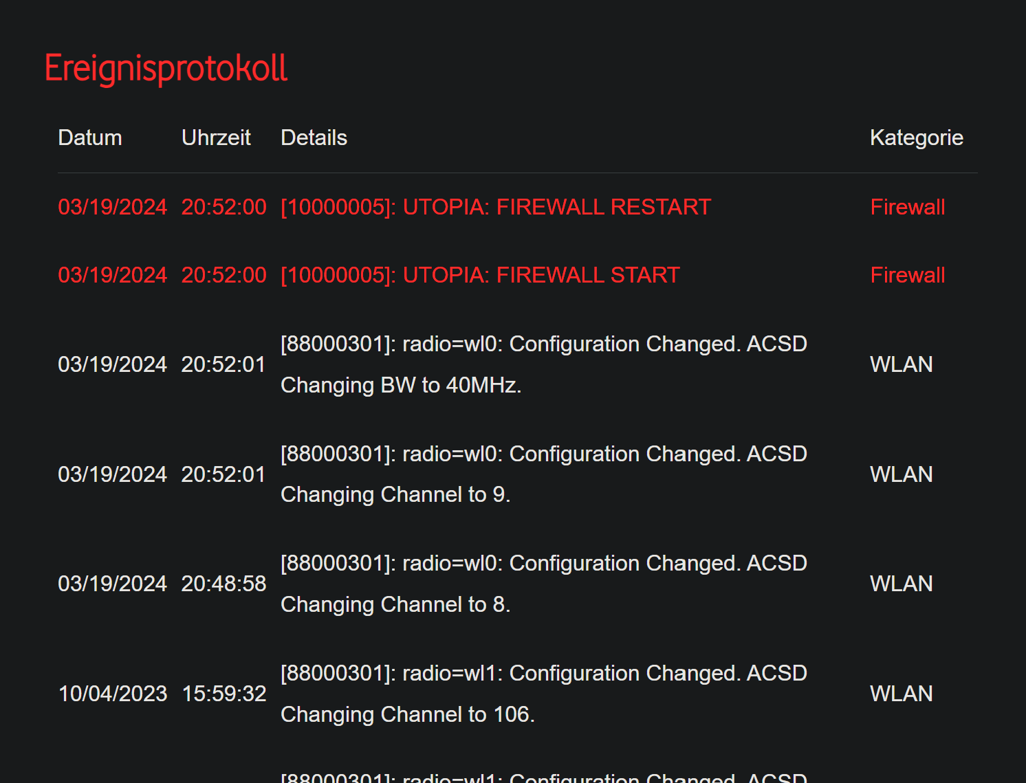

Im Ereignisprotokoll steht immer irgendwas von wegen Firewall nach einem Verbindungsabbruch.
