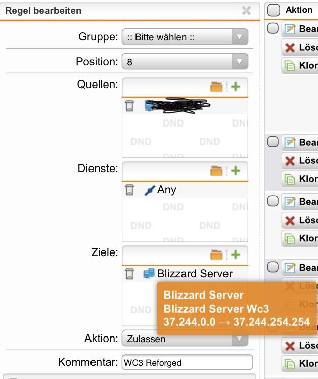

Jop. Hab tcp/udp Dienste erstellt und auch alle noch einmal überprüft.
„Warcraft III is the only Blizzard Title that currently supports multiple players hosting games behind NAT. Other games are not able to do this.“
wie lege ich eine NAT Regel in Verbindung mit exposed host an? Alles was ich probiert habe funktioniert irgendwie nicht.
Wäre super wenn mir da jemand helfen könnte.

Laut Blizzard werden aber nur folgende Ports benötigt:
Das Ding ist, die Angaben der Hersteller kannst du da in der Masse der Fälle absolut vergessen. Sinnvoller ist es dort, sich einfach das Livelog aufzumachen, auf den Client zu filtern und einfach anzuschauen, was alles geblockt ist/wird.
Dann schaut man welche IPs wo zu gehören, also dass da nicht irgend ein Hintergrunddienst auf dem PC was fabriziert, was nicht zum Spiel gehört und macht dann den Spaß einfach auf.
Games mit so PTP Multiplayer Ansätzen sind eh Sackgang hinter so einem Router. Im Heimbereich mit nem Plastebomber könnte man über UPnP nachdenken (würde ich persönlich aber nie machen) oder man schreibt halt einfach die entsprechenden Regeln.
Wo die HighPorts her kommen kann dir aber hier wohl keiner wirklich beantworten. Das klingt/sieht in erster Linie aber nach dynamischen Ports aus. Sprich dass die Anwendung sich nen Kommunikationsport mit dem Zielserver aushandelt - der dann blöderweise immer anders sein kann. Frag mal nen Admin im Microsoft Windows Umfeld nach der Portrange für RPC dynamic ports ;) Das sind irgendwo tcp 49000 bis sonstwohin, wenn man es nicht vorher festbrennt. Ähnlich schaut das hier auch aus. Entweder du machst das einfach großflächig auf, bspw. für das IP Netz 37.244.3.0/24 und 37.244.54.0/24 oder pickst dir die einzelnen IPs raus, was zu mehr Pflegeaufwand führen wird. Die Netze sind btw. im AS57976 der Blizzard Entertainment, Inc zugehörig ist. Hat also definitiv irgendwie irgendwas mit dem zu tun, was du da vor hast.
Und nicht verwechseln, das ist komplett outgoing! Das musst du logisch nicht von draußen nach innen via NAT Regel forwarden! Da geht es rein um den Traffic von deinem Client PC aus über den Router nach public, der da im Moment geblockt wird. Den Weg andersherum musst du dir wahrscheinlich zwar auch ansehen, aber bevor ich da wild Port Forwardings schalten würde, würde ich an deiner Stelle erstmal prüfen ob überhaupt was benötigt wird bzw. wenn ja, was denn angefragt/geblockt wird.
Das mit ports für die einzelnen blizzard IP Adressen aufzumachen klingt gut. Bin ich selbst nicht drauf gekommen.

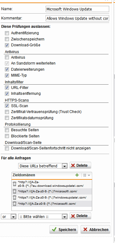

Hi,
habe ein Problem mit der Sophos UTM und WIndows 10 PCs.
Habe Webfilter aktiv im Transparrent modus und das Problem ist, das die PCs keine Windows Update herunterladen können
Im Webfilter log steht immer
2020:02:02-18:53:32 sgate httpproxy[5772]: id="0002" severity="info" sys="SecureWeb" sub="http" name="web request blocked" action="block" method="GET" srcip="192.168.2.50" dstip="93.184.221.240" user="" group="" ad_domain="" statuscode="416" cached="0" profile="REF_DefaultHTTPProfile (Default Web Filter Profile)" filteraction="REF_DefaultHTTPCFFAction (content filter action)" size="0" request="0x8c45100" url="http://au.download.windowsupdate.com/c/msdownload/update/software/uprl/2020/01/windows-kb890830-x64-v5.79_61eb38de1be8c2c209955189129c9f60edcced91.exe" referer="" error="" authtime="0" dnstime="65" aptptime="110" cattime="0" avscantime="0" fullreqtime="231652" device="0" auth="0" ua="Microsoft-Delivery-Optimization/10.0" exceptions="sandbox,content,url,ssl,mime,fileextension,size" reason="range"
Die Ausnahmen für Windows sind aber drinen
Hat jemand ein ähnliches problem oder sogar eine lösung
@AvantFighter
Eine Ausnahme bei AV Scan - und das sollte laufen.
Eine Ausnahme für die Fortschrittspage wäre auch sinnvoll, überall dort, wo du Files automatisch downloaden lässt (wie bei Windows Updates), die im Zweifel klein genug sind via AV Scanner erfasst zu werden - dann bekommt dein Client nämlich nicht die Datei präsentiert sondern die Page mit dem Download Button und bricht dort dann ab.
Bei Windows Update brauchts aber offenbar eine Ausnahme für den AV Scanner - Zwischenspeichern musst du schauen ob das funktioniert, im Zweifel auch ausmachen.
@fdsonne
Dank dir, mit dem punkt Antivirus deaktivieren, seh ich immer kritisch (da ich als Systemadministrator arbeite) und unsere großen Firewalls damit keine Probleme haben,
aber der Punkt mit Fortschrittspage hat es gebracht, die Updates laufen komplett durch.
Nur wundert es mich, das dieser Punkt diese Blockade verursacht.

Hi,
hab jetzt folgende Regel FW erstellt:
Mit der hat es soweit erstmal funktioniert. Hab aber auch noch andere ips im log gesehen und konnte mich auch manchmal nicht zum Custom Game verbinden.
Bin mir nicht sicher, ob das das so richtig ist. Hosten hab ich noch nicht probiert.
Das Problem bei anno1800 bleibt weiterhin bestehen. Bekomme dort die Meldung: NAT Typ unbekannt.
Jemand damit Erfahrung?

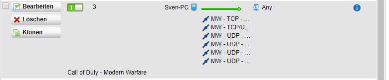

Also ich steh mal wieder aufm Schlauch, habe nen Verständnisproblem oder bin einfach zu dumm.
Es geht um das Game CoD Warzone:
Folgende Ports sind freigegeben:
TCP: 3074,27014-27050
UDP: 3074,3478,4379-4380,27000-27031,27036
Daraufhin habe ich eine FW Regel erstellt:

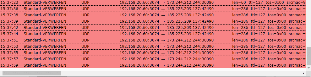

Wenn ich ein Game suche, bekomme ich im Live Protokoll folgende Antwort:
Was stimmt da jetzt wieder nicht? Port 3074 (TCP/UDP) ist freigegeben.

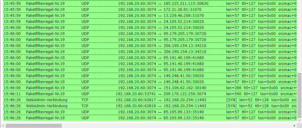

Mache ich meine any-any Regel an und die andere aus, funktioniert alles Problemlos und das livelog zeigt mir das auch:
Was ist hier wieder das Problem?
Ich brauch doch nur eine Richtung freigeben und die UTM managed den Rest alleine oder?

@schoeller WebProtection / WebFiltering aktiv?
Diese wird naemlich vor den F/W Rules abgearbeitet.
In der Firewall Regel definierst du die Ports wo der Traffic hingeht.
Sven PC - Port am ZIELServer - jedes Ziel.
Da musst du also Port 42490 und 30090 (je UDP) angeben!

Was mich wundert ist, dass ich die Regel ja angelegt habe, aber er trotzdem den Port 3074 verwirft. Ist Any Any offen, akzeptiert er die Kommunikation über den Port. Das macht mich stutzig.
@Opticum
Wenn ich alles offen habe, hab ich doch ein Sicherheitsrisiko. Dann kann ich mir die UTM ja eigentlich sparen oder wie meinst du das?
Nein, 3074 ist der Source Port von der 192.168.20.60 -> du willst aber den Destination Port öffnen, also 30090 und 42490 (UDP)

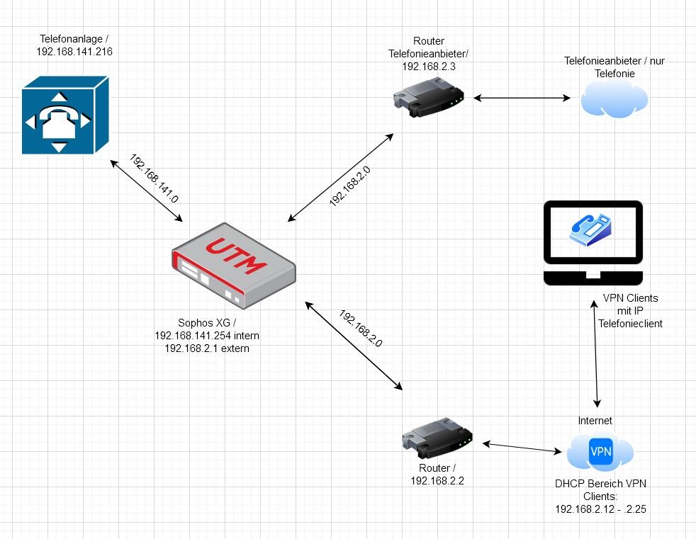

Heute muss ich mal eine Frage in die UTM Runde stellen:
Folgendes Szenario:
Sophos XG 230, Firmware aktuell.
Im internen Netz hängt eine größere Unify Telefonanlage die als Gateway u. DNS die interne IP der Sophos XG eingetragen hat.
Hinter der XG hängen 2 Router. Einer ist das Default Gateway ins Internet und macht auch VPN für den Außendienst der Firma bzw. HomeOffice.
Auf den Geräten welche sich per VPN verbinden sollen auch Telefonieclients drauf, damit die Firmennebenstelle auch von Zuhause genutzt werden kann.
Der andere Router wickelt exklusiv die Telefonie ab, und ist vom Telefonieanbieter vorkonfiguriert. Der kann auch nur das. Kein Internetzugang darüber möglich.
Vorgabe ist, das exklusiv die ein und ausgehende Telefonie über den Router des Telefonieanbieters geroutet wird. Alles andere soll ganz normal über das Standardgateway raus.
Meine erste Idee war in der Sophos Routen für die paar IP Adressen des Telefonieanbieters zu machen. Ging nicht.
Aktuell läuft eine Firewallregel die den Telefonierouter als primäres Gateway enthält. Nachteil: Kein Internetzugang mehr für die Telefonanlage, somit nicht mehr zu erreichen vom Standardgateway aus.
Habt ihr da einen Lösungsansatz?
Diagram anbei...

Ich habe bei einem Kunden die gleiche Konstellation und das mit 2 Firewallregeln gelöst:
1. Regel für DNS, HTTP, HTTPS und NTP (kein Muss) über die Internetleitung
2. Regel für SIP etc. über die Telefonieleitung (lässt sich natürlich auch erstmal mit Any testen)
Wichtig ist, dass die 1. Regel in der Liste vor der 2. Regel steht
Bedingung wäre aber das SIP auch über das Standardgateway raus geht, da ja die Clients zuhause auch damit versorgt werden sollen.
Somit müsste ich die Regel die SIP auf den Telefonierouter schickt ja noch auf die IP Adressen des Telefonieanbieters einschränken, da dann alles andere was SIP ist über Standardgateway raus geht?

Mhh, ich würd dir da gern versuchen zu helfen und ein Bild ist auch erstmal ganz gut um den Aufbau zu verstehen, aber du schmeißt da ein paar Begriffe durcheinander. Leider versteh ich den Aufbau damit nicht so recht :fresse: Und im Bild fehlen auch ein paar entscheidende Sachen. Bspw. wo hängt denn nun das Internet? Da sehe ich zwei Router neben der UTM/XG, aber es ist nur jeweils ein Interface eingezeichnet. Welche Route zeigt bspw. wie wohin, wäre eine essentielle Frage.
Bspw. "eine Firewallregel die den Telefonierouter als primäres Gateway enthält" -> das ist technisch so nicht möglich. In der FW Regel kann es kein Gateway Eintrag geben. Das eine ist ne Route -> ne default Route um genau zu sein. Dort gibst du dein Gateway oder eben ein next Hop an und das Netz, was über diesen next Hop erreichbar ist. Eine FW Regel aber ist einfach nur ne Art Listeneintrag, die der integrierten Firewall sagt, wenn Traffic von so nach so mit dem und dem Protokoll, dann erlauben oder verbieten (vereinfacht gesagt) -> da kannst du reinschreiben was du willst, die Werte einer FW Regel haben nix mit dem Routing zu tun. Das Routing drunter MUSS passen, damit die Pakete überhaupt an der FW vorbei kommen. Hier muss also klar differenziert werden.
Btw. sehe ich möglicherweise schon mal ein Problem, wenn alles bildlich "vor" der UTM/XG im 192.168.2.0/24er Netz ist. Sowohl die beiden Router als auch die Clients der VPN EInwahl -> dann hast du ziemlich sicher ein Asynchrones Routing, was gehen kann, aber hässlich ist. Die UTM/XG droppt da möglicherweise einfach eine Richtung der Pakete (also die Hinpakete bspw. weil das Rückpaket nicht bei ihr vorbei kommt)
Um das richtig zu bauen sollte 192.168.2.0/24 ein Transfer Netz sein, wo ausschließlich die Router zu finden sind. Wenn überhaupt. Ggf. brauchst du sogar ein zweites Transfer Netz zwischen dem Telefon Router und der UTM/XG ggü. dem dem anderen Router und der UTM/XG solltest den Traffic über die UTM/XG routen, als zentralen Core Router. Die Einwahl Clients sollten dann in einem anderen Netz landen (nicht dem gleichen wie zwischen UTM/XG und dem Router (auf dem Bild unten rechts)), damit auch dort wieder der Weg eineindeutig ist. Und dann kann man auch entsprechende Routen definieren + FW Regeln schreiben, der den Traffic erlaubt.
Wenn ich nachher mal paar Minuten finde, mal ich das mal in ein Bild zusammen, wie das aussehen könnte. vllt wird das dann eher verständlich ;)

Die beiden Router befinden sich tatsächlich in einem Netz (Transfernetz). Einzig unglücklich ist, daß der Adressbereich für die VPN Clients auch da drin liegt. Aber ist nicht schlimm, das wird über separate Firewallregeln erschlagen.
Am Ende hat sich herausgestellt das die ganze Sache nicht ging weil die Telefonanlage in der Auslieferungskonfig ein internes "Wartungsnetz" hat, das zwar nicht genutzt wird, aber der Adressbereich war exakt der gleiche wie das Transfernetz der Router. Dumm.
Danach hab ich in der Sophos 2 Routen über den Telefonierouter für die Netze des Telefonieanbieteres gemacht, und noch eine Firewallregel die den Traffic von der Telefonanlange zum Telefonieanbieter definiert. Fertig.
Sicherlich wäre es schöner gewesen alle Router jeweils in einem eigenen Netz zu haben und die VPN Clients auch. Aber die Gegebenheiten sind eben so.
