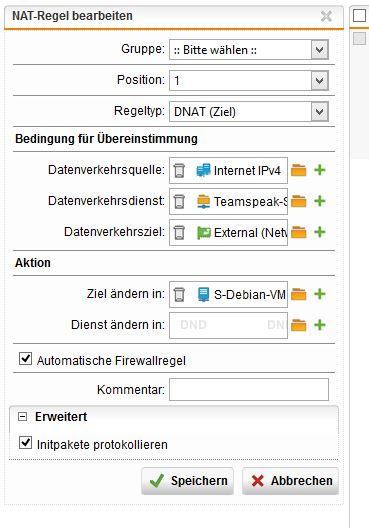

Ich hätte da mal eine Verständnisfrage.
Bevor ich evtl. mit der Sophos wirklich in Betrieb gehen will, habe ich das ganze unter einer VM laufen.
Ziel war es einen TS-Server dahinter zu betreiben.
Geholfen haben die diese beiden Seiten:
Seite1
und
Seite2
Nach etwas Missverstädnis hats dann doch geklappt.
Nur frage ich mich warum muss ich die NAT-Regel so einstellen?
Ich hätte jetzt eigentlich so gedacht:
Datenverkehrsquelle: Internet
Datenverkehrsdienst: TS-Ports
Datenverkehrsziel: S-Debian-VM
Das Ziel hätte ich nicht geändert, aber ohne dies wollte er die Regel schon nicht erstellen.
HW-technische Sieht das so aus:
INET->Fritzbox mit Exposed Host die UTM->ich nenne es mal ein vSwitch von VirtualBox
Wo fehlt mir hier gerade das Verständnis?
Auch die FW-Regel die ich beim erstellen der NAT-Regel automatisch erstellen ließ sehe ich nicht, oder
gibt im Webmin nen Button damit man die sehen kann?

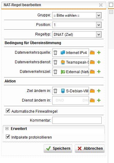

Seite1
und
Seite2
